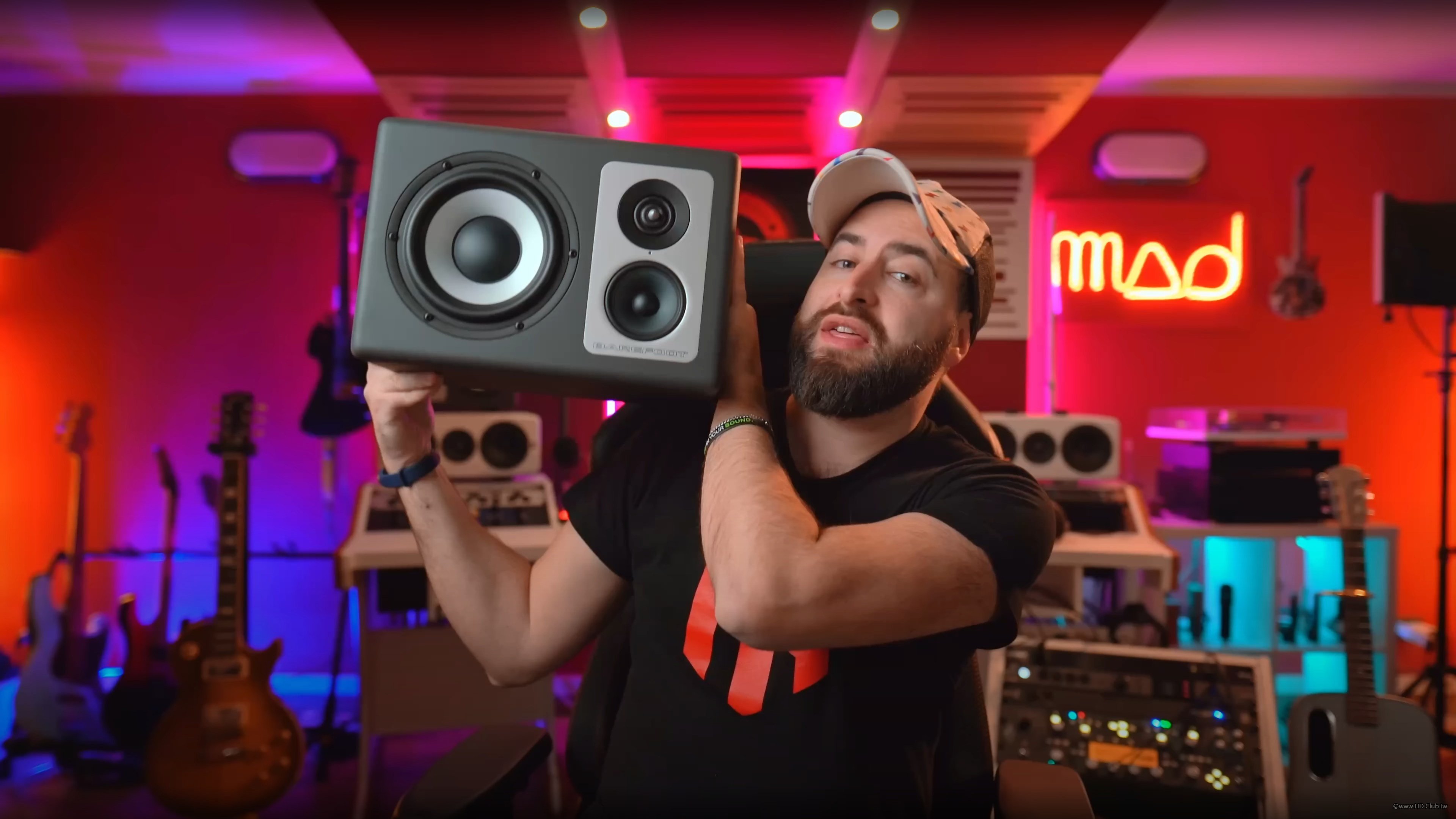

一開始他並不喜歡Footprint03,因為對比他習慣使用 iLoud Precision MTM,FP03的低頻響應不夠,發出的量感不足使他相當不習慣,不過在1-3k的頻率上有增強,使得人聲與部分樂器更加突出,有利於混人聲,但是基於Mad Steex個人混音喜好2.0系統而非2.1系統,FP03提供的低頻量感反而剛好,另他可以更專心、仔細地聽見其他頻段的細節,所以在使用了接近兩月後他的評價是:我相當喜歡這款超級袖珍、超級有力而且價格超親民的監聽揚聲器!

三路主動設計與全新技術FP03 採用 三路有源架構,每聲道配備三組獨立 Class D 擴大機:
  • 高音:60 W 驅動的 1 吋環形輻射式單體,具改良磁路設計以降低失真。

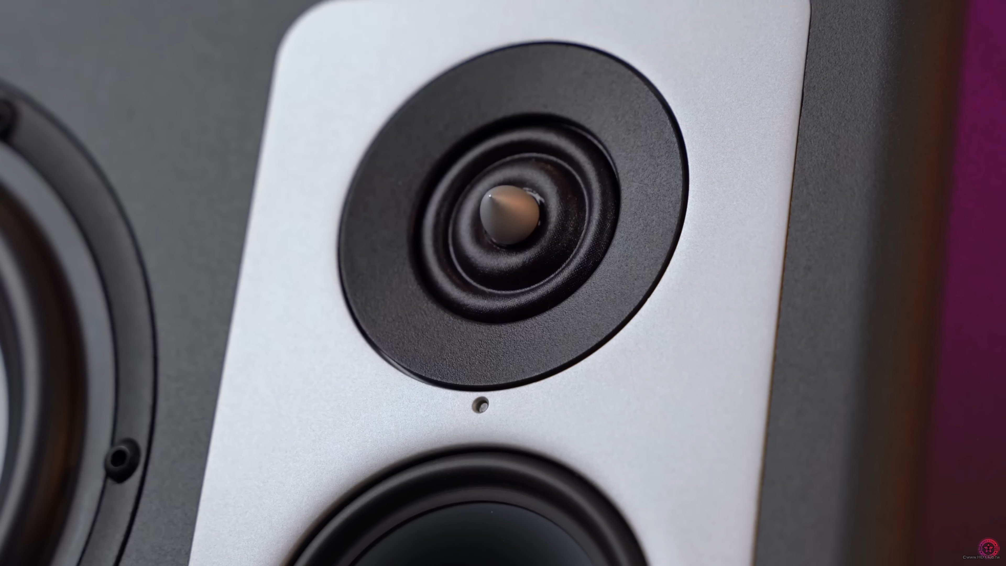

  • 中音:100 W 驅動的 3.5 吋鋁振膜單體,提供純淨、低諧波失真的細膩音色。

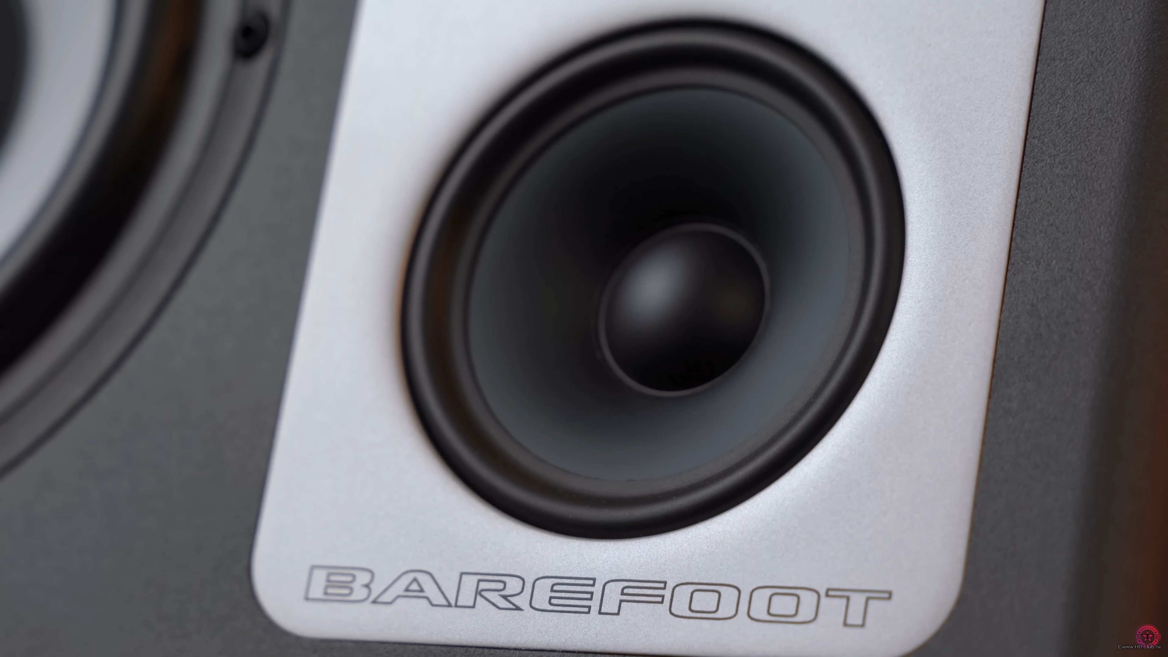

  • 低音:100 W 驅動的 6.5 吋鋁振膜單體,確保低頻線條清晰。
頻率響應涵蓋 45 Hz – 40 kHz (±3 dB),幾乎囊括所有製作需求,從深沉低頻到空靈高頻皆能精準再現!

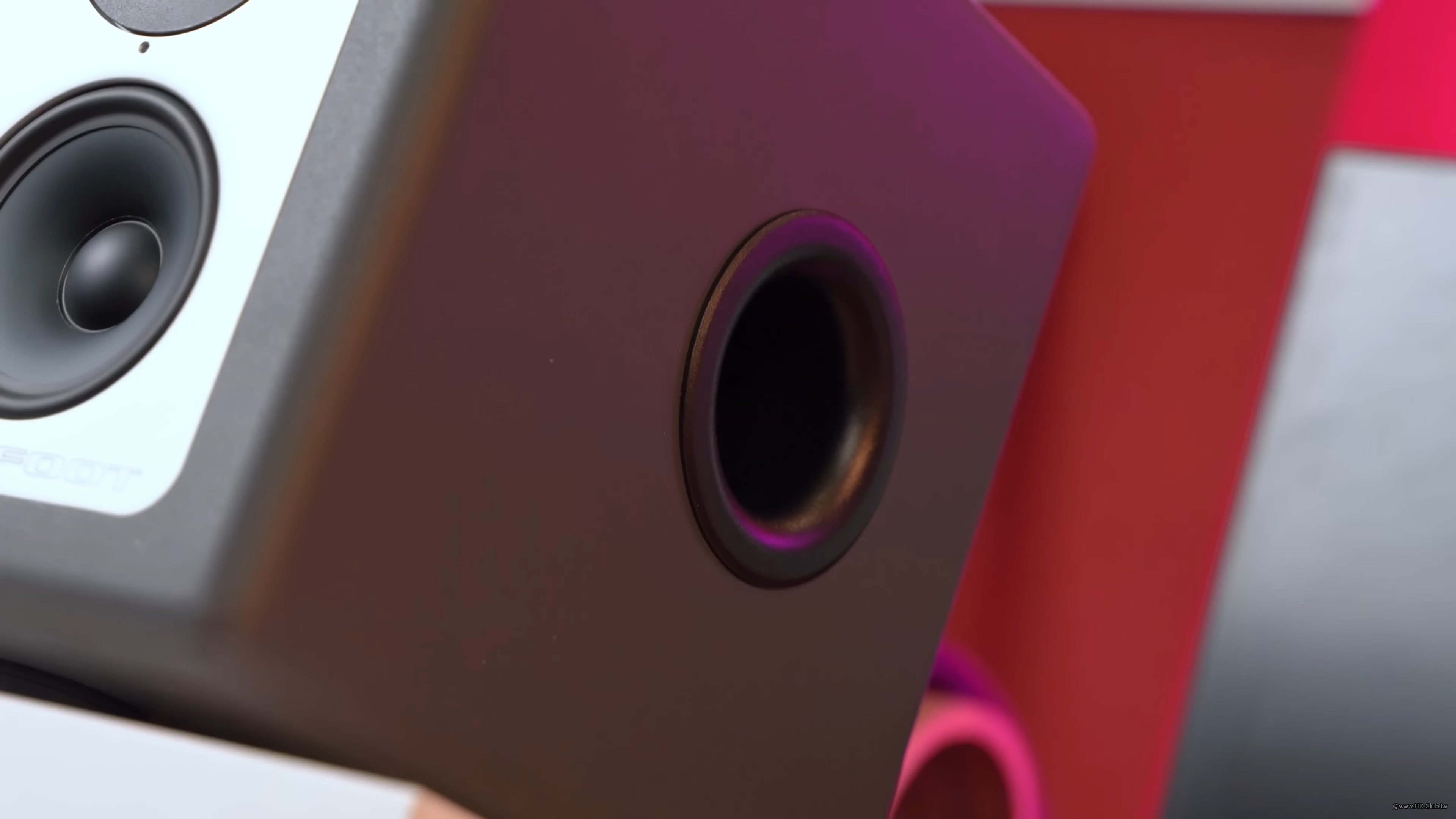

與 Footprint01 與 Footprint02 採用 密閉箱體與 Dual-Force 技術不同,FP03 首次改用低音反射孔設計,讓聲音表現更貼近主流監聽習慣。這是 Barefoot 一個相當重大的改變。

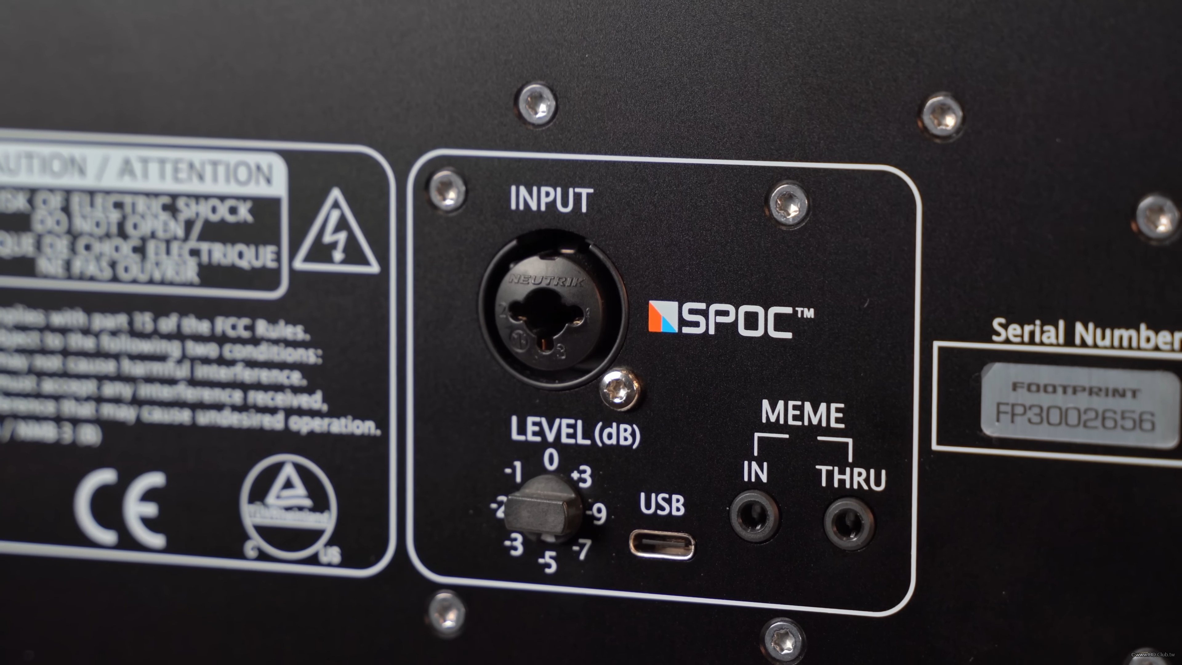

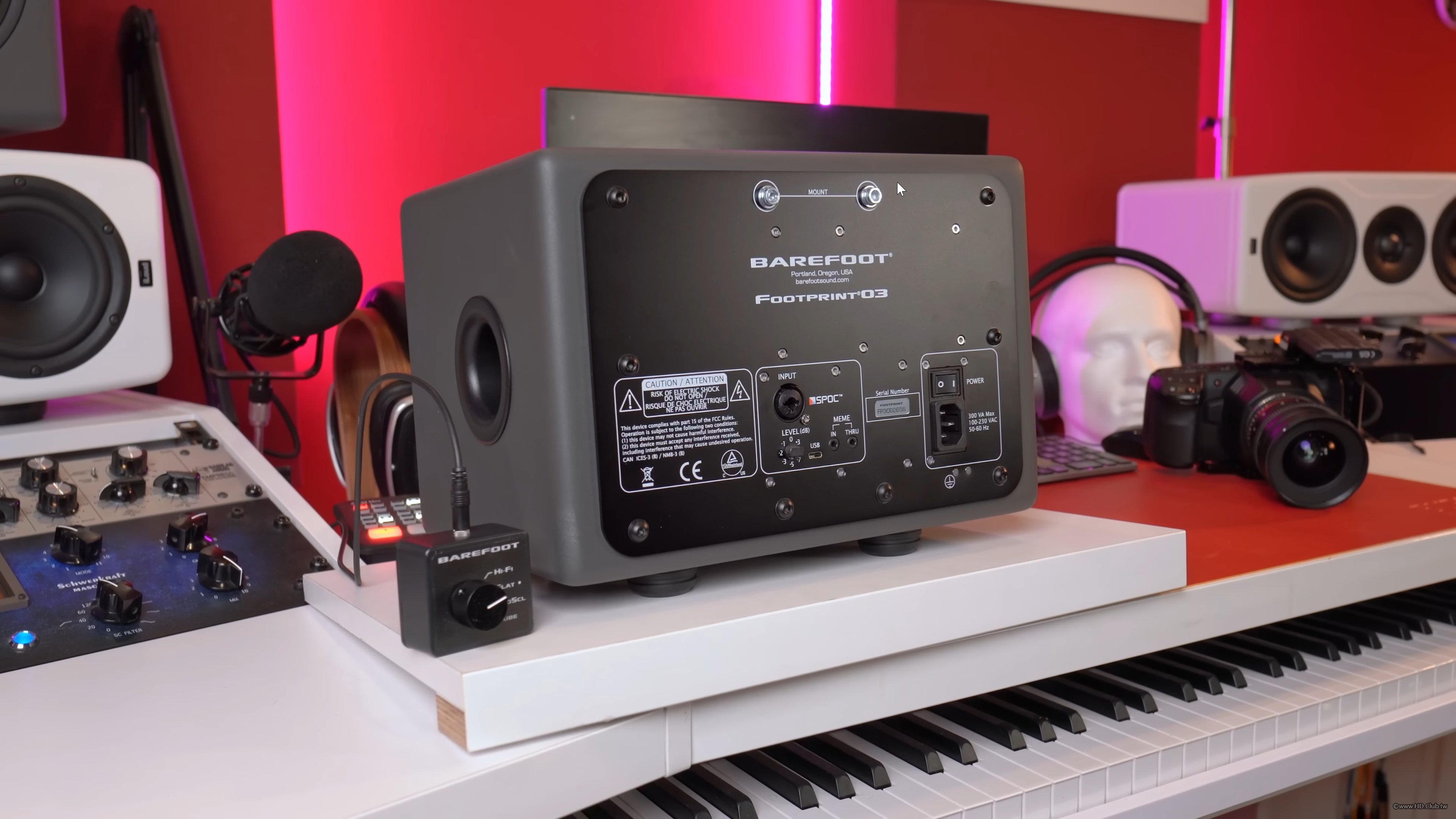

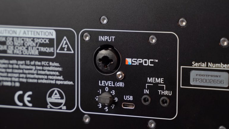

此外,它搭載了全新的 SPOC(Spectrally Optimized Conversion)技術:在數位轉換前加入類比分頻,提升解析度並減少失真。內建 DSP,僅有 3 毫秒延遲,確保頻率響應與相位控制的精確度。這些設計意味著 FP03 在保持 Barefoot 高解析度風格的同時,也更容易融入各種錄音室空間。

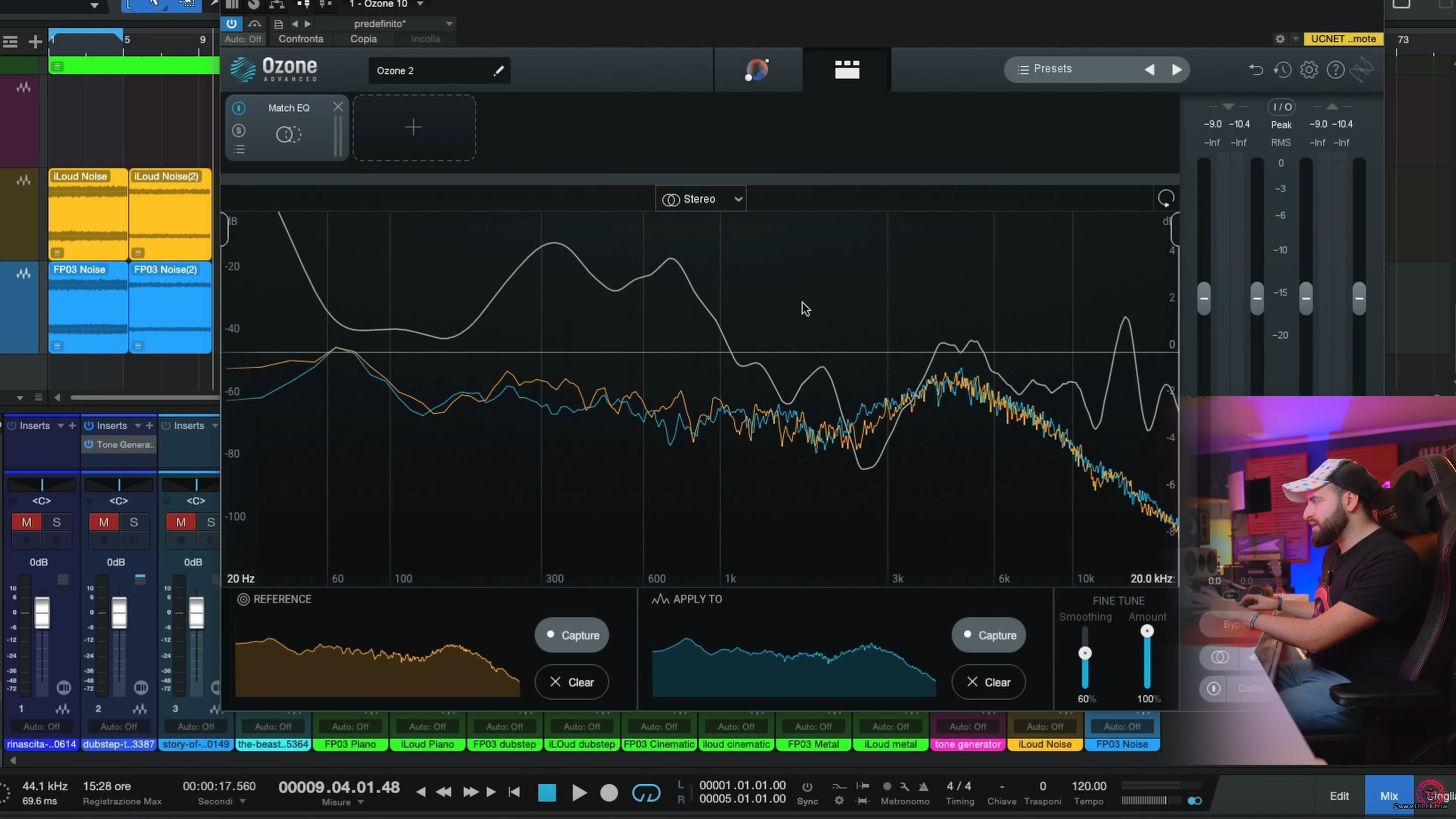

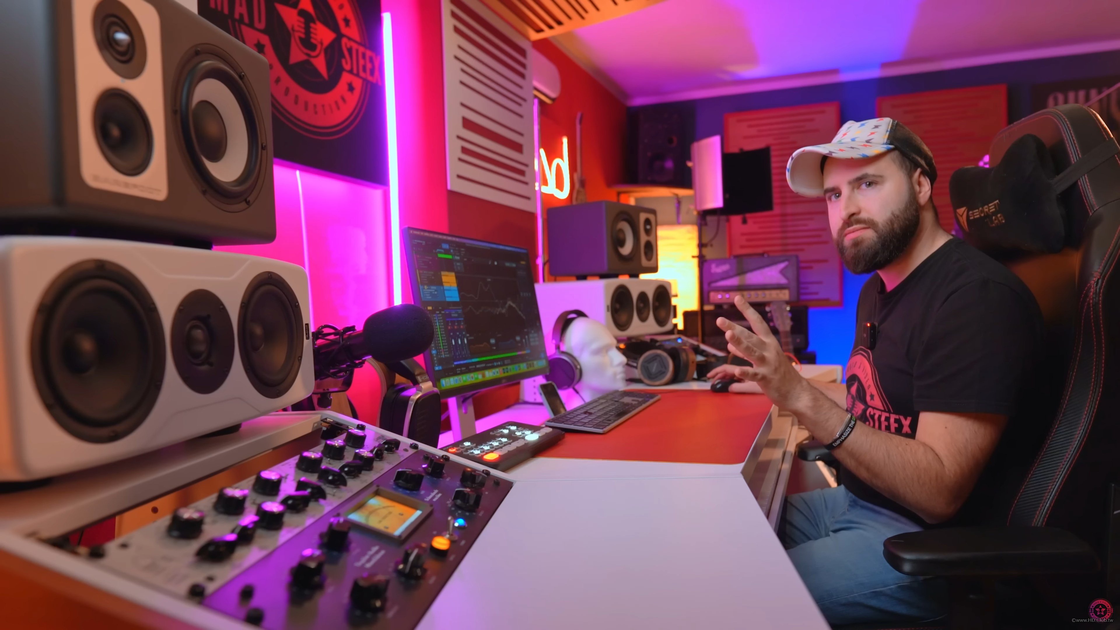

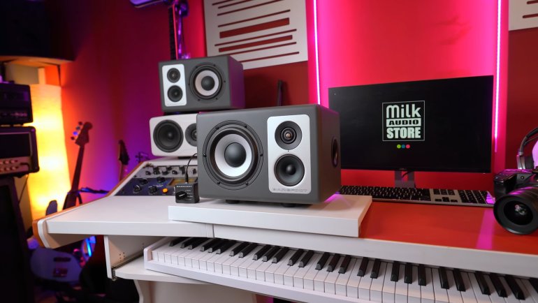

在實測環節,Mad Steex請出他的多年好友Jimmy(假人頭雙耳麥克風)來測試,並與 IK Multimedia iLoud MTM 進行對比,此次測試並不是為了比較孰好孰壞,而是讓觀眾能理解兩者揚聲器的差別,總計播放了四種不同類型的音樂,第一種是較為平靜的鋼琴聲,第二種是電音,第三種是電影音效,而最後則是金屬搖滾。
  • 中頻特徵:FP03 在 1–3 kHz 區域有能量高峰,使人聲與部分樂器更加凸顯,對於混人聲特別有利。
  • 低頻延伸:極低頻 (<60 Hz) 相對保守,卻因而展現出更緊實、可控的低頻特性,避免「轟鳴」或渾濁。
  • 聽感演變:初期或許會覺得低頻不足,但長時間使用後,能感受到開闊乾淨的音場,以及快速的瞬態反應,特別適合長時間混音環境。
