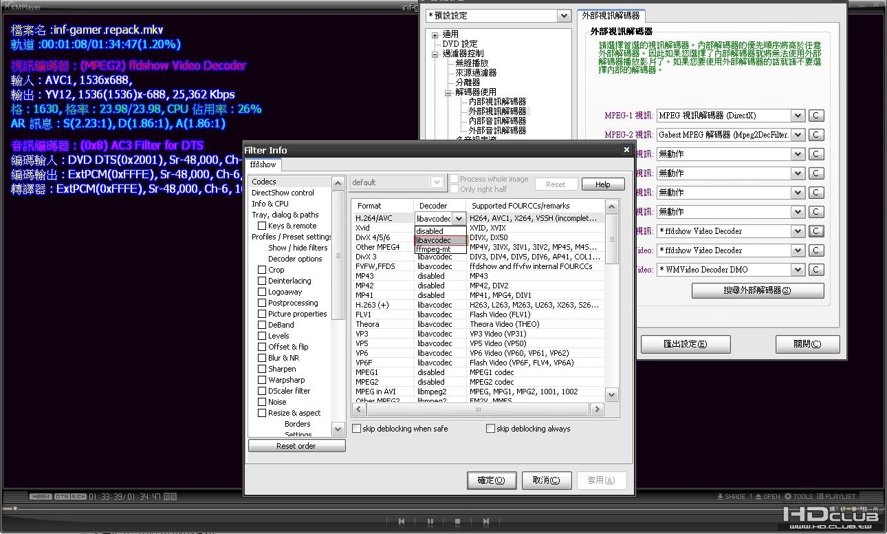

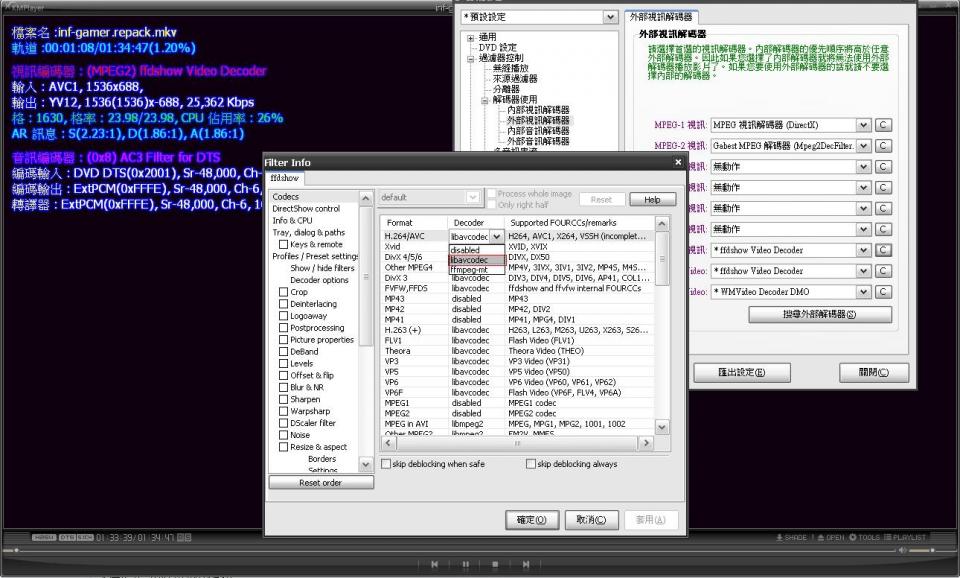

發表於 2009-11-23 14:35:51 | 顯示全部樓層
還要開啟一個選項才算
看附件圖
 樓主| 發表於 2009-11-23 15:12:27 | 顯示全部樓層
謝謝,雖然已經看完了,回去再試試
