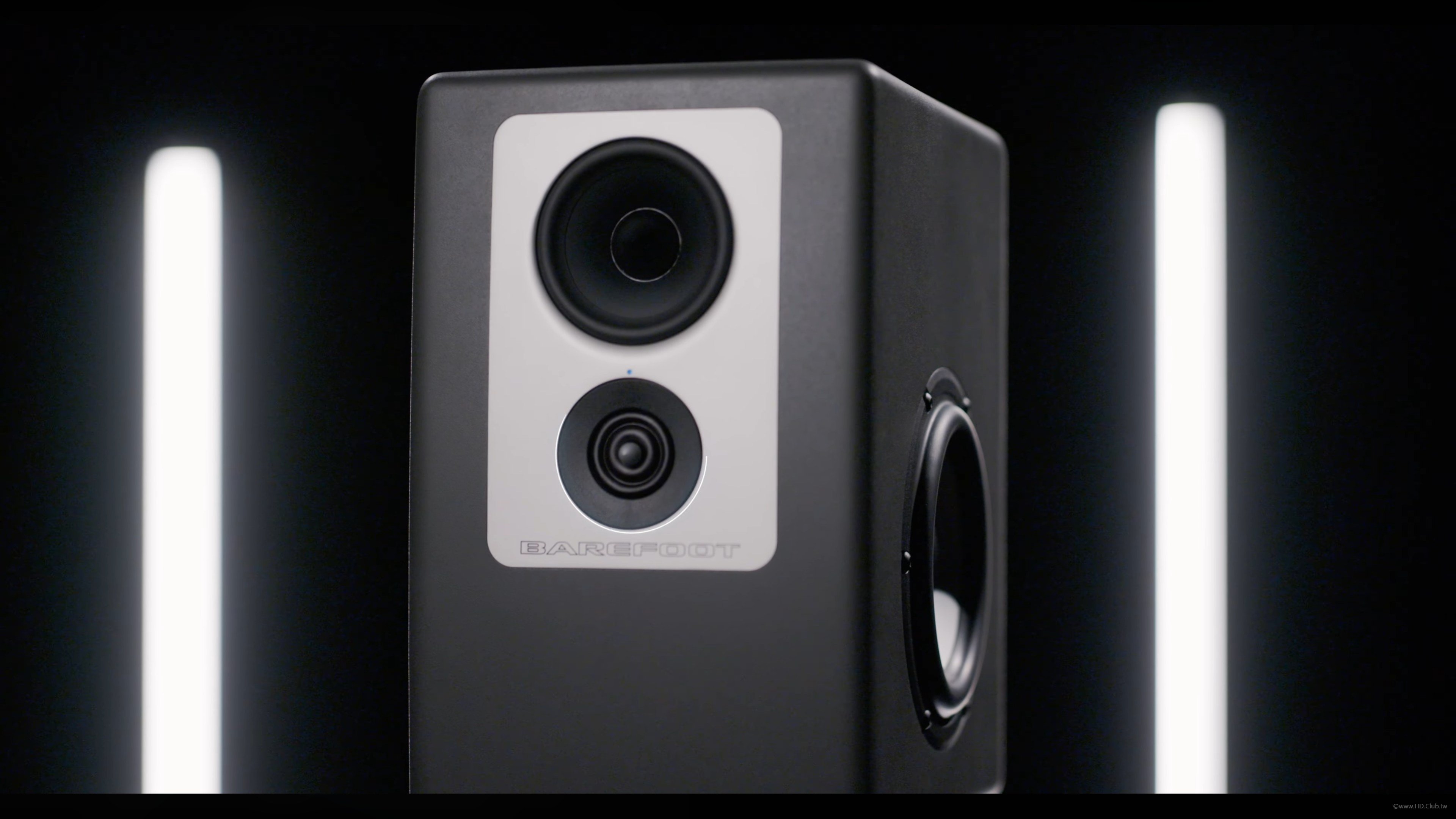

在錄音室裡,真正能說話的從來不是錄音師的嘴,而是監聽揚聲器的聲音。對混音工程師來說,揚聲器不只是工具,更是「耳朵的延伸」——能否信任它,決定了你最終的作品能不能在世界各地的音響中都保持原樣。Barefoot Sound,一直以來就是這個領域中被尊稱為「誠實到殘酷」的品牌之一。

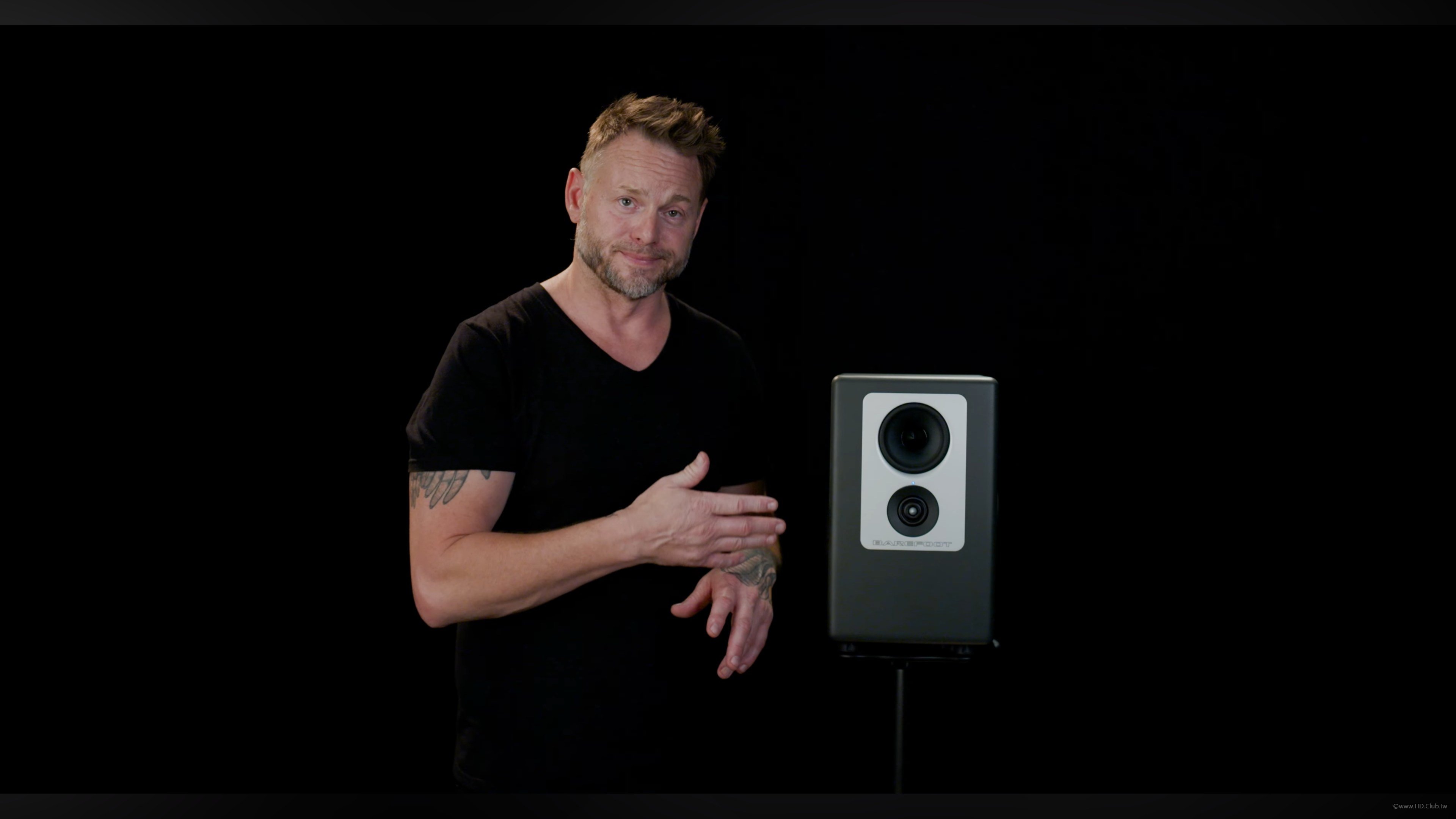

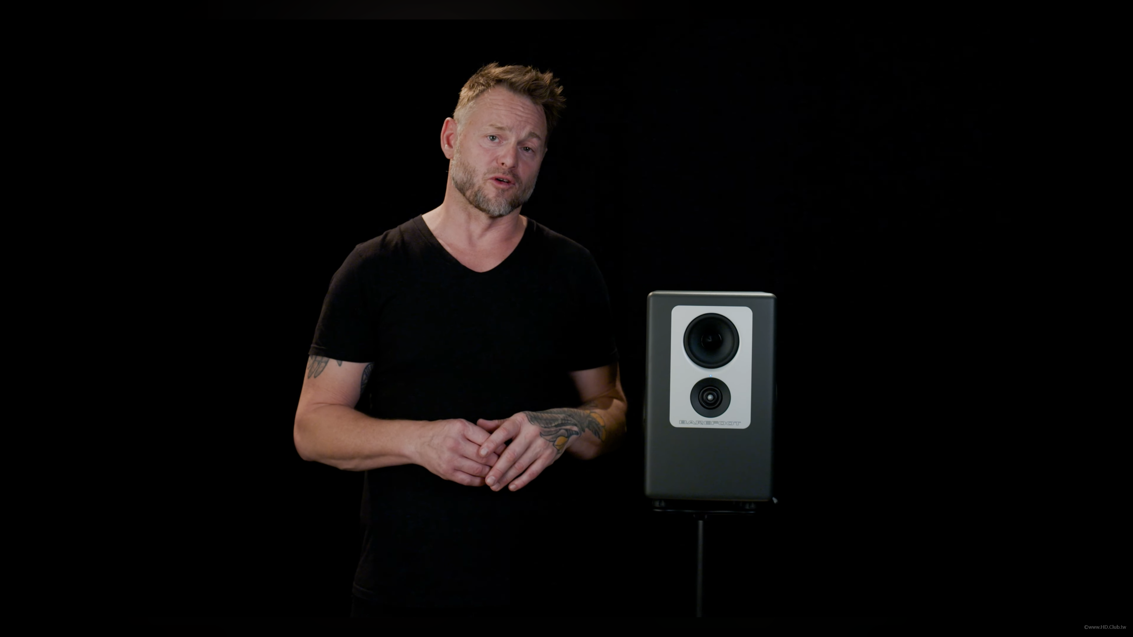

而這次的 Footprint 02 Gen 2,是他們在中小型錄音室監聽領域的一次全新升級。這台揚聲器延續了第一代 02 的體積與定位,但在聲音精度、動態控制、DSP與結構設計上,幾乎全盤重製。影片由音樂製作人兼混音師 Joe Marlet 主講,他親自解析了這款監聽揚聲器的技術演進與實際聽感。
從 Gen 1 到 Gen 2:跨越級距的進化
Joe 開場便說,他在許多錄音室都用過 Footprint Gen 1,而當他第一次聽到 Gen 2 時,立刻感覺這不只是更新,而是「全面提升一個等級」。特別是在高頻與中頻的解析力,以及 Barefoot 向來聞名的低頻控制上,Gen 2 展現出更加開放、穩定、且乾淨的聲音結構。這意味著在混音過程中,工程師能更容易判斷人聲的亮度、樂器的細節、或低頻能量是否平衡。

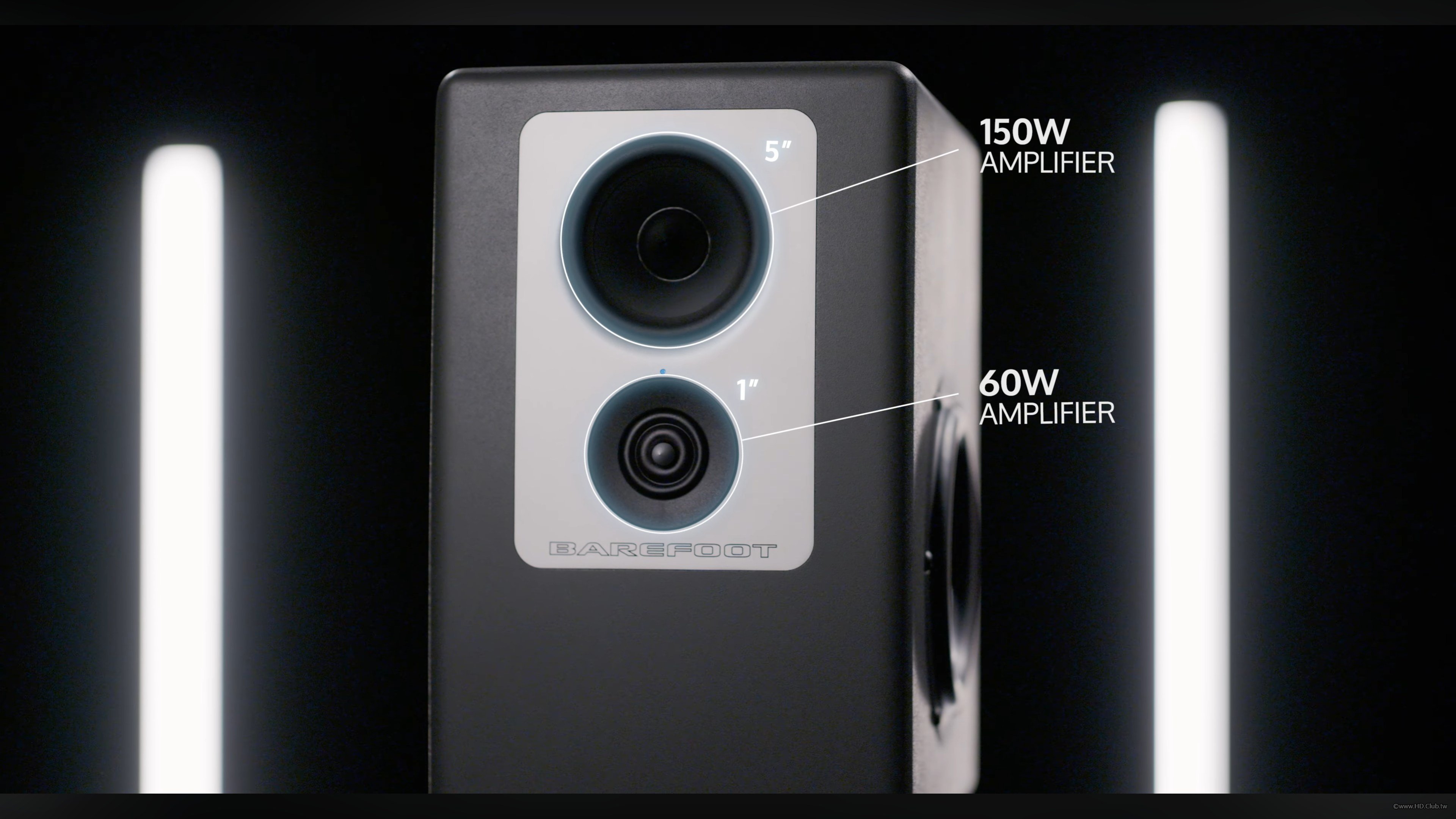

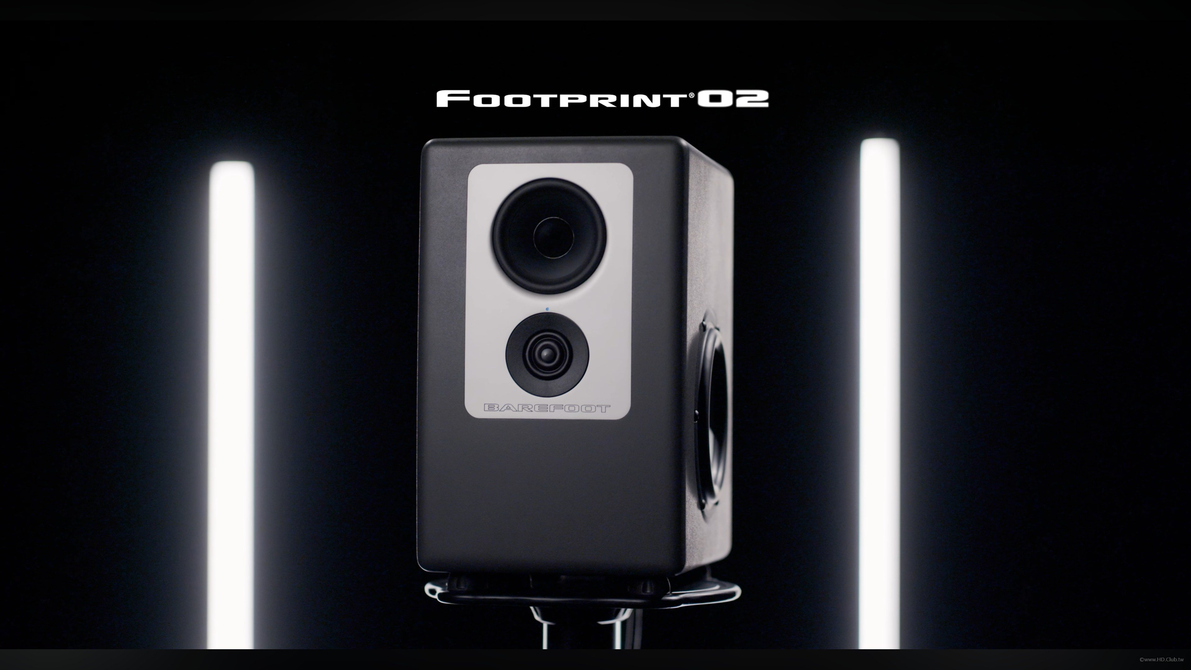

三路架構與全獨立擴大
Footprint 02 Gen 2 延續 Barefoot 的經典設計理念,採用 全三路結構
每一個單體都由獨立的 Class D D 類功率擴大機驅動:
  • 高音單體(1 吋環形輻射器 Ring Radiator)
  • 中音單體(5 吋鋁合金錐盆)
  • 雙低音單體(6.5 吋鋁合金 Dual-Force 結構)
這樣的設計讓三個頻段能各自獨立控制,不會互相干擾,確保頻率交接點(crossover)更加平滑,瞬態反應更快,整體失真度極低。Joe 強調,這種「一單體一擴大」的設計,讓 Footprint 02 Gen 2 的聲音在高輸出狀態下依然穩定——不會崩潰、不會模糊,聲場依然精準。

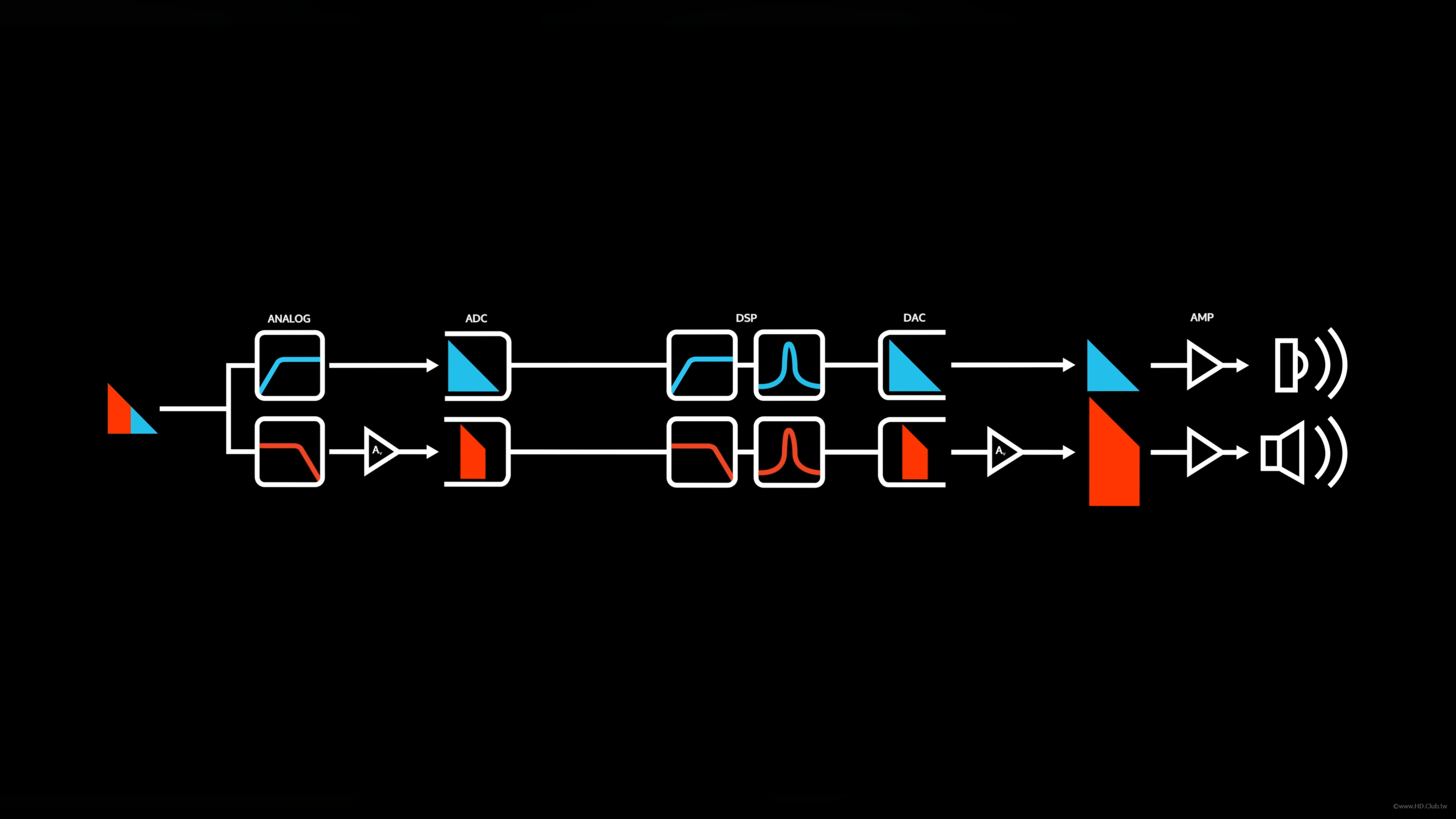

DSP核心與 SPOC 技術

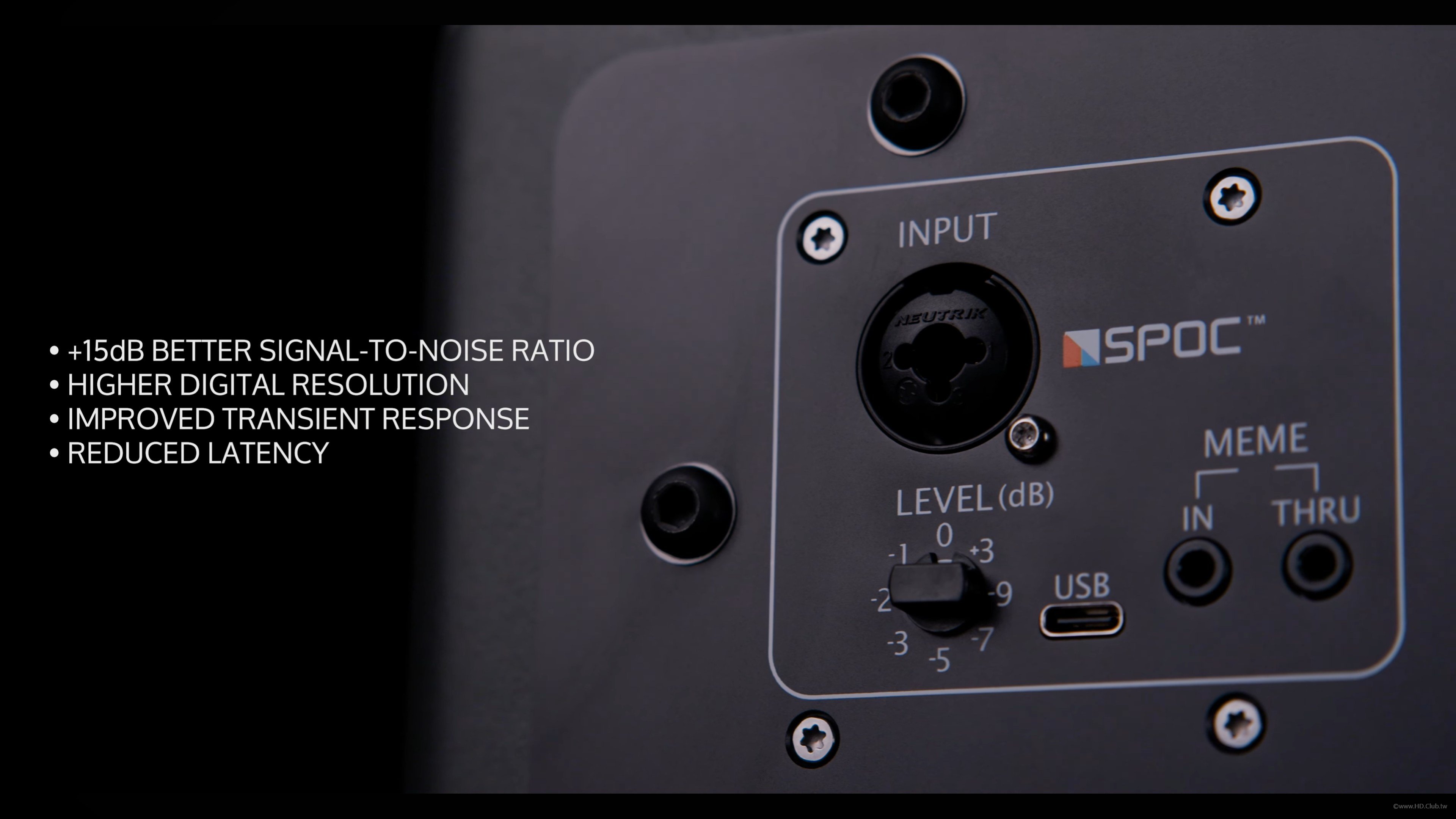

這一代的最大亮點之一,就是內建 Barefoot 專利的 SPOC™(Spectrally Optimized Conversion)光譜優化轉換技術
SPOC 的原理是「在數位轉換前先進行類比分頻」,也就是說,它不讓高頻訊號直接被數位演算法破壞,而是先以類比方式分離,再送進 DSP 處理。這樣的設計帶來幾個重大效益:
  • 訊噪比(SNR)提升約 15dB
  • 數位解析度更高,細節更細膩
  • 瞬態反應更快,例如鼓擊、撥弦等聲音更有生命力
  • 延遲更低,對錄音或即時監聽極為關鍵
配合新一代低延遲 DSP 引擎,這項技術讓 Footprint 02 Gen 2 的立體影像更明確、低頻層次更分明,也讓混音在不同空間重播時能「忠實翻譯」。Joe 將這種精準度形容為「讓每個音都落在它該在的地方」。

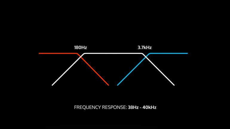

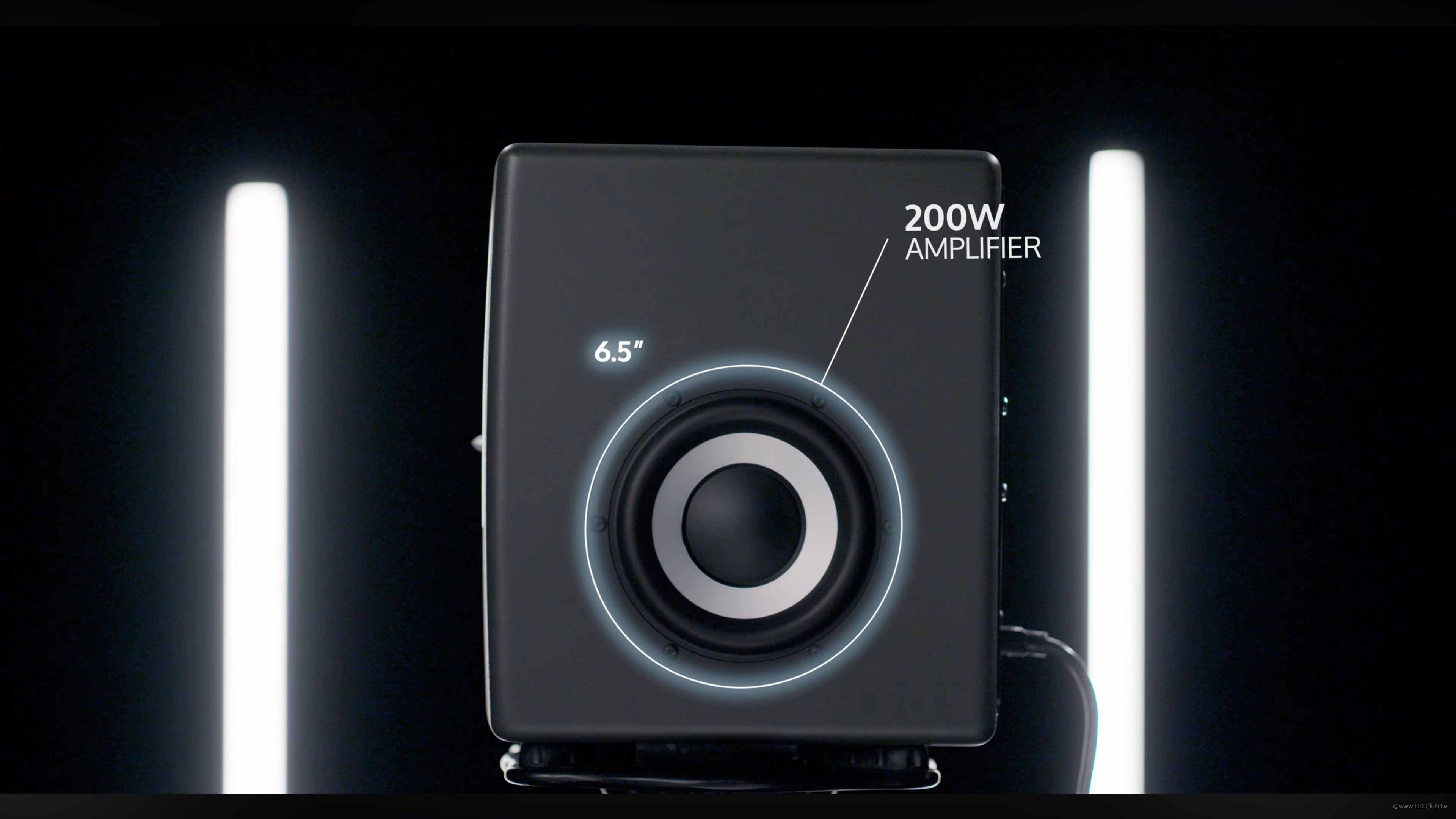

獨立擴大機配置與頻率響應
這款揚聲器的功率分配如下:
  • 高音單體:60 瓦
  • 中音單體:150 瓦
  • 雙低音單體:200 瓦
整體頻率響應範圍可達 38Hz–40kHz(±3dB)
這意味著它不僅能再現深層的次低頻,也能維持極高頻的空氣感與延展性。對現代音樂製作(特別是電子、電影配樂、流行)而言,這樣的寬頻響應可直接反映出作品的細節平衡。Joe 強調,這樣的功率配置讓它「擁有極高的 headroom」,能以線性方式輸出龐大的聲壓而不失真。

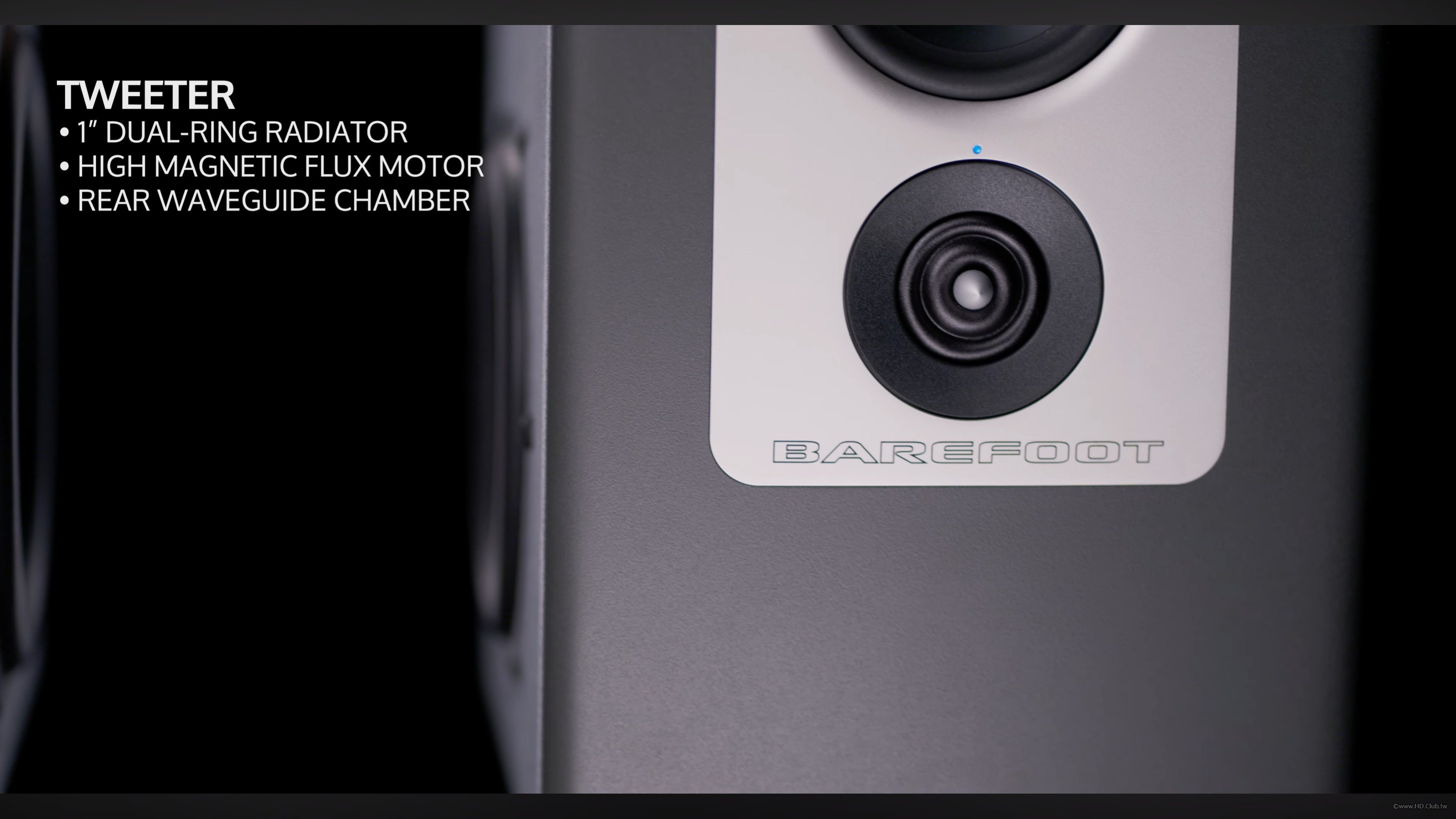

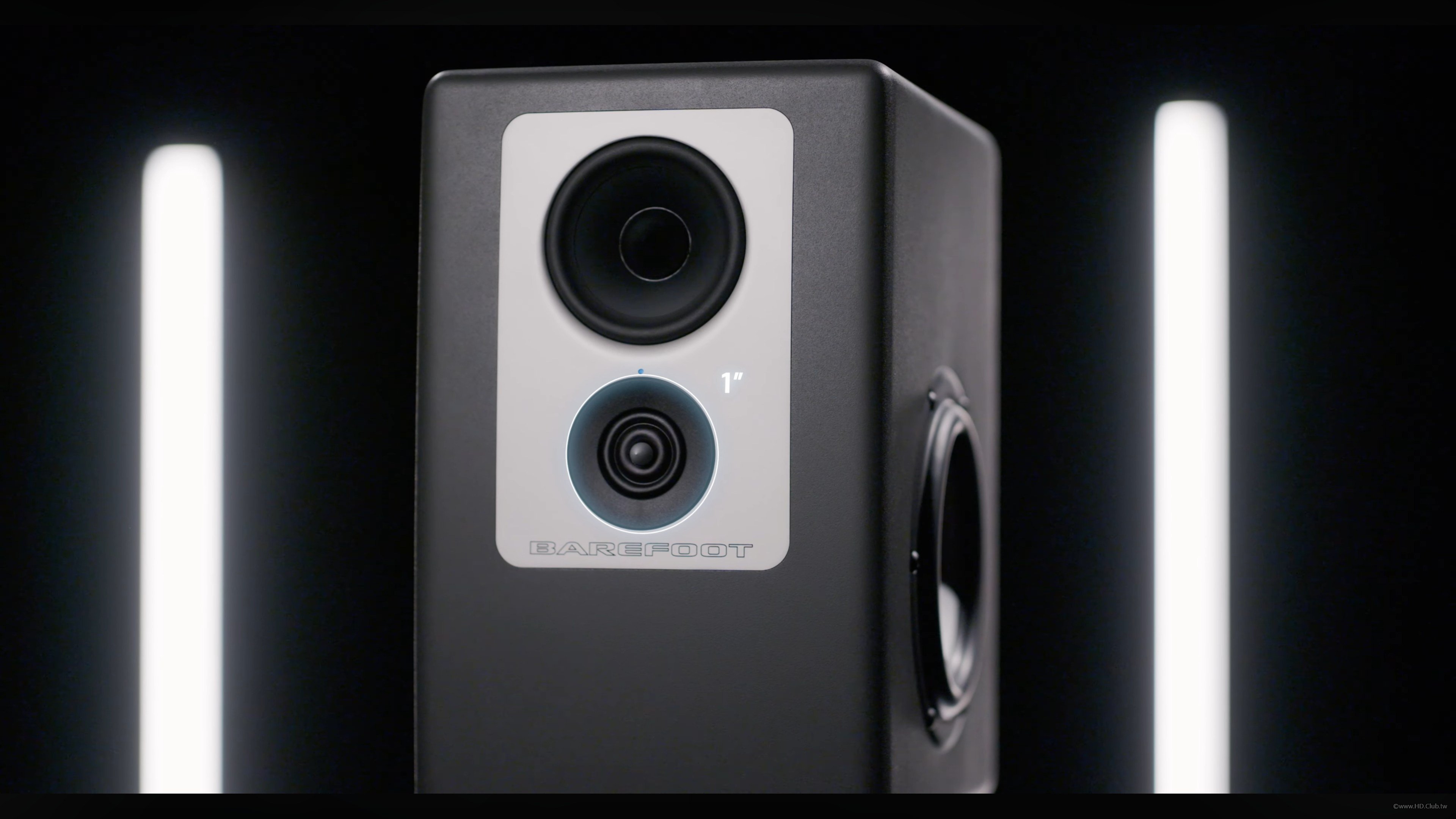

高音部分
採用新設計的 1 吋 環形輻射器高音單體,搭配鋁質反射罩與後導波腔,能有效降低失真、改善瞬態,並在高音量監聽時仍保持細節清晰。

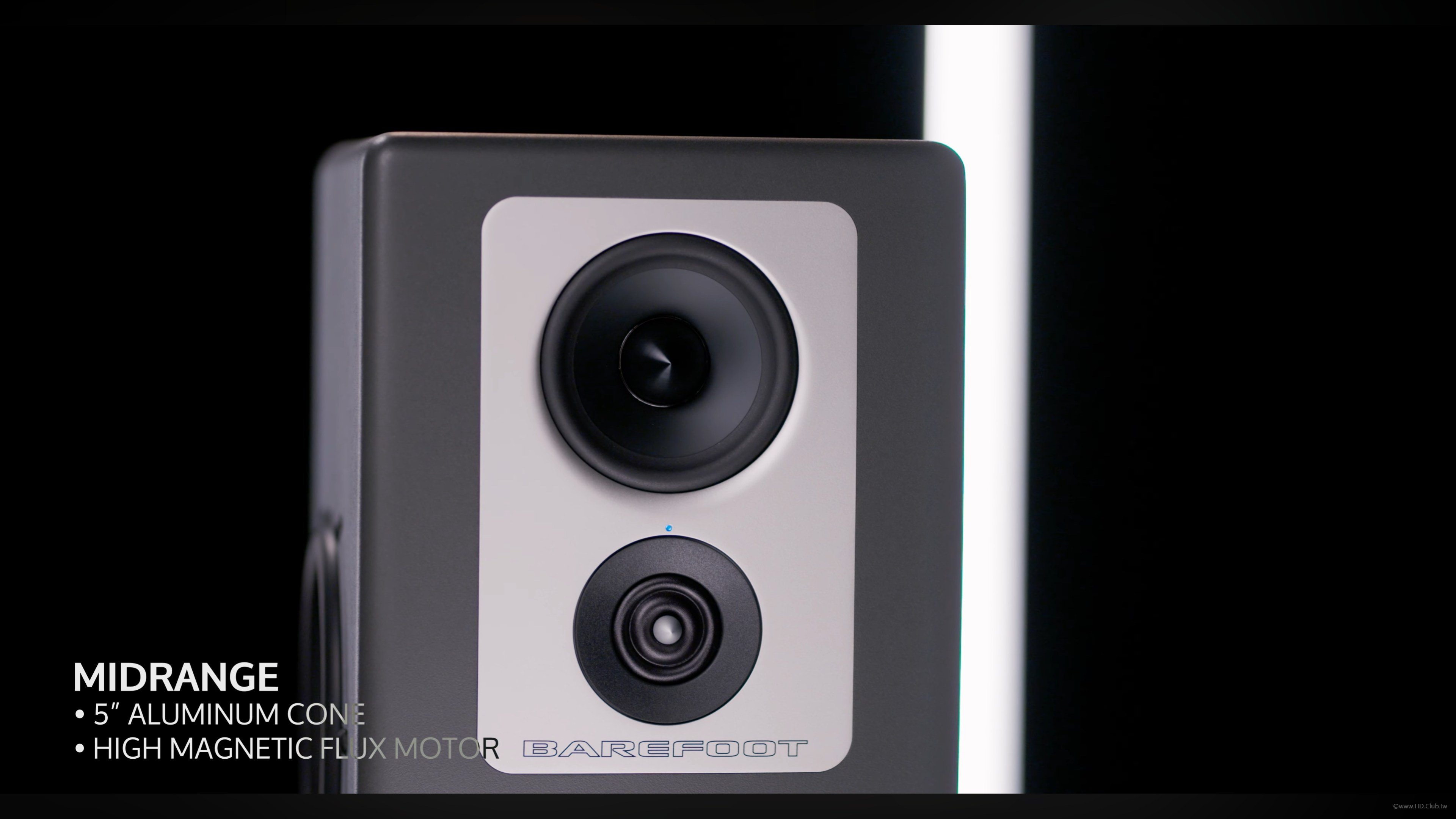

中音部分
5 吋鋁合金錐盆,具有極高線性與低失真特性。這讓 人聲、吉他、鋼琴 等關鍵中頻區域的相位更準確、定位更穩。

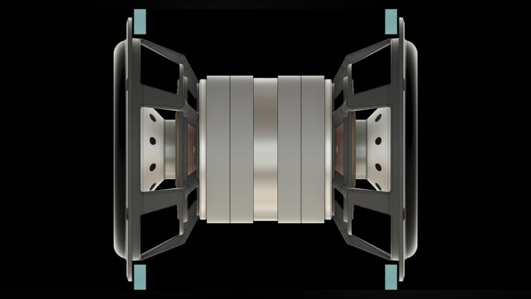

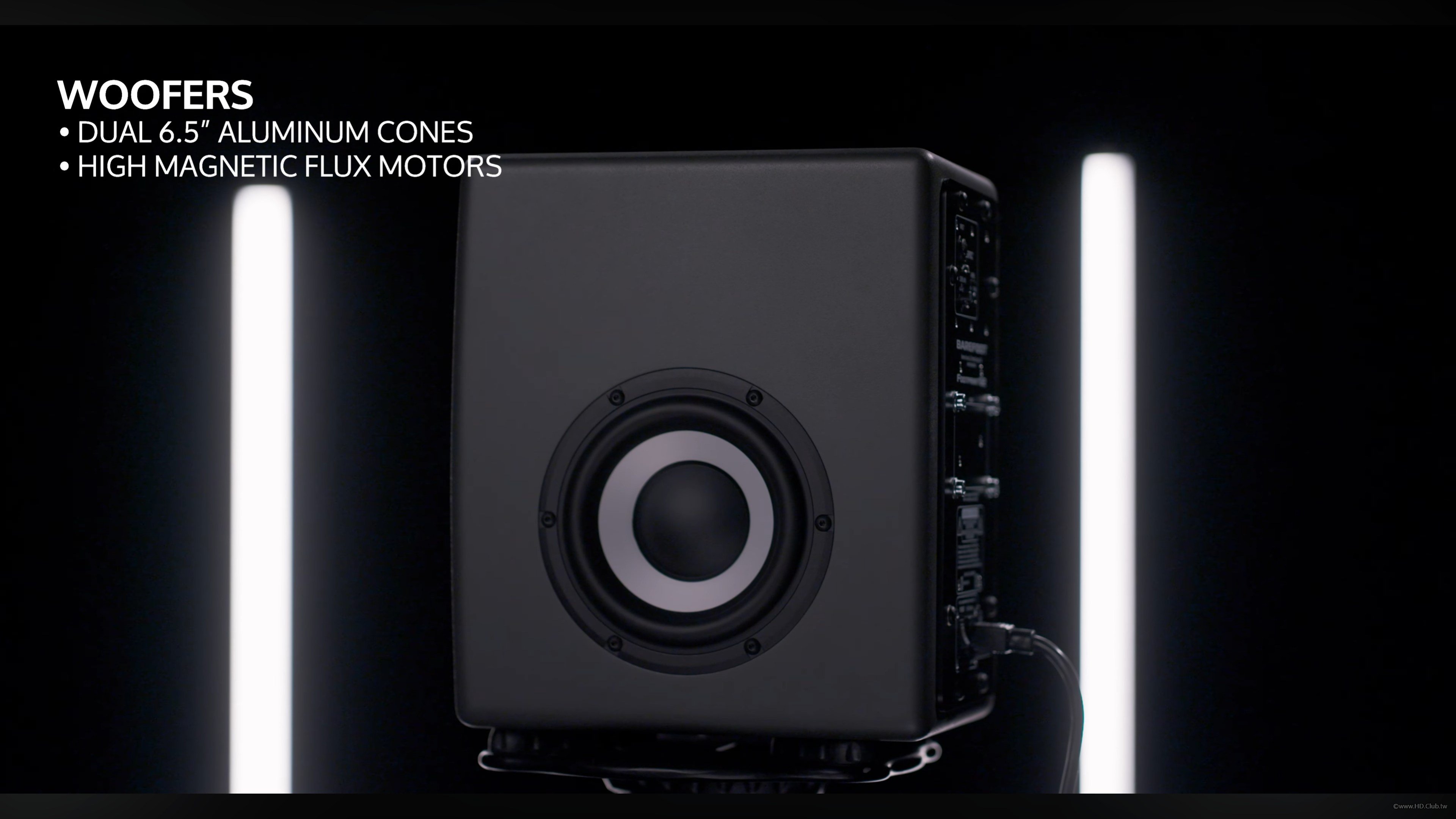

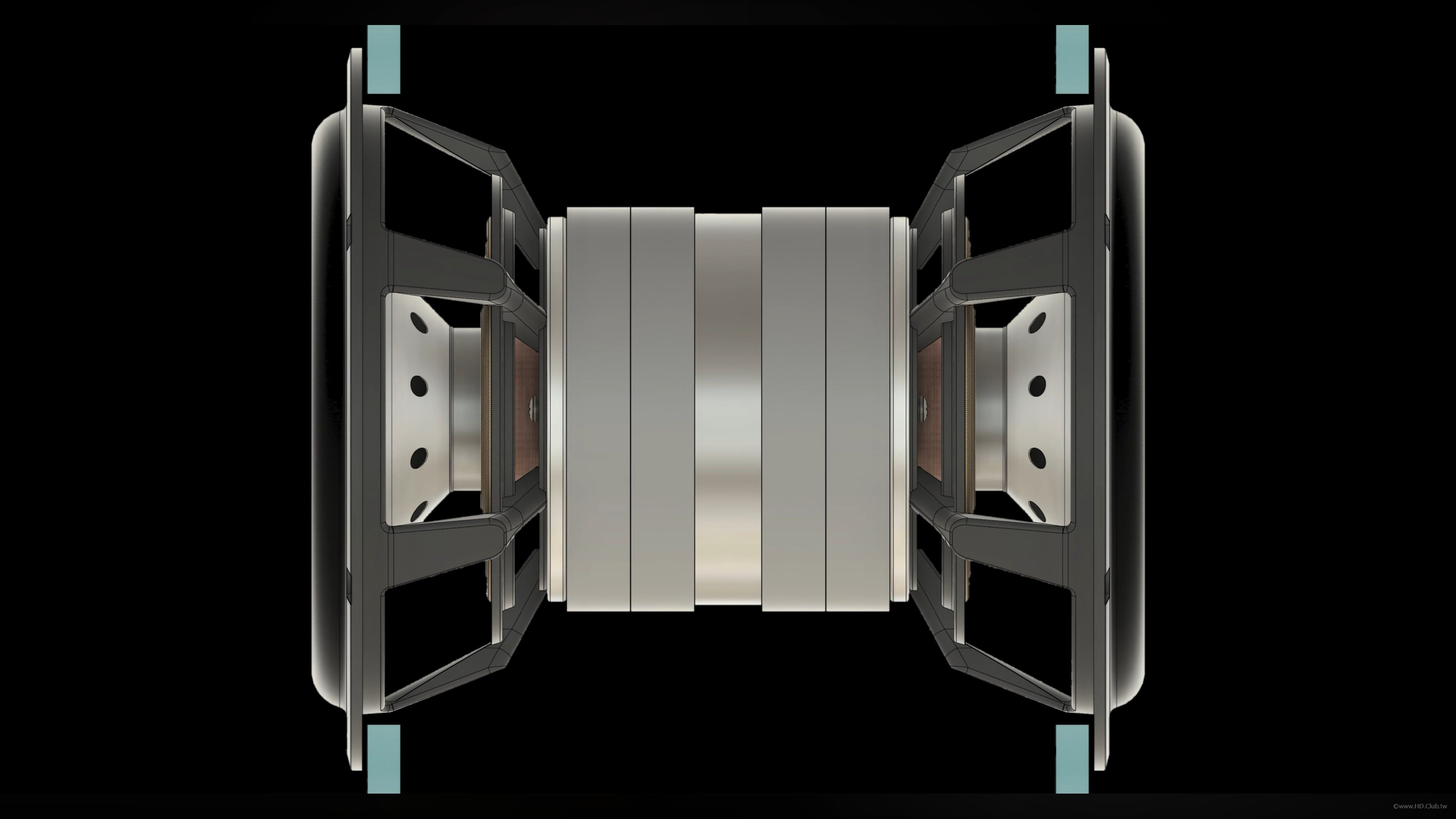

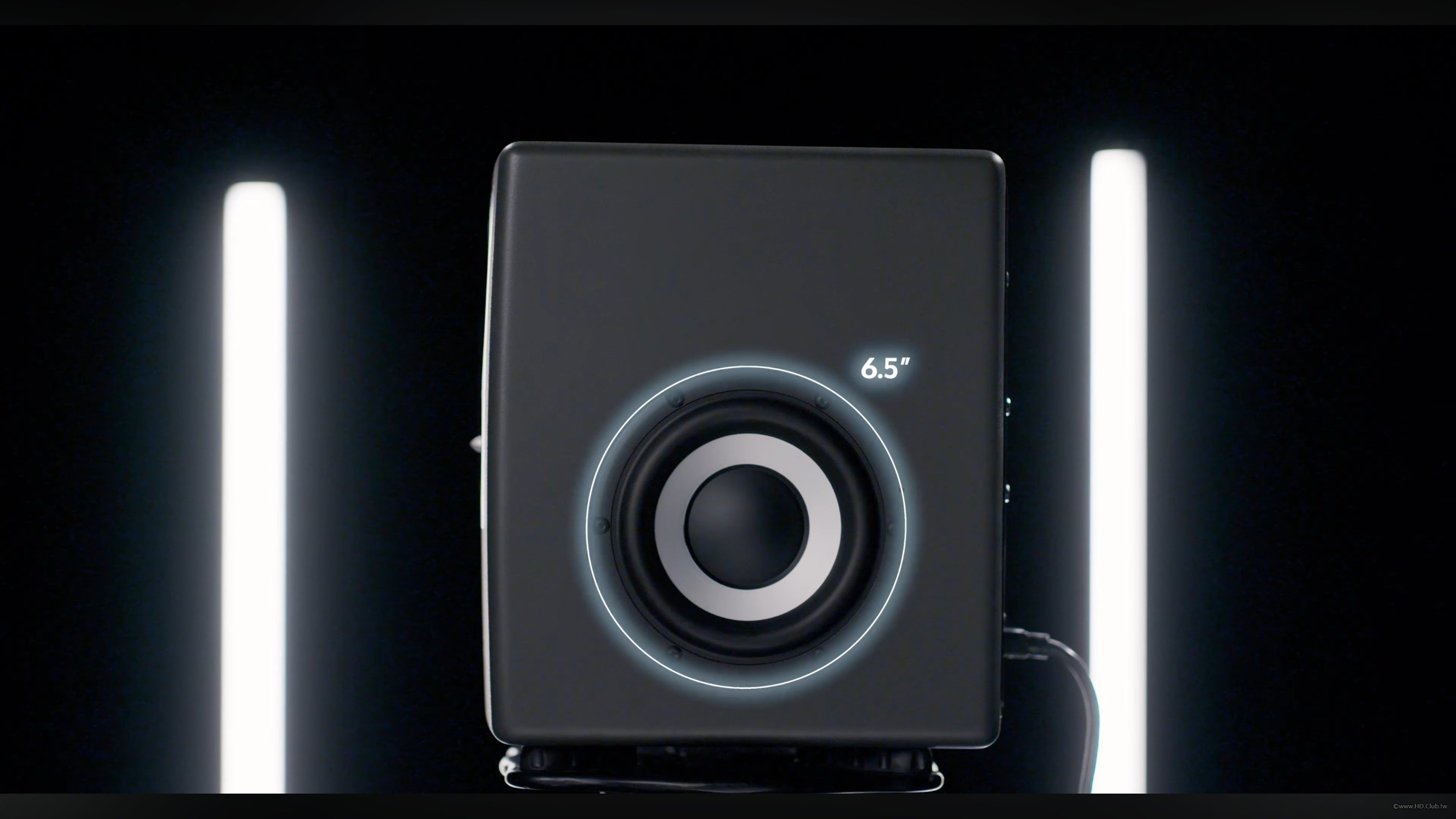

低音部分
雙 6.5 吋鋁合金 Dual-Force 對稱結構 低音單體,在密閉箱體中提供深沉又緊實的低頻。這樣的設計能避免氣流噪音與低頻渾濁,讓低頻「有 punch 感但不糊」,極適合節奏導向的音樂。

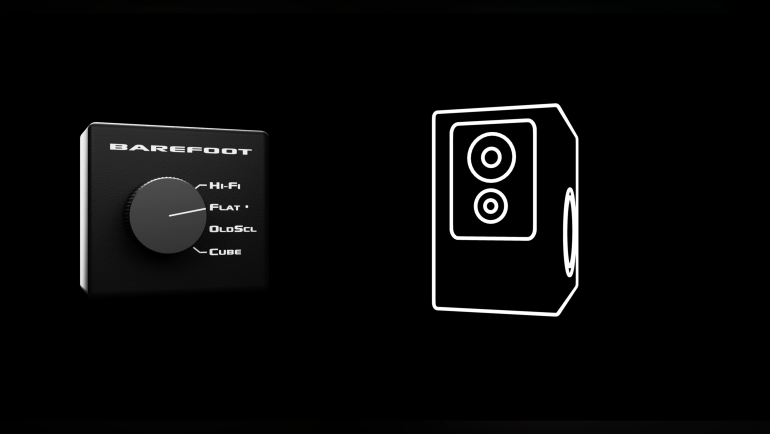

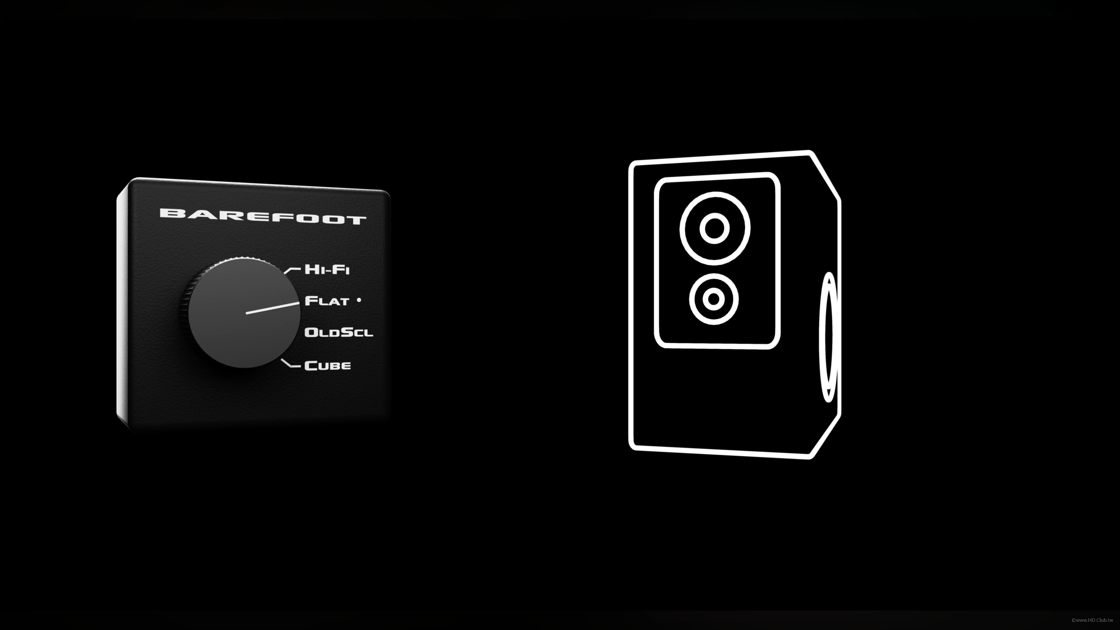

MEME 模式:一支揚聲器、四種個性
Barefoot 的另一項標誌性技術是 MEME™(Multi Emphasis Monitor Emulation,多重監聽模擬)。這項功能能讓你「一鍵切換不同揚聲器聲音特性」,模擬現場最常見的四種監聽環境:
  • Old School(老派監聽) – 模擬經典被動揚聲器的中頻強調與溫暖感。
  • Cube(方塊監聽) – 模擬小型單聲道參考揚聲器,如 Auratone。
  • Hi-Fi(家用高傳真) – 適合編曲或享受音樂時的平順曲線。
  • Flat(專業平直) – 完全中性監聽,用於精準混音。
Joe 笑著說:「有時候我在創作時會開 Hi-Fi 模式,讓音樂聽起來更有靈感;等到要做決定時,再切回 Flat 模式。」這就是 MEME 的妙處——它同時是「分析型」與「靈感型」監聽。

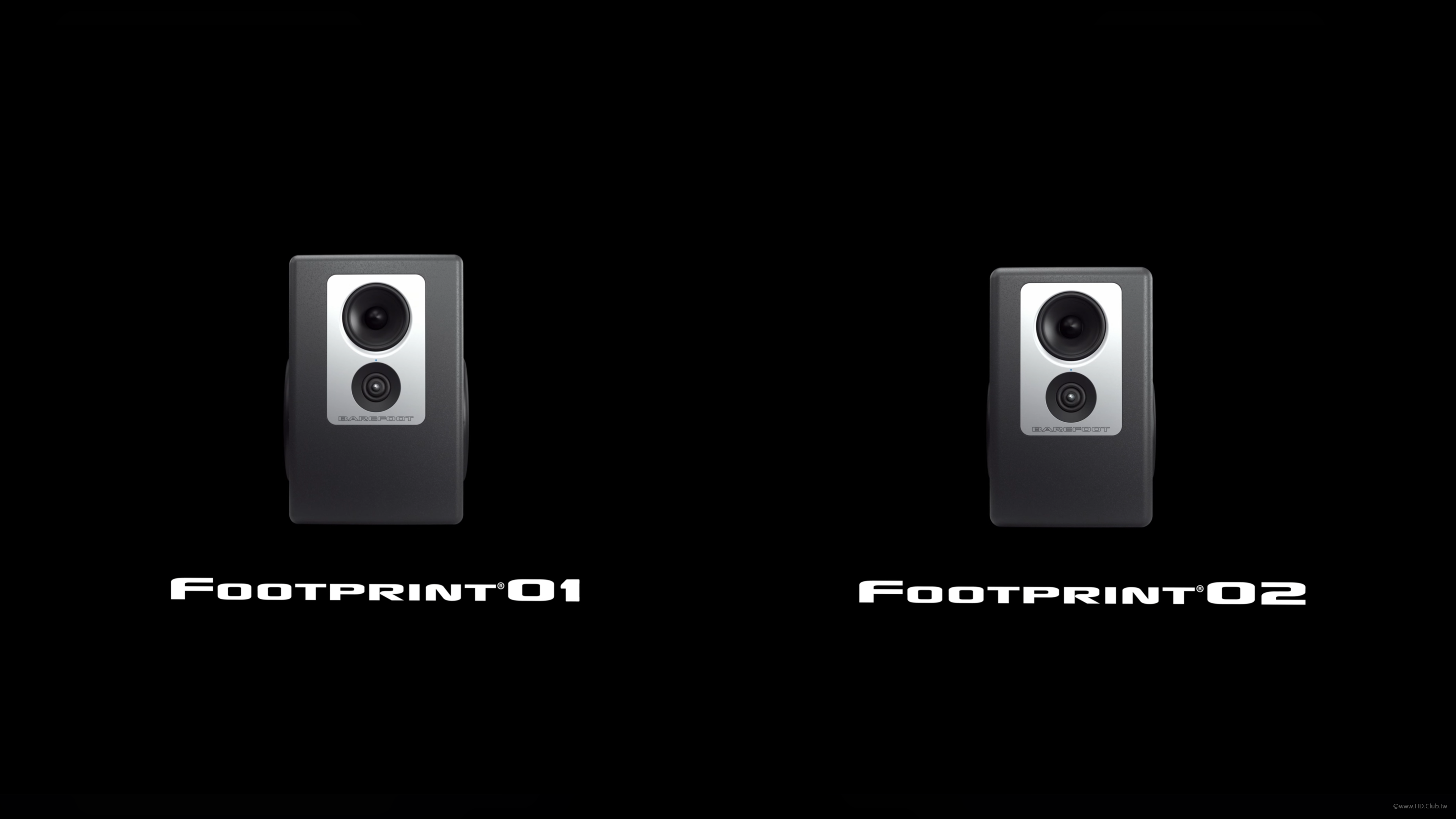

Footprint O2 Gen 2 的市場定位非常明確——它是介於入門與旗艦之間的「專業級中階解決方案」。比起原本的 Footprint 01,它體積稍小、價格更親民,但仍保留強大的輸出與極高的準確度。
對錄音師來說,它是一對能放進有限空間的監聽揚聲器,但仍擁有 Barefoot 一貫的真實與 punch。對母帶工程師而言,它是「第二對監聽」的完美選項——用來檢查混音在更小環境的表現。在 Dolby Atmos 或沉浸式音訊製作的配置中,它的高精度與低延遲特性也非常合適。
