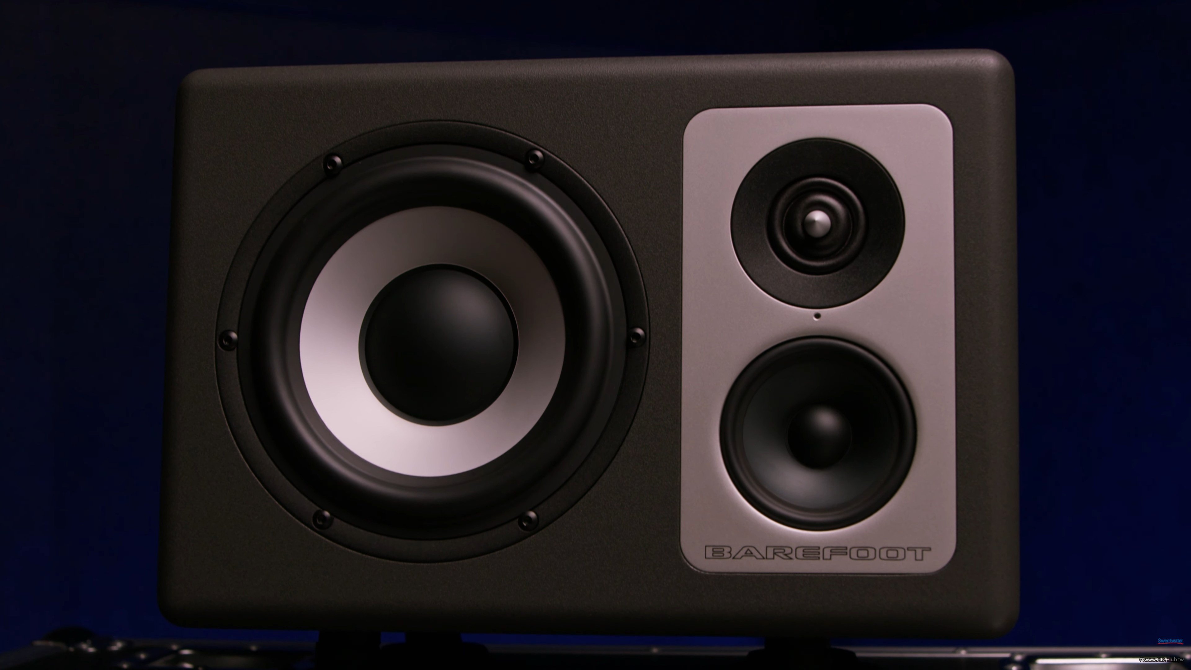

在錄音室監聽領域,Barefoot Sound 一直被視為「精密聲音」的代名詞。當他們宣布推出全新的 Footprint03 時,整個錄音圈的焦點再度被吸引——這是他們有史以來最小巧、最平價的型號,卻延續了 Barefoot 一貫的聲音哲學與工程嚴謹度。

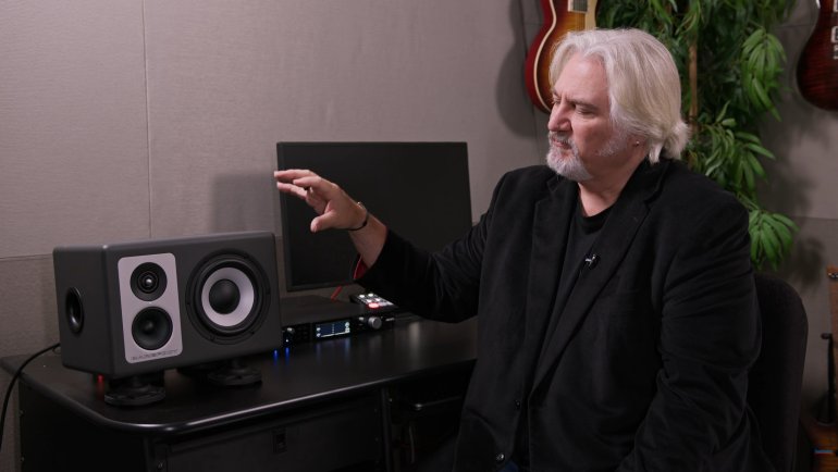

主講人 Mitch Gallagher 在影片開場就語帶驚訝地說:「雖然它很小,但這是個三路監聽揚聲器,聲音絕對不容小覷。」他接著帶我們進入這款揚聲器的細節世界,從單體設計、導管技術、DSP 調校,到 Barefoot 最新的轉換與模擬技術,每一項都體現了品牌「極致聲音真實性」的追求。

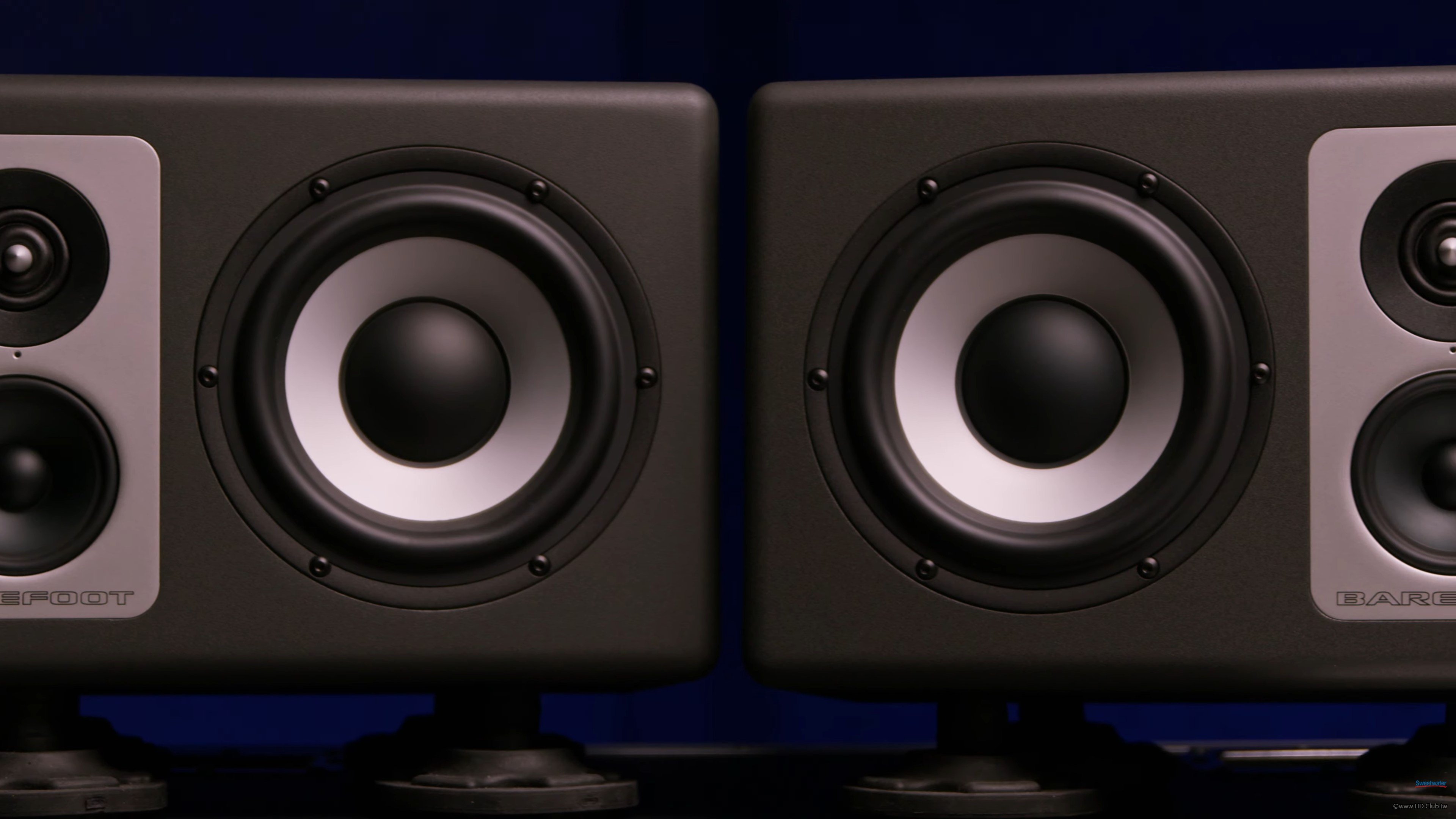

設計理念:三路、全鋁單體與新型導管系統

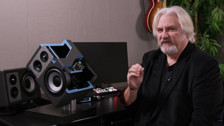

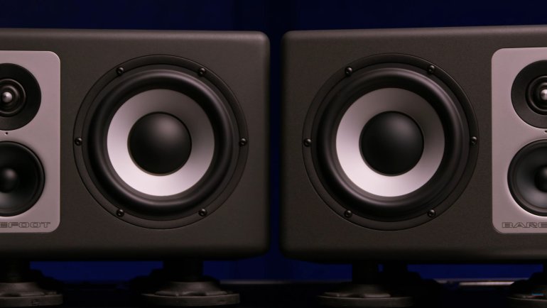

Footprint03 採用 三路主動式架構,搭載一顆 6.5 吋鋁盆低音單體、3.5 吋鋁盆中音單體,以及 Barefoot 獨家的雙環形高音單體(dual-ring tweeter)。整體由三組後級擴大電路驅動:低音與中音各 100 瓦、高音 60 瓦,總功率高達 260W RMS
頻率響應範圍達 45Hz 至 40kHz,足以涵蓋錄音室中幾乎所有細節。值得注意的是,這是 Barefoot 首次採用導管式箱體。導管開口位於箱體側邊,透過精密的管道長度與 DSP 調整,成功兼顧了「低頻延伸」與「瞬態反應」兩者之間的平衡。
Mitch 強調,Thomas Barefoot 在設計這款導管時花費了大量心力:「他不僅計算共鳴點,還設計了導管雙端喇叭口,讓氣流速度降低、不產生風噪。」導管長度與低音單體的頻率衰減完美匹配,使 Footprint03 在小體積下仍能延伸出穩定而深沉的低頻,不犧牲反應速度與細節

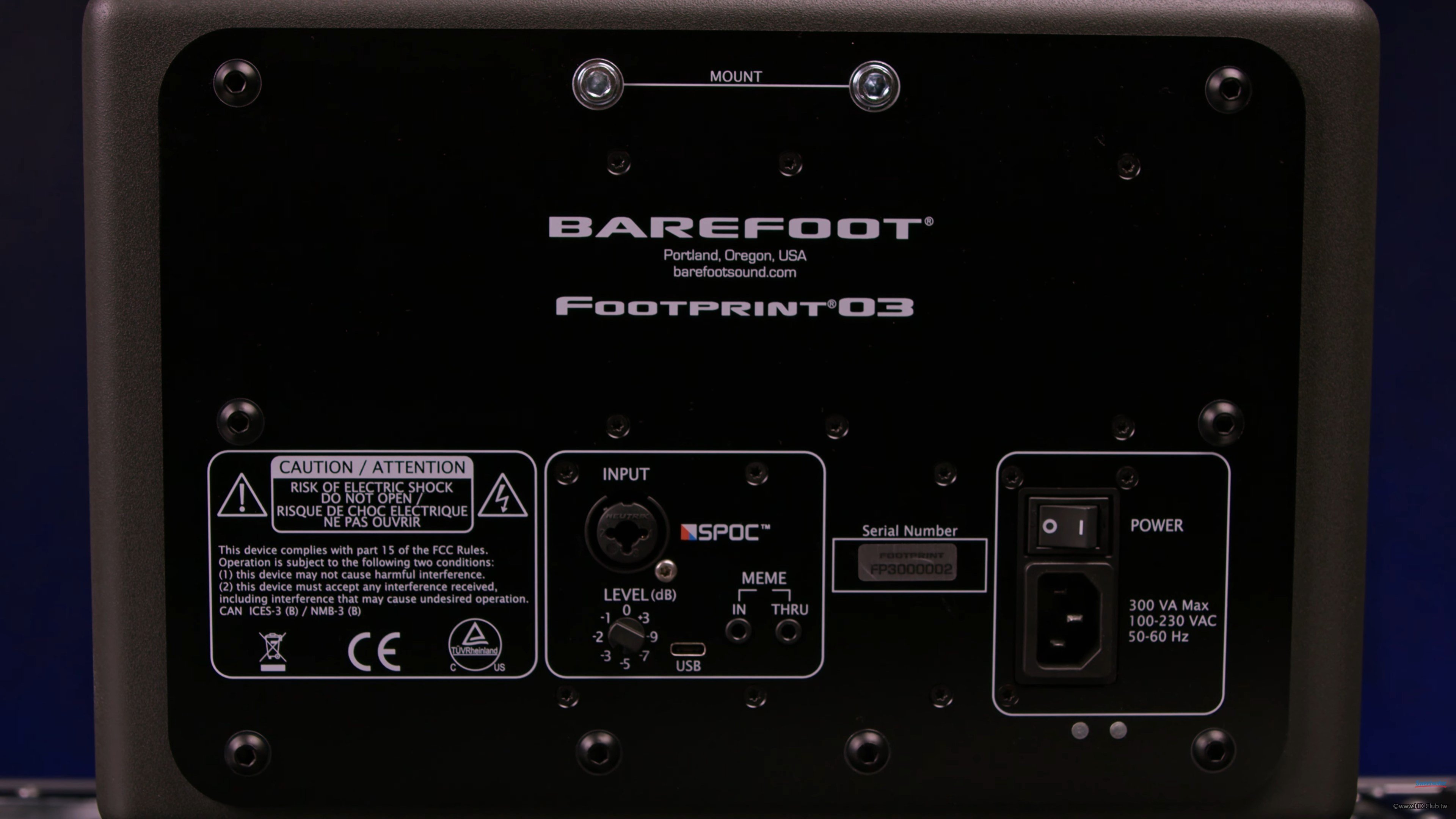

Footprint03 的核心創新之一——SPOC(頻譜最佳化轉換技術)

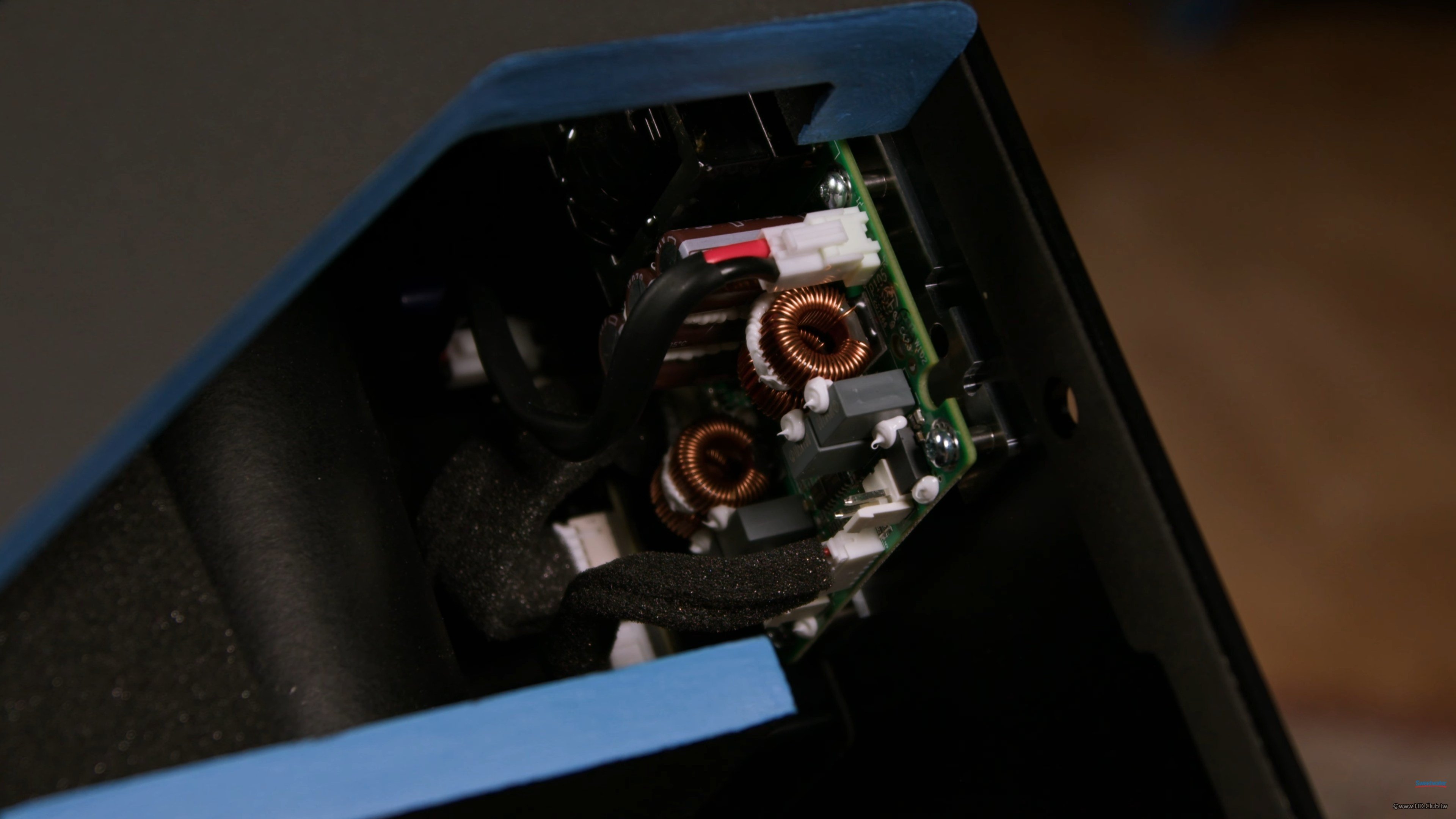

一般監聽喇叭的類比訊號在進入 A/D 轉換器前,整體頻率會一起被衰減,避免低頻能量過強導致失真;但這同時也會壓縮中高頻的解析力。Barefoot 的工程師發現這個問題後,選擇在轉換前使用類比分頻器,將低頻與中高頻分開處理,並分別送入兩組獨立的轉換器
低頻路徑會被適度衰減以控制能量,而中高頻則不被衰減,因此能以更高的解析度被轉換。Barefoot 表示,這樣的設計等同於在解析力上提升 約 5 bit(相當於 +15dB 的訊噪比)
Mitch 補充道:「這項技術在聽覺上會帶來明顯的透明感提升,特別是在人聲與高頻樂器上,你能聽到更乾淨、細膩、沒有顆粒感的中高頻層次。」
換言之,SPOC 不只是數據的提升,而是讓錄音師能更準確地判斷混音細節,真正聽見音樂的質地。

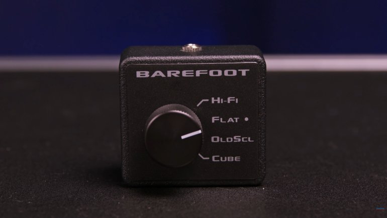

MEME 模擬技術:一台揚聲器,四種世界

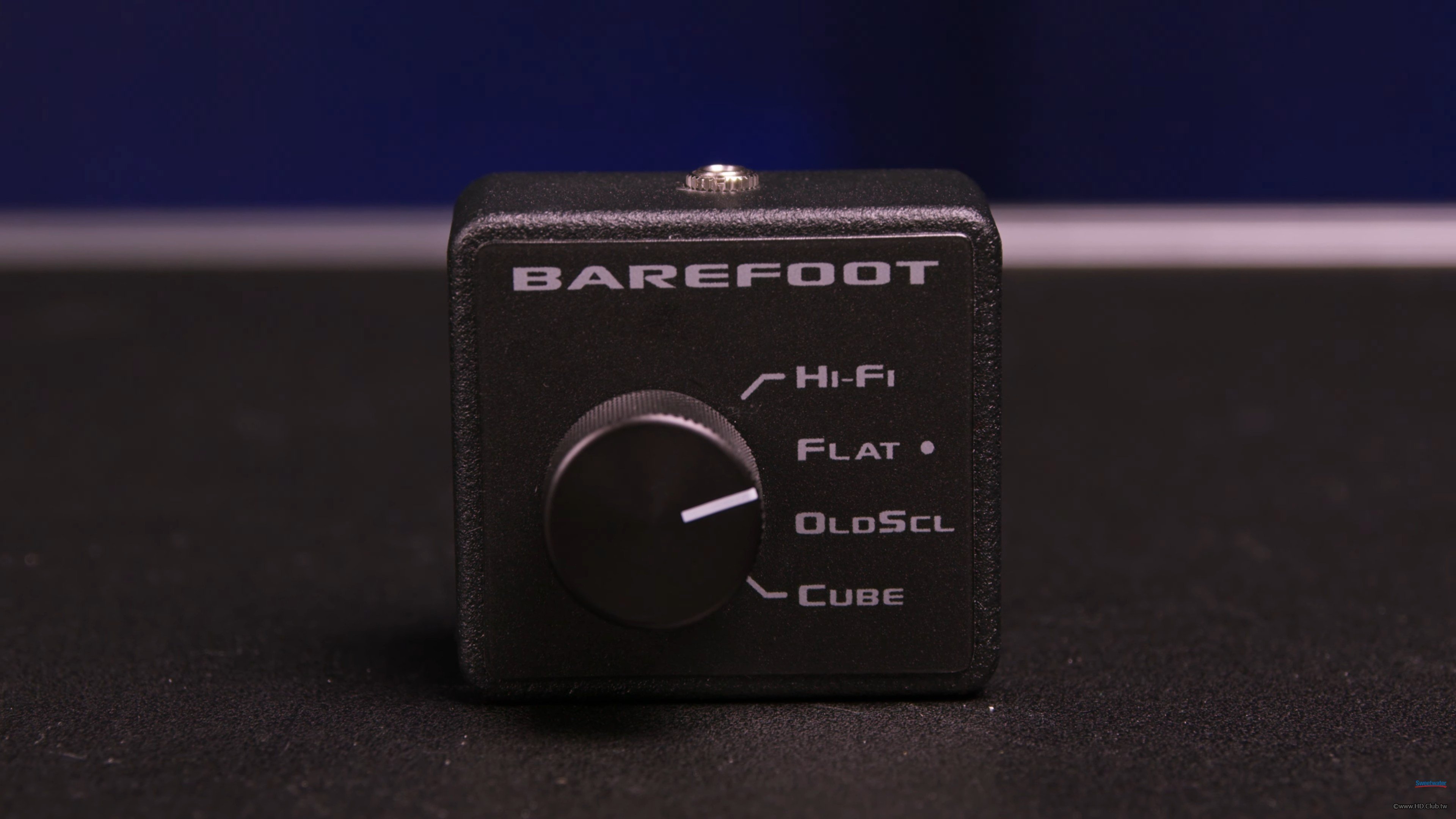

除了聲音真實性,Barefoot 也關注「監聽參考的多樣性」。Footprint03 延續了家族的另一項標誌性技術——MEME™
這個系統讓使用者可以在四種模式之間切換:
  • Flat
  • OldSchool
  • MixCube
  • Hi-Fi/Consumer
這並非只是「EQ 曲線切換」那麼簡單。Barefoot 利用 DSP 去模擬不同監聽的相位響應與非線性特性,讓每種模式的聽感與實際對應的設備更貼近。
對混音師來說,這意味著無須切換不同喇叭,就能即時聽到多種真實世界的重播條件,快速確認作品在筆電、車用音響或家庭劇院上的聽感差異。這項功能不僅方便,也極具實用價值。

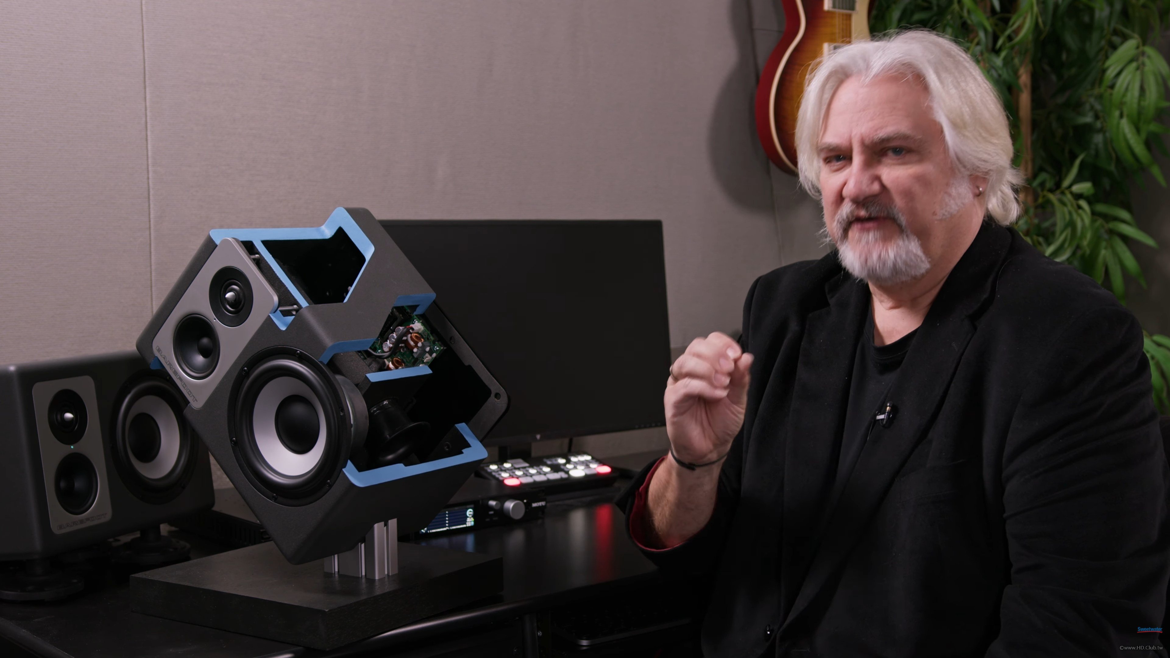

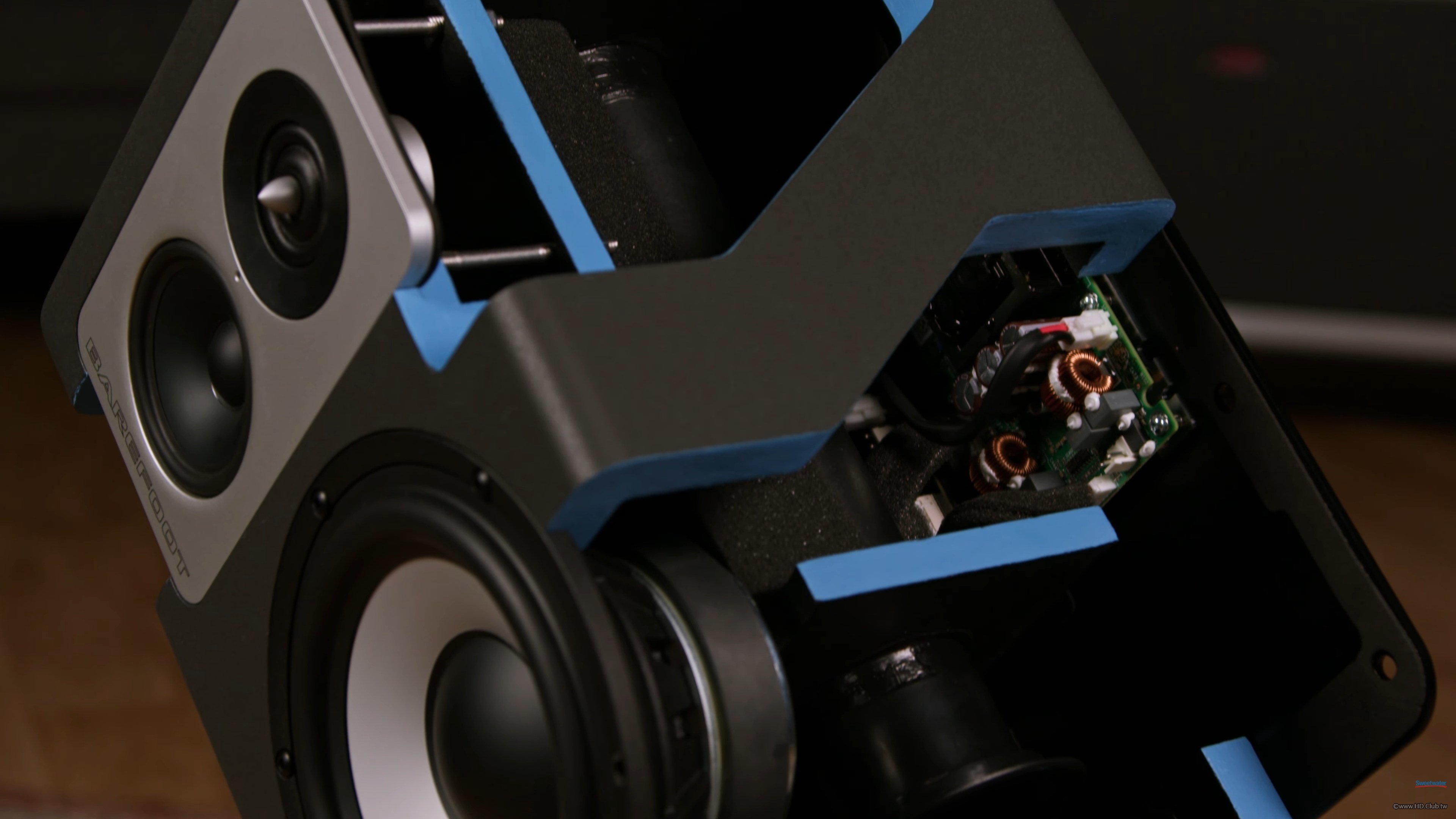

機械結構與聲音表現:從內到外的嚴謹工程
從機械結構來看,Footprint03 的箱體可謂「以小見大」。
雖然體積緊湊,但重量卻達 18 磅(約 8 公斤),原因在於它使用了厚實的 MDF 板材與大量內部支撐結構。箱體內還設有低音單體後方加強肋,減少共振與聲音染色。表面塗層為 Barefoot 經典的粗面聚酯塗料,除了外觀堅固,也能進一步抑制箱體振動。
前障板採用整塊鋁材製成,容納中高音單體;整體以「Stress Assembly」受力鎖固技術組裝,使箱體達到極高的惰性化。
在實際聽感上,Mitch 用「出乎意料的低頻量感」來形容這款喇叭。他指出:「你幾乎不敢相信這麼小的箱體能下潛到 45Hz,低頻結實而不膨脹,瞬態反應依然乾淨利落。」
此外,雙環形高音的設計讓高頻甜蜜點更廣,即使不在最佳軸線位置,也能維持穩定的聲音平衡與細節。中頻部分因採用 3.5 吋長衝程鋁盆單體,動態表現自然且具空間深度,適合判斷人聲與樂器分佈。
