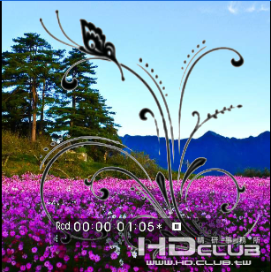

看過教學 發現要去背 似乎沒教學中的順利
1.看不到背景(可能去背未完成)
2.選項按鈕跟教學似乎不太一樣
請教高手 兩段影片 如何順利去背第一段 形成類似合成效果    謝謝
