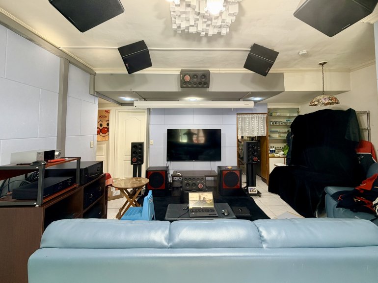

進入這個室內空間,大面積的落地窗引入自然光,拋光石材或磁磚地板營造出大器、潔淨的現代感。然而,對於多聲道玩家來說,這樣的空間往往是一個「美麗的陷阱」。
音響發燒友常說,「空間最貴」。音響系統中最重要的器材之一是「空間」本身。而眼前這種典型的「硬調空間」光滑的反射面卻是好聲音的頭號殺手。聲波在這些硬材質之間瘋狂彈射,容易造成嚴重的駐波、極長的殘響時間,以及低頻糊成一團的「轟鳴聲」,而且,安裝的揚聲器越多,聲音劣化的狀況就越嚴重。過去,要馴服這樣的空間,我們往往需要妥協空間的美感:在牆上貼滿厚厚的吸音棉、角落堆滿巨大的低頻陷阱,甚至犧牲動線與美觀。

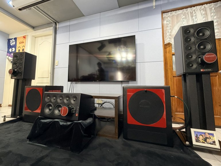

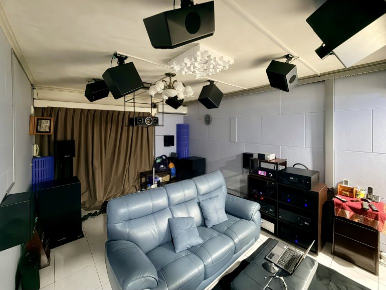

但在這座18聲道的風暴/KK客廳劇院中,我們見證了一場聲學革命。系統主人W先生在不破壞室內裝潢美感的前提下,僅在壁面鋪上以輕吸音聲學板試圖挑戰多聲道系統的極限。與全家人共享的客廳沒有醜陋的聲學補丁,只有極簡的線條與精心挑選的器材還有為數不少的Ken Kreisel 的鑑聽揚聲器陣容。支撐起這個大膽規劃的,是「黃金組合」:法國多聲道處理器霸主 StormAudio ISP Elite MK3 24和Dirac Live ART室內聲學處理技術 —— 目前業界最先進、甚至可以說改變了遊戲規則的技術,在這個充滿反射音的硬調空間中,刻畫出有如專業錄音室般的精準度與極致的動態 。

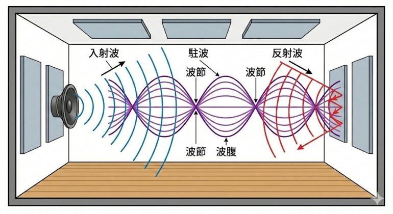

  • 強烈駐波: 在特定的頻率(由房間長寬高決定),聲波會疊加產生巨大的峰值或凹陷。在硬調空間中,這些峰值可能高達 +15dB 以上,讓某些低音轟耳欲聾,從而掩蓋某些頻段的播放內容。

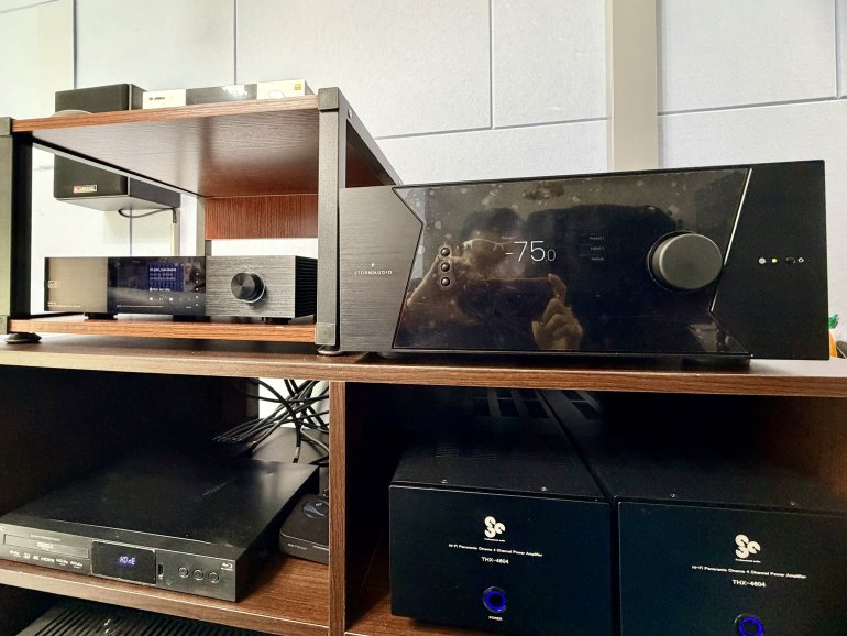

系統指揮官:StormAudio風暴 ISP Elite MK3 24 處理器
作為系統的中樞神經,StormAudio ISP Elite MK3 24是一台為多聲道極致表現而打造的超級指揮官。
  • 模組化設計: ISP MK3 採用了可升級模組化的架構。模組化設計確保了這台機器不會過時而且容易維修。它可以根據需求與時俱進,升級解碼卡或數位或類比輸出入模組,這也是高階玩家最看重的「保值性」。
  • 解碼能力: 型號中的 "24" 代表其擁有 24 聲道的解碼處理和輸出能力。有人說在電影中只需要 7.1.4 聲道,但更多的揚聲器數量不只對於聲音重播效果,對於ART聲學調校更是至關重要。擁有Auro 3D工程背景的Storm Audio風暴團隊打造的風暴處理器可以利用這些聲道建構3層式劇院架構,帶來更優異的音場覆蓋率和更低的揚聲器負擔。更重要的,ART聲學技術可以透過現場所有的揚聲器帶來最佳的處理效果
  • 電源與隔離: 為保持極低的底噪,風暴內部的 DSP 運算晶片僅處理音頻訊號,這意味著沒有來自作業系統的訊號干擾。專用的低噪音交換式電源和極為先進的聲音電路,例如特有的混合類比/數位音量調節是StormAudio好聲音的重要成分,能在寂靜的片段展現出深不見底的黑背景。
  • 雖然市面上支援Dirac Live ART 技術機器越來越多,但是在Dirac技術的導入上,StormAudio 是目前的領跑者與獨家首發合作夥伴。 ART 技術需要極其龐大的算力,對 DSP 晶片的負載要求極高。StormAudio 的硬體平台正是為了這種高強度的即時運算而設計 。與其他競品相比,風暴在Dirac處理的精密度(Tap數)是三倍,而風暴可承載ART的計算量(ART消耗點數)最高則可來到競品的4到5倍之譜

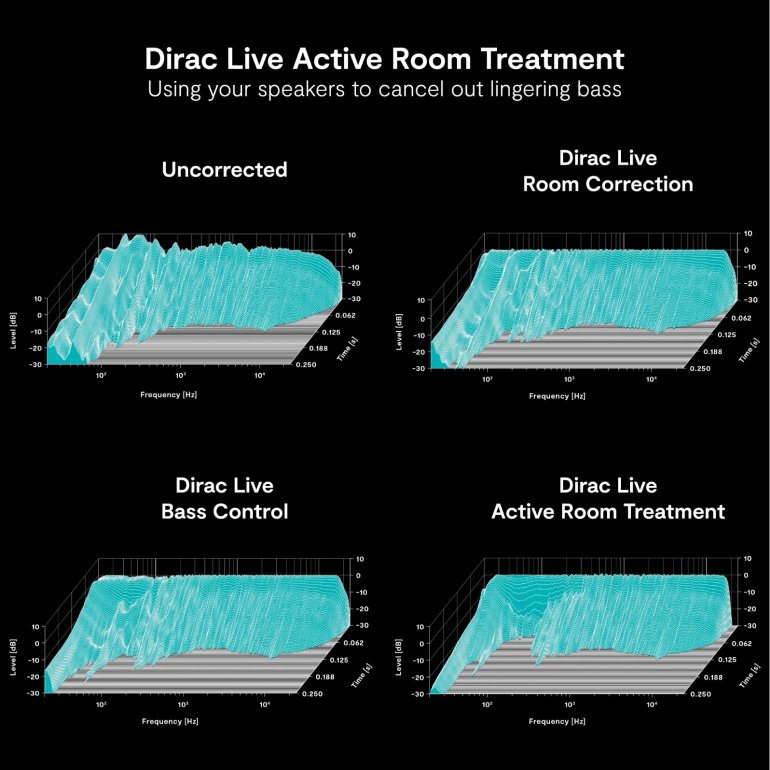

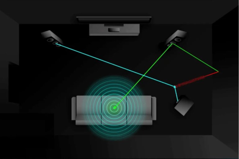

Dirac Live ART是絕對超越傳統數位室內聲學校正,旨在真正"移除"造成室內聲學"問題"的反射波設計。要理解 ART, 我們必須區分在Dirac中三個層次的技術:
  • Dirac Live Room Correction (RC) 這是最基礎的版本,主要修正頻率響應(Frequency Response)和脈衝響應(Impulse Response)。它能把凸起的頻率拉平,但對於「時間域」的問題束手無策。如果房間有嚴重的殘響,RC 的做法是把講話的人音量轉小,但回音依然存在。
  • Dirac Live Bass Control (BC) 進階版技術,主要解決多顆超低音之間的相位對齊(Phase Alignment)問題。它確保在分頻點附近,超低音與主喇叭不會互相抵消。這對於均勻化不同座位的低頻很有幫助,但依然是被動地優化在聆聽位置收到的直接音
  • Dirac Live Active Room Treatment (ART) 這是完全不同層次的技術。ART 將整個 7.1.4 或更複雜的系統視為一個整體。它利用喇叭作為「主動降噪機」。其運作原理是,當主聲道發出一個低頻訊號激發了房間的駐波時,ART 演算法會指令後方的環繞喇叭或超低音,在精確的時間點發出一個「反向訊號」。這個反向訊號會在駐波形成之前就將其抵消。而在聽感上,這等同於牆壁被「移除」了,或者牆上安裝了兩公尺厚的吸音棉。低頻的「拖尾」被切斷,聲音瞬間變得乾淨、快速、有層次 。

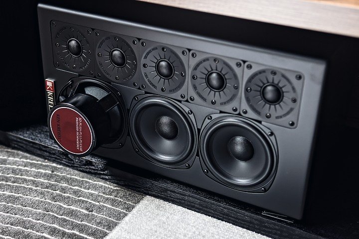

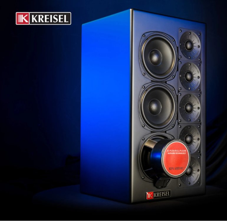

前方三聲道使用的是 Ken Kreisel K700 Pro。這款喇叭的設計結構,恰好完美解決了硬調空間的痛點。 K700 Pro 搭載了 4 顆 27mm 低震動絲半球高音單體,加上中央一顆導管式高音,共五顆高音單體形成垂直排列的線音源線音源具有極強的垂直指向性控制。在磁磚地板的客廳中,這大幅減少了地板反射音對中高頻清晰度的干擾,讓對白更加浮凸、清晰 。

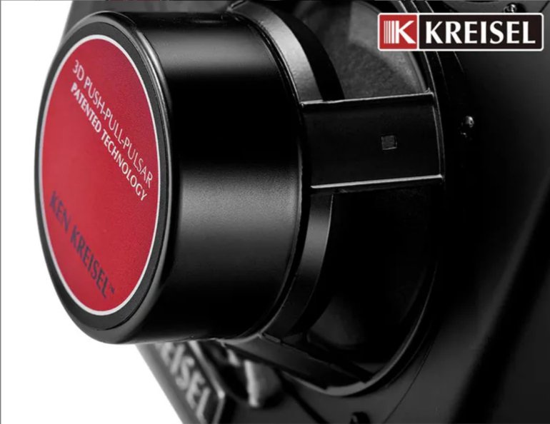

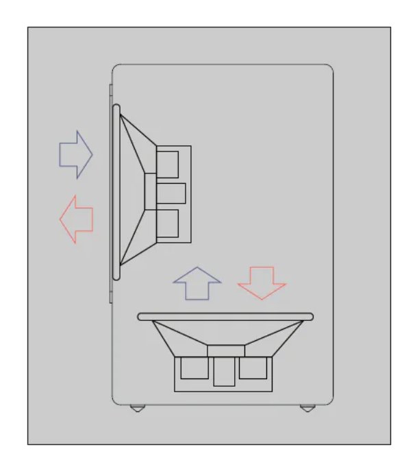

而K700pro的推挽式中音更是 KK 的獨門絕活。注意看 K700 Pro 的中音單體,其中一顆是「反著裝」的。這並非為了造型,透過將一顆單體反裝並反相連接,兩顆單體的非線性失真會互相抵消,這樣設計不只可以消除箱體震動帶來的偶次諧波失真,更可以藉單體反向運動壓縮密閉音箱內的空氣並在釋放時輕鬆帶來更大的音壓,這也讓 K700 Pro 擁有極低的音染。
  • 矩陣式單體配置 (Matrix Driver Configuration)
KK揚聲器 透過多顆單體共同分擔負載,使得每顆單體只需微幅運動即可產生巨大的音壓。這不僅降低了失真,更重要的是提高了動態餘裕。在 ART 系統中,喇叭可能需要同時播放電影音效並發出反向抵消波,這種高負載運作下,KK 的陣列設計展現了無與倫比的從容度 。
低頻基石:Ken Kreisel DXD 超低音與推挽技術
在這套系統中,超低音不只是配角,更是 ART 技術的執行核心。Ken Kreisel 的超低音以「快」著稱。DXD 超低音在密閉箱中採用雙 12 吋單體,一顆向外、一顆向內(推挽設置)。這使得箱體內的空氣壓力變化極為線性,大幅降低了傳統超低音常見的「箱音」與失真 。
丹爸認為,好的低頻不只要能「大聲」,更要能「收得快」。KK 超低音的瞬態反應極快,能夠在發出爆炸聲後瞬間歸零。而這對於 ART 至關重要——如果超低音反應速度太慢,它發出的抵消波有可能就會變成新的噪音,反而讓房間更混濁 。

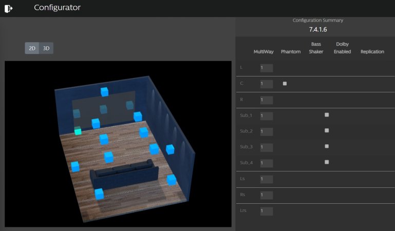

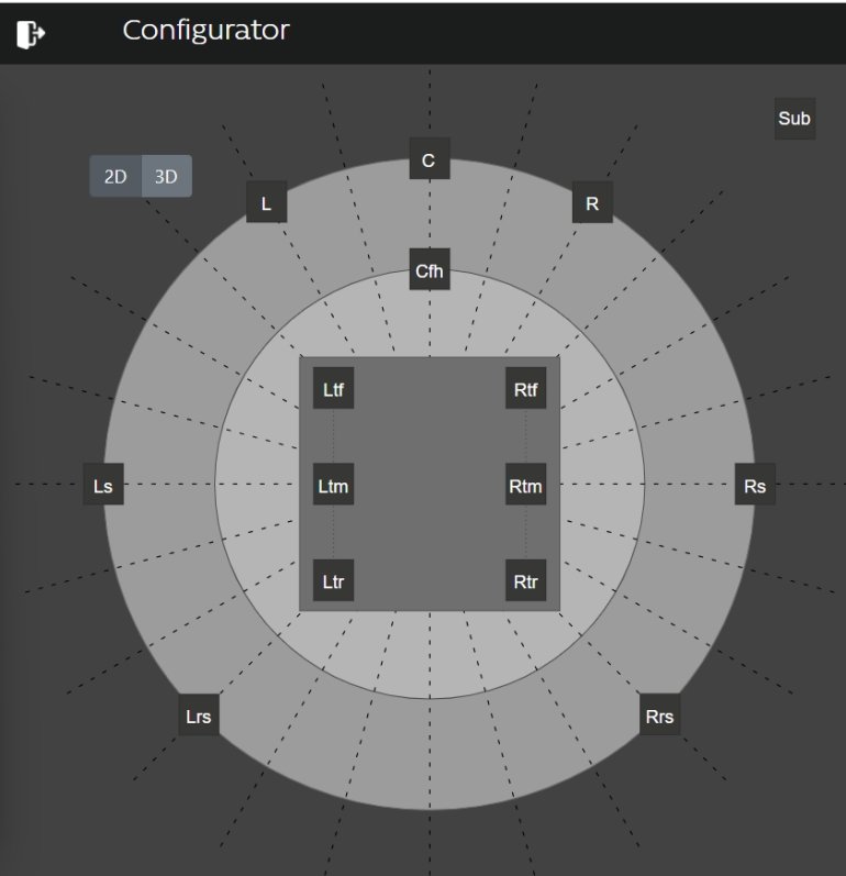

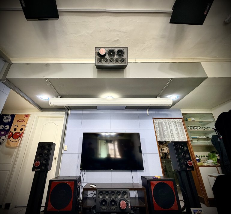

系統主人首先決定了系統揚聲器結構要為7.4.1.6的三層式架構主要因應最常用的Atmos物件導向音軌。
但是他仍然設置了第二層"高"聲道的中置揚聲器。因為現場為了使用投影機,中置揚聲器的位置較低,但風暴獨家的「Center Shift」(中央聲道提升)演算法,利用前上中置,將中央聲道做真正的"垂直提升"(不是利用左右揚聲器混入中央聲道,造成中央音像因聆聽位置左右偏移的狀態)

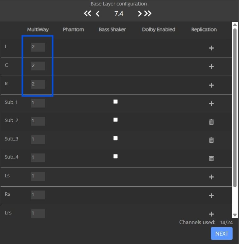

既然設定自由的風暴處理器能針對任何聲道揚聲器執行雙擴大機、三擴大機甚至4擴大機(或分音)的設置,且KK K700pro揚聲器支援雙擴大機輸入,為了給予K700pro更強大的驅動力和更細膩的控制餘裕,系統主人決定對前三聲道的K700pro進行雙擴大機設置(佔去6聲道)。再加上前二後二的超低音陣容,至此,7.4.1.6共18支揚聲器共用去風暴處理器24聲道中的21聲道。

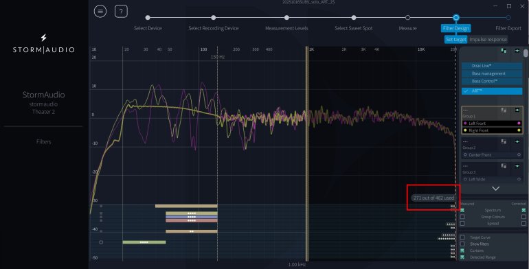

  • Dirac Live ART調整

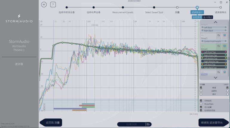

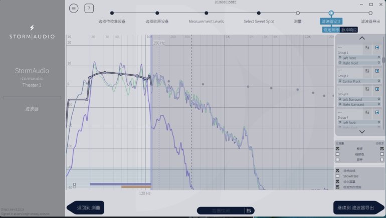

一般而言,像KK這樣分頻點妥妥可以設置在70/80Hz的揚聲器在調整上不太困難,為了追求揚聲器最大的發揮,同時讓主喇叭和超低音能在ART中有最佳的連接效果,原則上主喇叭的支援頻段就設在70/80 - 150Hz,超低音則是20-100Hz。但由於作用於20-150Hz的ART管不到現場硬調空間在高頻部位的折射,以至於我們可以看到如天空聲道在高頻部位從6KHz開始量測結果的紛亂。為了確保能有更舒適的聽感,在這裡丹爸決定把目標曲線管好管滿,讓揚聲器能帶來一致的表現。
至於超低音,在本空間中為了要夠猛又夠乾淨,丹爸選用低頻上揚6dB的RoonFeel Blue曲線且按照ART的預設,將ART不處理的20Hz以下低頻截斷。既然低頻能量完全受到控制,低頻的量即使拉到高於參考值6B,依舊只有量感和密度的增加而沒有副作用。
