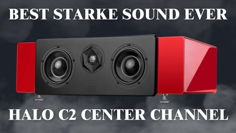

影片的主角,是 StarkeSound 推出的全新 Halo 系列中置:Halo C2 Center Channel。主持人 Giles 在片頭就很明確地說,過去觀眾已經看過他劇院裡那套「舊版的大藍色 Starke Sound」,而 Halo 系列是新一代的版本。這次他打算做一個系列,把 Halo 全家桶逐一拆解:C1中置、W1環繞、M1書架左右聲道、以及 SUB1、SUB5 超低音。
而 Part 1 的重點非常純粹:開箱、外觀、結構與規格初步解析。他甚至坦白表示:他自己也是第一次見到實機、第一次接觸,只看過照片。這種「第一次見面」的開箱,往往最能反映一款產品的工藝野心:廠商到底把錢花在聲學、材料,還是把錢花在視覺與高級感上?
Halo C2 給他的第一印象,顯然是:我全都要。

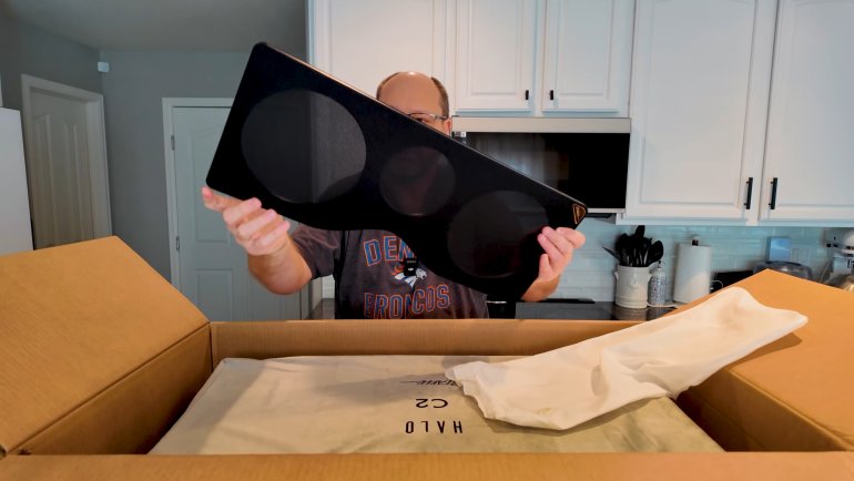

開箱過程中,他描述了包裝結構:外箱+內箱的雙層保護,上層先放文件與說明,再用大量保麗龍固定。這種包裝方式,在高價喇叭領域其實是一種基本功:因為運送過程中最怕的是箱體角落撞擊、單體受力偏移,甚至是烤漆刮傷。你可以把它理解成「聲學產品的安全氣囊」。
他還提到整箱重量約 63 磅(約 28.6 公斤),並補了一句非常關鍵的評論:不算超級重,但絕對不輕。
這句話翻譯成器材語言就是:箱體結構有份量、用料扎實,但仍維持可搬運性。尤其是中置喇叭常常需要放在電視櫃、投影幕下方、或中置架上,太重會讓擺位與支撐結構變成麻煩,甚至會限制使用者的家具選擇。Halo C2 的重量落在「有旗艦感,但不至於不可理喻」的區間。

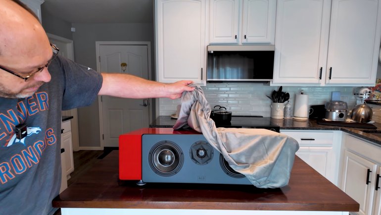

而當他把保護套拆開、看到本體的第一瞬間,評語非常直白:
“Absolutely stunning.”(真的美到誇張)
這種第一印象通常不會出現在只追求聲音的工具型喇叭上,它更像是你打開一個高階機械錶盒,第一眼看到拋光、切角、金屬件時的反應——它要讓你知道:我不是平價器材,我是設計語言的一部分。

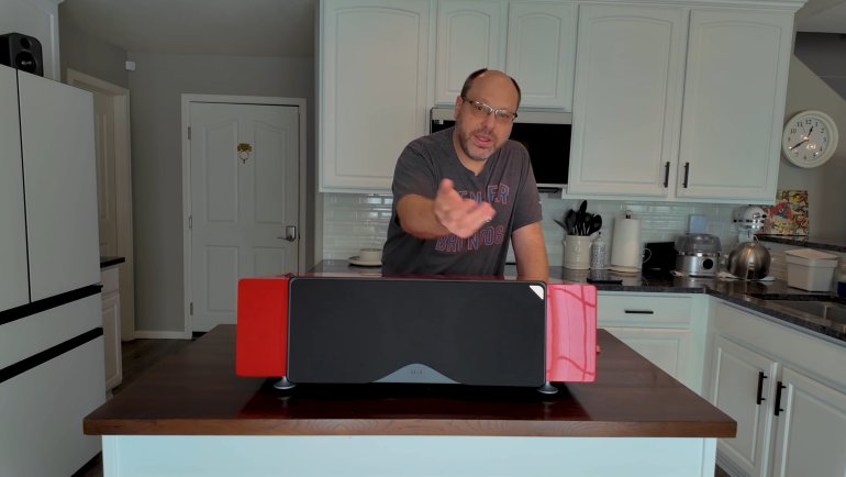

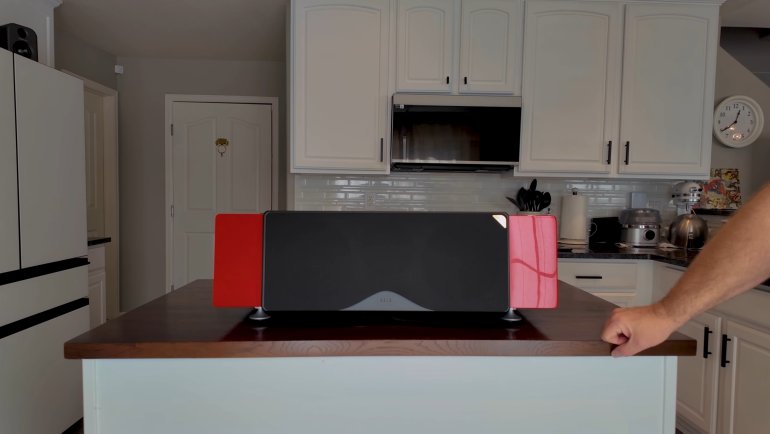

前障板與磁吸網罩——外觀不只是好看,而是聲學的一環

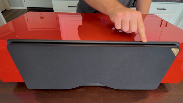

Giles 第一個注意到的設計細節是:磁吸式網罩(magnetically attached grill)
這看起來只是「高級感」,但其實磁吸網罩有兩個很實際的優點:
  • 避免卡榫結構造成的面板破壞與共振點
    傳統塑膠卡榫長期拆裝容易鬆、甚至會讓面板孔位磨損;而磁吸可以讓前障板更完整、更密合。
  • 讓使用者更願意拆網罩聆聽
  • 很多玩家都知道:網罩會對高頻擴散與指向性產生些微影響。磁吸網罩拆裝方便,代表你可以「看電影裝網罩、認真聽音樂拆網罩」,切換毫不費力。

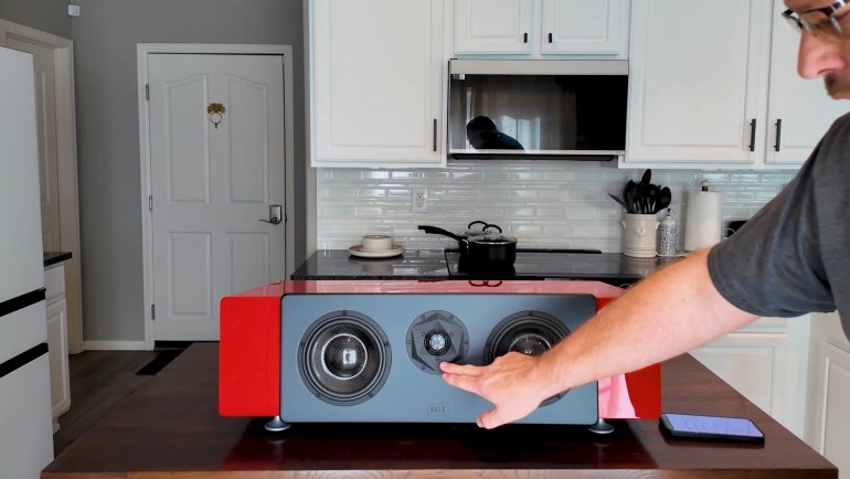

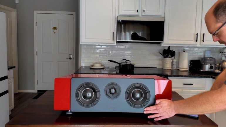

他也提到它看起來像是 MTM configuration。MTM(中高中)是中置喇叭常見配置:左右兩顆中低音,中間一顆高音。MTM 的優勢是外觀對稱、靈敏度容易做高、動態也容易做大;但它也有一個經典難題:水平離軸的梳狀濾波
簡單說,如果你坐在正中央,MTM 可以很猛;但如果你坐偏左或偏右,某些頻段會因為兩顆中低音的相位干涉而產生凹陷,導致台詞清晰度下降、音色變薄。這也是為什麼高階中置喇叭,除了堆料,更重要的是分音設計與導波結構,去修正指向性問題。
影片裡他形容高音區域有一個 導波器,而前方有一個像「蜘蛛絲形狀」的結構/裝飾。這種設計可能同時扮演兩個角色:
  • 視覺識別(Halo 系列的招牌)
  • 導波與保護(控制高頻擴散角度、減少邊緣繞射)
他特別強調「白色前面板摸起來像金屬」,搭配木質箱體與高級車漆般的塗裝質感。這其實透露出 Halo C2 的設計方向:用金屬件建立精密感,用烤漆與木箱建立奢華感。而這些材料差異,也可能在聲學上帶來「抑制箱體振動」的幫助——金屬面板若結構夠厚,能提升剛性、減少面板微振,讓聲音更乾淨。

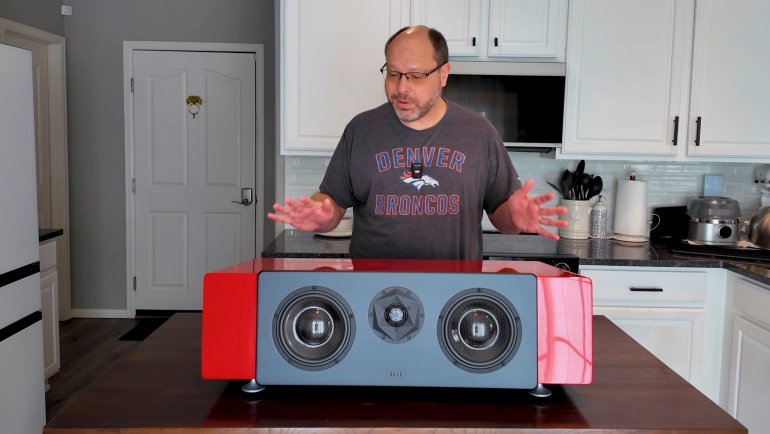

單體配置與材料——「它不是大而已,是走高性能路線」
接著 Giles 開始報規格。他說這顆中置採用:
  • 略大於 1 吋的高音,他推測是 鈹(Beryllium)材質
  • 兩顆 6.5 吋碳纖維中低音/中音單體
    並提到型號命名像是「Diamaze28™Be」「MaxCarbon65™」
先說鈹高音。鈹在高音單體裡是非常昂貴的材料,優勢在於:
  • 質量極輕、剛性極高
  • 失真低、瞬態快
  • 高頻延伸好,且不容易有「金屬膜那種刺耳感」(前提是設計得好)
換句話說,鈹高音常出現在「你想要解析力、空氣感、細節,但又不想要尖銳」的高階系統裡。當然,鈹也不是萬能,它仍需要良好的分音、導波與阻尼控制,不然仍可能變得過亮。但把鈹放進中置喇叭這件事,本身就很少見,因為很多品牌會把成本集中在左右主聲道,把中置做成「同系列但降級版」。Halo C2 看起來不是這樣,它更像是把中置當成真正的主角。
再說碳纖維中低音。碳纖維的特性通常是:
  • 剛性高 → 盆分裂頻率較高
  • 響應更乾淨、細節更清楚
  • 但聲底可能偏冷、偏硬(仍取決於設計)
如果你把鈹高音+碳纖維中低音放在一起,理論上會形成一個「解析力很高、瞬態很快」的聲音走向。這對電影來說很吃香,因為台詞清晰度、爆炸瞬間的衝擊力、音效定位的輪廓,都會更明確。

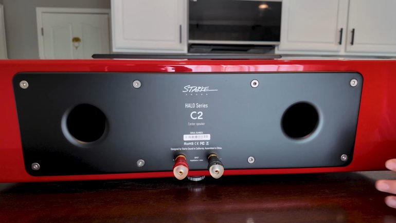

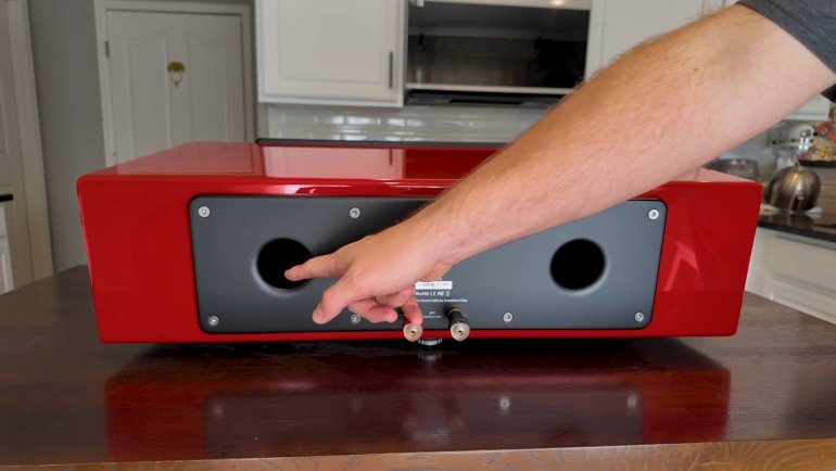

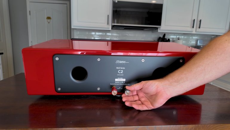

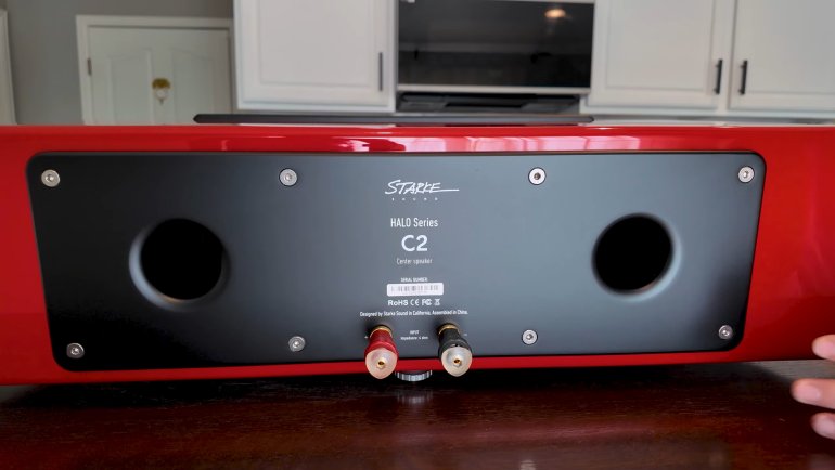

Giles 說了一句很有趣的話:如果你覺得前面很酷,等你看到背面。
通常只有在產品背板也做得很漂亮時,主持人才會這樣講,因為大部分喇叭背面就是端子+型號貼紙+反射孔,沒什麼好拍的。但 Halo C2 顯然不是。
1.低音反射孔(Bass reflex ports)
他確認這是一顆低音反射式設計。低音反射的好處是效率高、低頻量感更容易做出來,對電影很有利;但也需要良好的調音,否則可能會有「拖尾」或「低頻膨脹」。這也是為什麼中置如果低頻做得深,反射孔的設計就更關鍵,避免台詞被低頻染色。
2.喇叭線連接端子很誇張
他形容端子「CRAZY」,可以直接插香蕉頭,也能旋開夾裸線或 Y 插。並且端子突出得很長,從側面看大概凸出一英吋。這種設計通常是為了:
  • 更好插拔、接觸面更大
  • 更適合粗線材或高級端子
  • 機械結構更穩,不易鬆動
對一般人來說端子只是端子,但對高階系統而言,端子品質影響的不只是耐用,還包括長期接觸阻抗的穩定性。
3.前後呼應的金屬板設計
他說前後都有鋁板,只是背面比較小,形成一致的視覺語言。這種一致性其實就是高階產品的「整體性」,它不只是把聲音做好,而是把它做成一個完整物件。

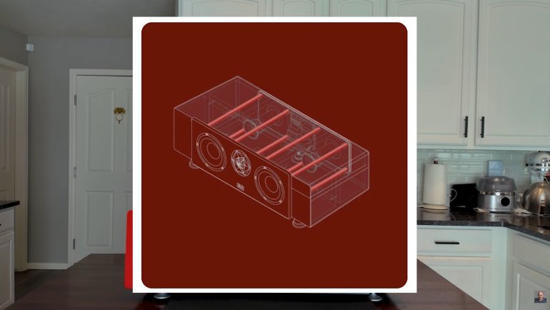

4.內部兩個關鍵:分音器與箱體支撐
他提到兩個「眼睛看不到,但很重要」的東西:
  • Zero R phase align crossover(零階相位對齊分音)
  • Road grid structure(內部格狀支撐結構)
分音器決定的不是只有「哪個頻段給哪個單體」,它更關鍵的是:
  • 單體銜接是否平滑
  • 相位是否一致
  • 指向性是否合理
  • 中頻是否會凹陷或凸起(台詞自然度)
尤其 MTM 中置最怕的就是水平離軸問題,若這套分音真的有「相位對齊」的設計意圖,那它很可能是為了解決中置喇叭最常見的痛點:不是坐正中間的人也要聽得清楚。
至於內部支撐結構,則關係到箱體共振控制。箱體如果會震,就像你在聽音樂時有人一直在旁邊抖桌子——聲音會變得混濁、低頻會糊成一團。高級喇叭會用更複雜的支撐結構,把箱體變得更像「不會動的聲學容器」,讓單體在工作時能量不會浪費在搖晃箱體上。
Giles 不會拆單體去看內部,他用官方的剖面圖來展示。
