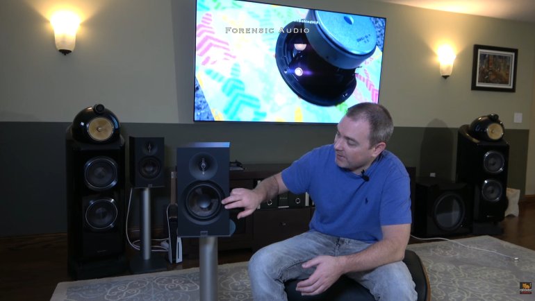

為了回答這個問題,我決定拿起我的「奶油刀」,將這對揚聲器徹底拆解。我們不看規格表上的數據,我們要看它內部的真材實料。這是一場關於聲學工程與誠實製造的深度對話。
開箱第一印象——工藝與細節

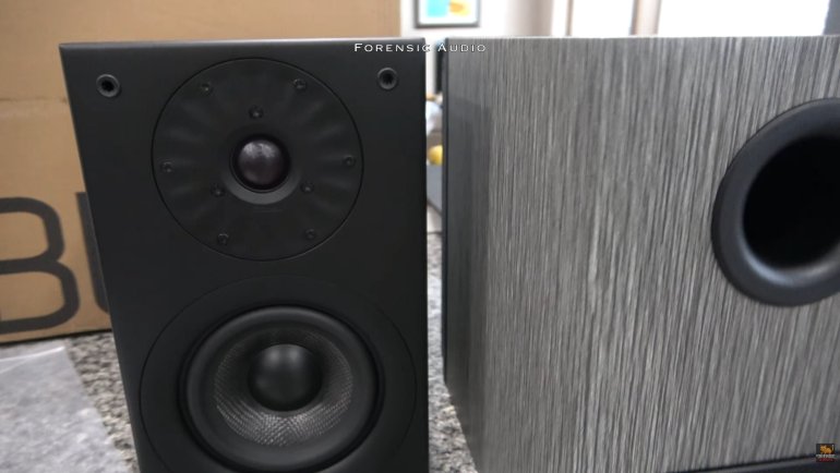

當我打開 Beta 5 的雙層包裝盒時,第一點感受就是 StarkeSound 對於細節的固執。每一支揚聲器都用專屬的布套包裹,確保那層細膩的飾面不會受到任何刮傷。
  • 規格與外觀

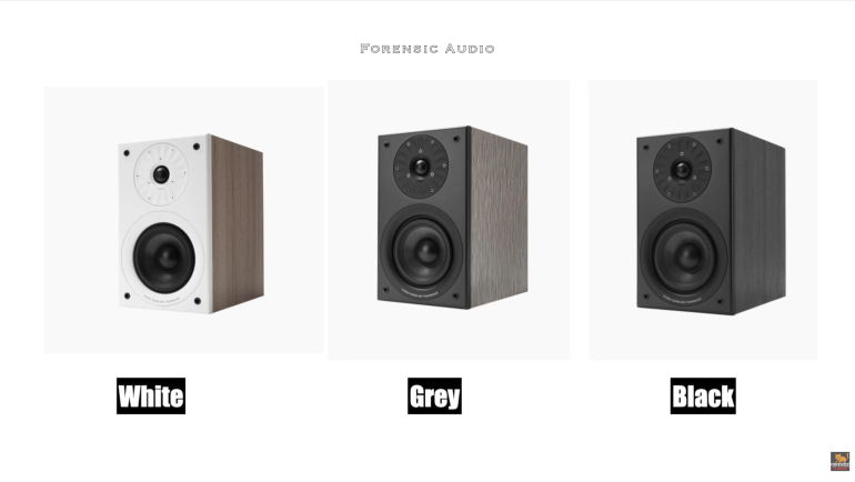

    Beta 5 的體積非常精巧,高度約 30 公分,寬度 18 公分,深度 33 公分。這種尺寸非常適合放在書桌、書架或小型客廳中。這款揚聲器有三種經典顏色:黑、白、灰色。我手上這對是灰色的版本,表面帶有細微的紋理,手感與視覺效果都顯得相當高級。
  • 背後隱藏的驚喜

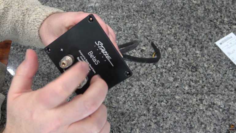

    轉到揚聲器背面,你會看到後置低音反射孔以及一對金黃色的接線柱。但真正讓我停下腳步的是那一塊接線背板。在 500 美元這個預算級別,多數品牌會使用塑料模組,但 Beta 5 竟然使用了整塊航空級鋁錠經由 CNC 精密加工而成。這種厚重的質感通常只出現在數千美元的頂級音響上,這不僅是美觀,更提供了優異的阻尼特性,減少了接線處的微震動。

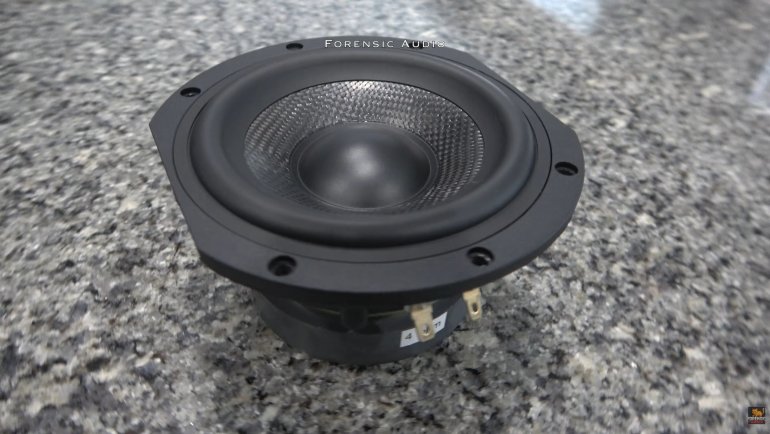

靈魂核心——5.25 吋中低音單體的秘密
  • 全新開發的驅動單體

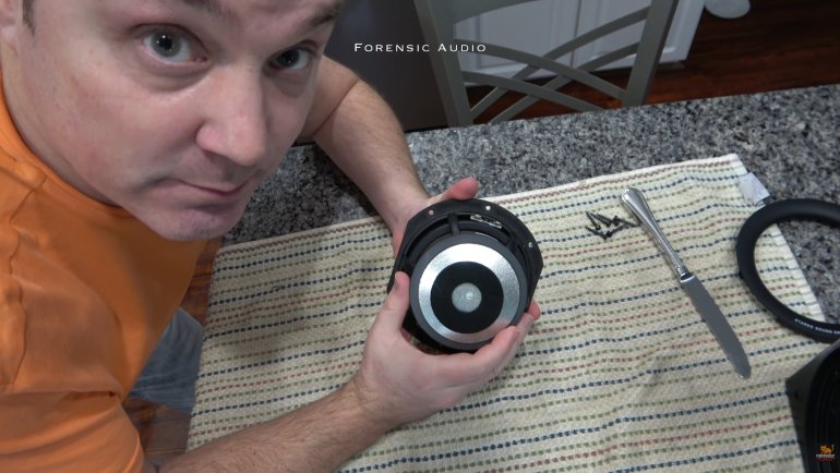

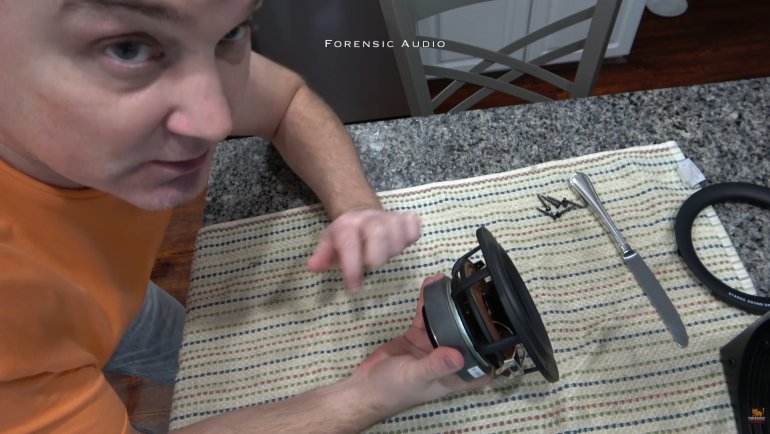

    雖然 Beta 5 沿用了 Beta 7 的高音單體,但其 5.25 吋的中低音單體卻是全新開發的。當我將它從前障板取下時,我的第一反應是:「這真的只要 500 美元嗎?」這顆單體重達約 1.5 公斤,這在 5 吋單體中屬於絕對的「重量級」。它配備了極為沉重的鑄造鋁框架。相比於同級對手常用的沖壓鋼架,鑄造框架具有更高的剛性、更好的散熱能力以及更低的自身共振。
  • 碳纖維三明治振膜
    振膜部分採用了碳纖維三明治結構。StarkeSound 在兩層碳纖維皮之間加入了阻尼層。這種設計的初衷是為了在保持極高剛性的同時,透過內部損耗來抑制高頻共振,使單體在大幅度衝程時依然能保持線性,將物理分割運動推向人耳聽覺範圍之外。

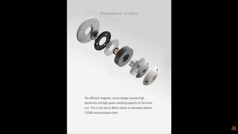

  • HMF 與法拉第環:高階技術下放
    這顆單體內部隱藏了 StarkeSound 傲人的 HMF高效率磁場技術。這是一種混合磁鐵設計,結合了高品質的鐵氧體外環與強大的釹磁鐵內芯,藉此大幅提升磁通量密度。此外,測量數據揭露了一個驚人的細節:極低的音圈電感。如此低的電感意味著磁路系統中極有可能配置了「法拉第短路環」。這項技術能降低互調失真(IMD)與總諧波失真(THD),讓低音不僅僅是「大聲」,更是「清晰」。
測量數據解析——數據不會說謊

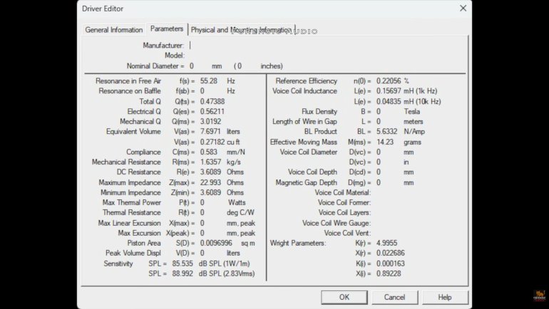

身為一名音響愛好者,我更相信客觀的數據。我對這顆 5.25 吋單體進行了 TS 參數測量:
  • 諧振頻率 :55Hz。這對於這個尺寸的單體來說非常理想,保證了足夠的低頻下潛。
  • 總 Q 值 :0.47。這顯示單體具有極佳的阻尼特性,控制力強,不會出現拖泥帶水的混濁感。
  • 阻抗曲線: 曲線極其平滑,僅在 680Hz 附近有一個微小的共振點,但振幅極小,在實際聽感中幾乎無法察覺。
這些數據告訴我們,這顆驅動單體的電氣特性非常穩定,為後續的分音器設計打下了完美的基礎。

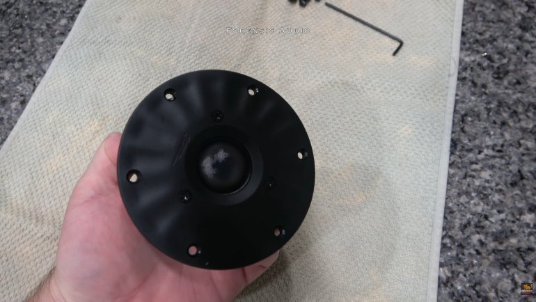

Beta 5 搭載了與 Beta 7 完全相同的 29mm (1.15 吋) 絲絨球頂高音單體。
  • 卓越的配對公差
    在音響製造中,一對揚聲器的左右聲道是否一致,取決於單體的配對。這對 Beta 5 的高音單體配對誤差低到令人髮指:諧振頻率偏差僅為 0.05%。這意味著無論你聽哪一隻揚聲器,其音色表現幾乎完全一致,保證了精確的音場定位。
  • 波導與背部腔體
    高音單體前方設有帶有微小凹點的波導設計,這有助於優化高頻的擴散角並減少邊緣繞射。更重要的是,它背後有一個加大的緩衝腔體,用來吸收振膜向後輻射的聲波,減少染色。同樣地,這顆高音也內建了銅質法拉第環,確保了高頻的透明度與低失真。

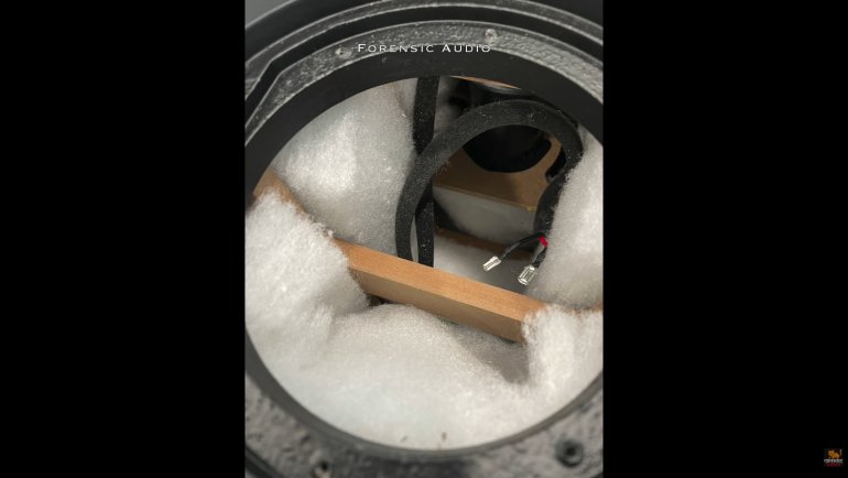

內部構造的「瘋狂」——箱體與分音器
如果你以為外表精美就夠了,那就太小看 StarkeSound 了。打開箱體內部,那才是真正體現「聲學工程」的地方。

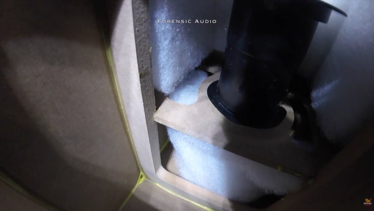

1. 超乎常理的箱體厚度
Beta 5 的前障板厚度達到了驚人的 1.25 吋 (約 3.2 公分)。你要知道,許多售價兩倍於它的揚聲器,前障板也僅有 0.75 吋。
  • 側板與背板: 分別為 0.5 吋與 0.75 吋,配合內部的加強肋。

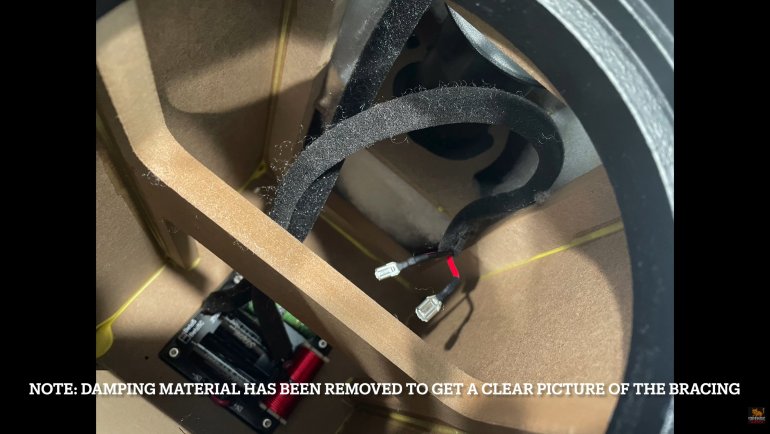

  • 單體支撐: 內部有一道十字加強肋,最巧妙的是,它與中低音單體的磁體背部緊密結合,並墊有毛氈墊。這意味著單體不僅被螺絲固定在前障板,背部也被箱體結構「頂住」了。這種雙向支撐能極大地減少單體運動時對箱體產生的反作用力,讓聲音基底極度安靜。
2. 拒絕電解電容的分音器
在 500 美元價位,90% 的揚聲器會為了節省成本,在分音器中使用電解電容。但 Beta 5 的高音路徑使用了高品質金屬化聚丙烯 (PP) 電容,低音路徑則使用了金屬化聚酯電容與鐵芯電感。
甚至,它還使用了金屬氧化物電阻而非廉價的砂鑄電阻。這些組件的選擇顯示了設計者對音質細節的極度執著。
