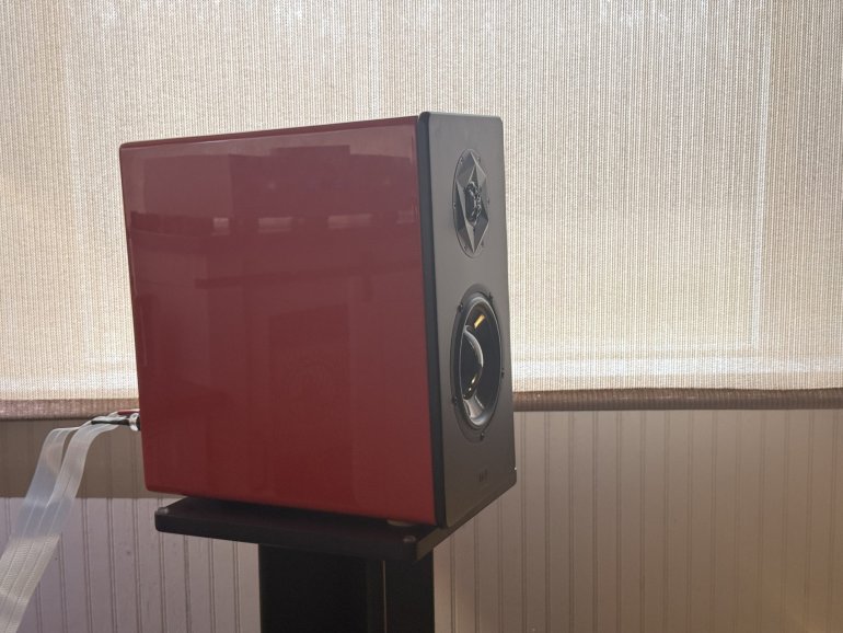

好到毛骨悚然!StarkeSound Halo M1 揚聲器評測
幾週前,有一個品牌寄給我一對他們的旗艦揚聲器。這個品牌之前做過一款500 美元的揚聲器,以它的價格來說真的讓我非常驚艷。事實上,我當時甚至稱那款小揚聲器為「世界上最好的 500 美元揚聲器」。而那款揚聲器來自一間我之前從未聽過的公司——Starke Sound,一家總部位於加州的公司。
我評測完那對 500 美元的 Beta5 並留下極深刻印象之後,他們問我是否願意試聽他們目前的旗艦揚聲器 M1。M1 屬於他們的 「HALO」系列,這個系列代表他們最頂尖的作品——也就是他們能做到最好的設計與技術。
M1 是一款 兩音路設計的揚聲器,擁有高階的結構與設計,但價格卻比競爭對手低。誰不想要一款這樣的揚聲器呢?
當然,我立刻答應了這次評測邀請,因為我真的很想聽聽這家公司在製作「他們認為最好的小型揚聲器」時能做到什麼程度。如果 Beta5 在 500 美元價位就如此出色,那麼 售價 5600 美元的 M1 又會如何表現呢?
Starke Sound 告訴我,他們希望 M1 能與那些處於極高價位領域的大品牌競爭。這其實很合理,因為在我看來,Beta5 就已經可以與1500 美元以上的揚聲器競爭了。那麼 M1 真的能和 1 萬到 2 萬美元級的揚聲器抗衡嗎?嗯……

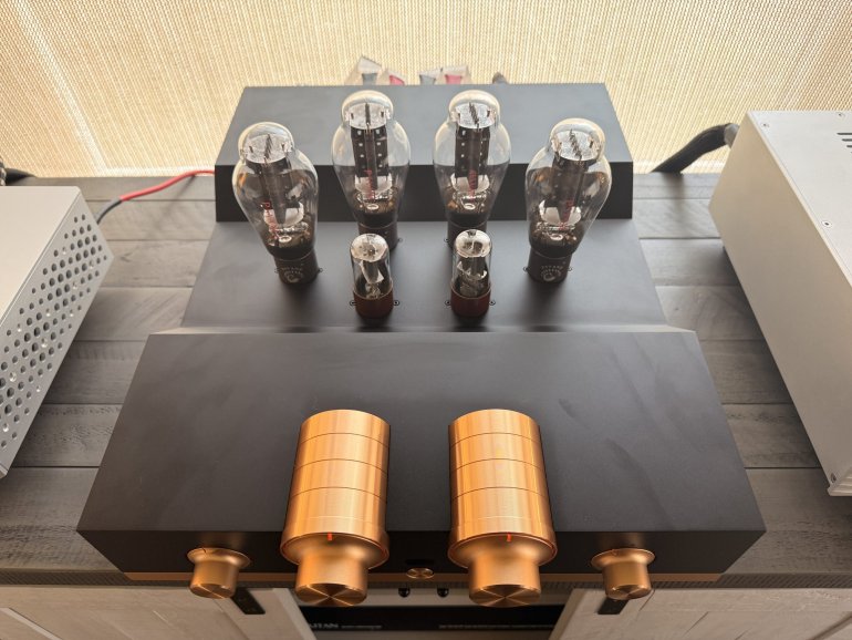

我現在手上的是 Ember Noir Red 版本,它的 深紅色箱體搭配黑色前後面板,外觀非常搶眼。就在我寫這篇評測的此刻,我正用一台 尚未發布的 Woo Audio 真空管擴大機來驅動這對 M1。這台擴大機輸出 每聲道 25 瓦(25 WPC),而聲音聽起來相當「超凡脫俗」。所以沒錯,依照你的 房間大小與聆聽偏好,這些揚聲器甚至可以用 低功率真空管擴大機來驅動。不過最終來說,如果給它們 更大的功率,聲音會變得更加完整。

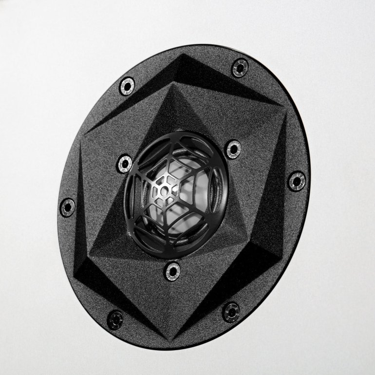

有一件讓我覺得相當不錯的事情是:M1 使用了鈹振膜高音單體。在我們這個發燒圈裡,這通常只會出現在非常高階的揚聲器上,例如 Focal 的一些產品。Starke 將這顆高音稱為 Diamaze28 Be tweeter,它的頻率延伸可以達到 28kHz。一般來說,這類高音通常會帶來 非常通透、空氣感強的高頻。但我得老實說,隨著時間過去,我曾經對某些使用鈹高音的揚聲器感到有些疲勞,因為它們的高頻有時候會顯得 過於延伸、甚至有點偏「熱」,對我的口味來說稍微刺激了一點。
所以當我一邊欣賞 Halo M1 的外觀與設計時,我其實心裡在想一件事:當我按下播放鍵時,我會喜歡這顆高音的聲音嗎?
Starke 表示,這顆高音透過更大的鈹振膜結構,能帶來 甜美且純淨的高頻表現。而真正的問題是——紙面規格很好看,但實際聽起來到底如何。音響世界有一條殘酷又迷人的定律:規格表只是理論,聲音才是現實。

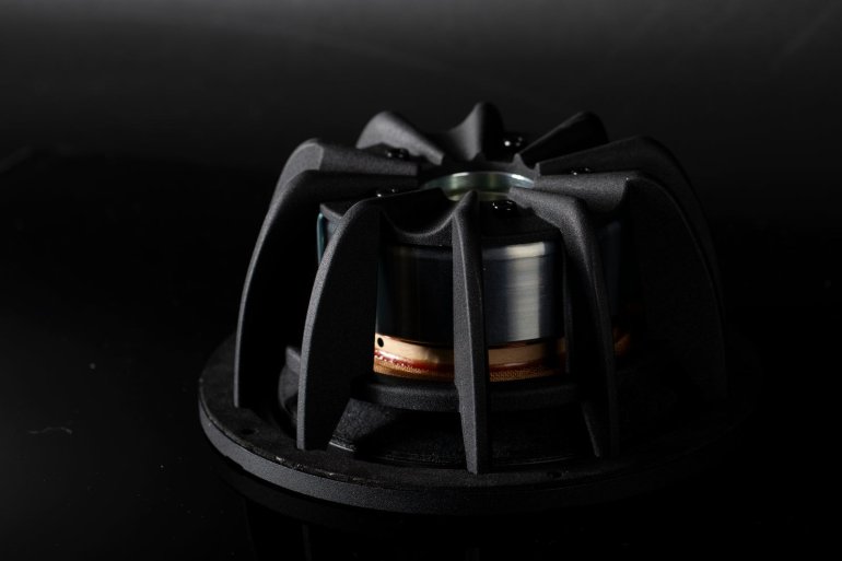

那低頻表現呢?M1 使用的是 MaxCarbon 65 單體,一顆 碳陶瓷振膜的中低音單體,根據 StarkeSound 的說法,這顆單體能讓 M1 的低頻延伸 一直下探到 33.5Hz。這一點也讓我非常期待測試,因為我想看看這對揚聲器是否能呈現出像我 T+A Talis R330 揚聲器那樣世界級的低頻表現。那對 T+A 揚聲器的價格幾乎是 M1 的兩倍。T+A 的低頻延伸大約是35Hz,所以至少在紙面規格上,M1 其實還 略勝一點點。

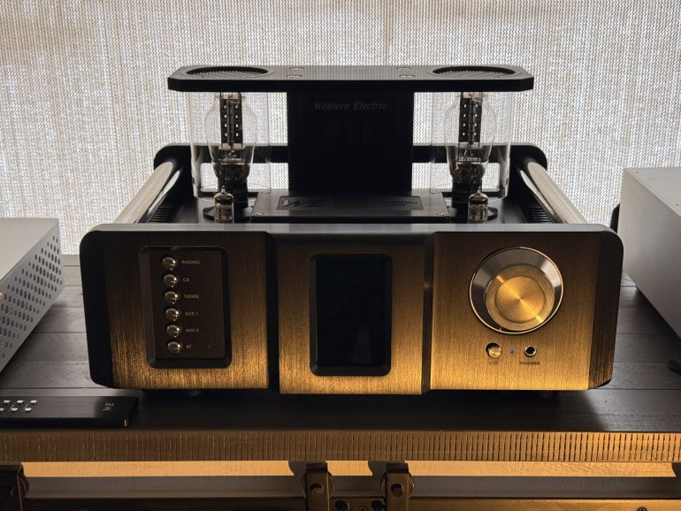

例如使用 Woo Audio 真空管擴大機Western Electric 91E 300B 擴大機(輸出約 20–25W 每聲道)時,聲音聽起來 空靈、飄逸,甚至帶有一些溫暖感。但這些擴大機顯然 不適合大音量或狂野搖滾的播放,這點其實很正常。

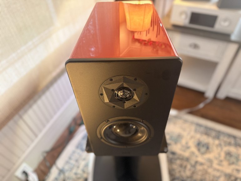

近距離看這顆 中低音單體,可以看到它的製作工藝相當精緻。M1 內部使用的全部都是 高品質零件。

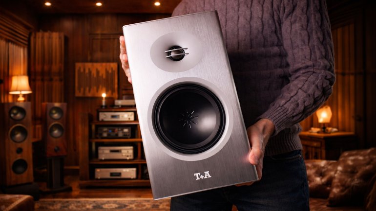

在欣賞完 M1 的外觀之後,我把它們換上系統,取代我原本使用的 T+A Talis R330。最近我其實花了非常多時間在聽這對 T+A。對我而言,Talis R330 是我在自己空間裡聽過 最好的小型兩音路揚聲器之一。它們的聲音真的很像我聽過的一些 2 萬美元級的揚聲器。而且它們的 全鋁合金箱體看起來非常奢華。
不過值得一提的是,M1 也同樣採用了鋁合金箱體,這點真的很棒。有人可能會說:「這樣比較不公平吧?一對 10,990 美元的揚聲器 vs 5,600 美元的揚聲器?」
但我們還是來看看結果。因為 M1 本身就帶著挑戰更昂貴揚聲器的自信。我們就來看看,它們能不能接近一對價格是自己兩倍的揚聲器。
我的意思是:我相信它們在聲音上能和更昂貴的揚聲器正面對決。
我其實非常好奇 Halo M1 在這裡會表現如何,因為我已經非常熟悉 T+A 的聲音。
T+A 的聲音特質是:
  • 解析力很高、非常精準
  • 中頻 略帶厚度,但仍然乾淨
  • 中低頻到低頻 緊實、乾淨、具有權威感
對我而言,R330 提供的是世界級的小型揚聲器聲音。但它們的價格是 10,990 美元。老實說,對一對小揚聲器來說,這是一筆相當可觀的金額。最近我聽說它們因為關稅而漲價了。即便如此,以它們的體積來說,表現仍然非常驚人。

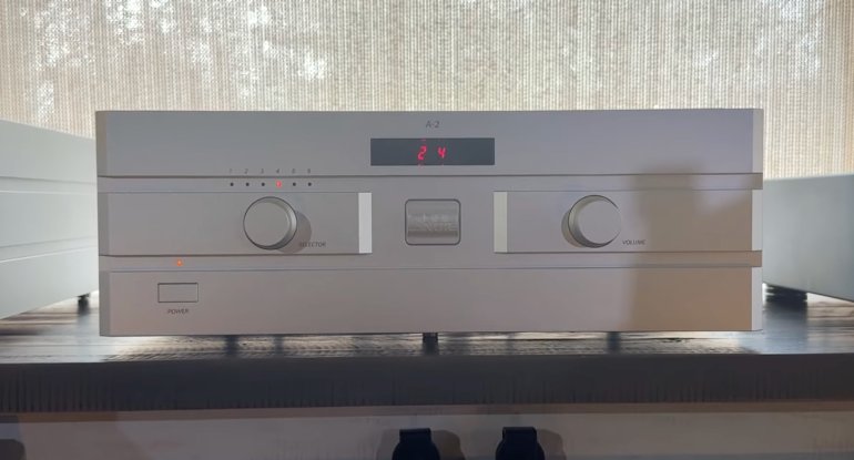

測試完所有擴大機之後,我最喜歡的搭配其實是 SoulNote A2 MKII。在 M1 上,它甚至比我的 Dazzle 聽起來更好。
搭配這台擴大機時,聲音表現是:
  • 非常 延伸
  • 開放感強
  • 聲音 甜美
  • 甚至帶有一點 「靈魂感」(soul)

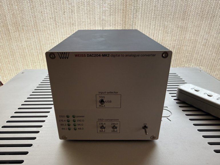

DAC 則使用了兩台:
  • Weiss DAC 204 MKII
  • Audio Mirror Wave Tube DAC
Audio Mirror Wave 的聲音簡直像魔法,但價格也相當高昂。而 Weiss DAC 204 MKII 的價格(約 3999 美元)其實更接近 M1 的定位,所以大多數時間我都是用 Weiss 204 MKII 來聽。偶爾我也會換上 Audio Mirror,那時的聲音會讓我更接近音響極樂一步。Weiss 一如既往地是一台 非常優秀的 DAC,而且它是由 葛萊美獎得主工程師設計的。至於 Audio Mirror Wave DAC,則是 我目前最喜歡的 DAC 之一。

在這幾週測試 M1 的期間,我確實也很享受把它們搭配不同擴大機使用。SoulNote A2 MKII 如果你重視空氣感、細節以及寬廣開放的音場,會是與它們非常完美的搭配。這台擴大機在這些方面表現驚人,與 T+A 搭配時也能產生神奇的效果。來自 Vinshine Audio 的 Kinki Studios Dazzle 具有更大的功率與推力,但搭配 Dazzle 時,M1 的聲音會稍微偏暗一些(如前所述),而這對我來說也讓高頻變得更順滑。雖然 M1 搭配 Dazzle 聲音依然華麗,但 SoulNote 與 M1 搭配時能為聲音帶來更多「靈魂」。
Western Electric 91E 300B 擴大機在較低音量甚至中等音量時帶來了純粹的魔力,在我 13×18 呎的空間裡表現很好,但它沒有足夠的力氣開到很大聲,也無法在我的房間裡營造出適合「跳舞」的音壓。不過它在播放老爵士與人聲時非常迷人,特別適合那些喜歡「看進音樂裡」的人。新的 Woo Audio 則是「OMG 等級的好」,它讓我以前所未聞的方式深深沉浸在音樂中,但這台擴大機本來就屬於高階異域級別,所以也理應做到這樣的表現。與 91E 相比,它有更多溫暖感、內部細節的挖掘能力以及光澤感。再說一次,由於輸出功率較低,300B 擴大機搭配 M1 時可達到的音量有限,但聲音確實純淨、甜美且充滿魔力。如果是在小房間或低到中等音量聆聽,會非常非常好。

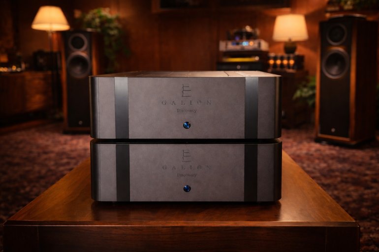

我還做了一個測試:把 Galion Discovery 單聲道後級(上圖)接到 M1 上,搭配 Galion Nave 前級。這也是一套非常棒的組合,因為它帶來了力量感(80 瓦 Class A/B 單聲道後級),同時聲音甜美,比 SoulNote 更溫暖,而且動態表現非常出色。這是一個強而有力的組合,而 Galion 擴大機以較低價格就能提供非常好的表現——那種「付得更少、得到更多」的東西。有點像 M1 本身的概念,而且是的,它們與 M1 也是非常出色的搭配。

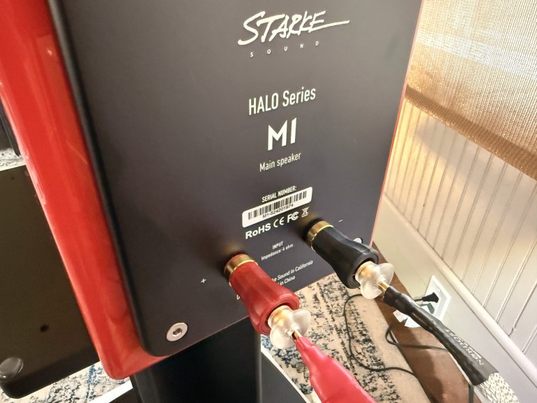

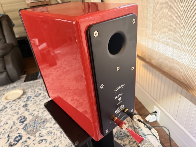

M1 在背後有一個低音反射孔,並且配備了非常高品質的揚聲器接線柱。

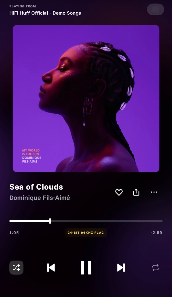

在 SoulNote A2 MKII 擴大機接上的情況下,我先從一首很棒的歌曲開始聽。來自 Dominique Fils-Aimé 新專輯中的 〈Sea of Clouds〉。這首歌的聲音真的很驚人。
開頭是 風鈴聲、海浪聲,還有各種聲響,在一個寬廣且具有高度的全像式音場中展開,空間感非常明顯。當她的聲音出現時,我聽到人聲正好落在兩支揚聲器的正中央。她的聲音像是漂浮在兩者之間,帶著溫暖與不錯的厚度——這首歌本身就是這樣的錄音風格。人聲並沒有刻意往前衝出來,但所有細節都能清楚聽見。整體有一種 透明感,但並不是那種偏瘦、偏薄的透明,而是帶有 厚度的透明感。如果要形容,我會說是 「清澈但有肉感」的聲音。
M1 讓我能聽見細節,同時仍然保持聲音的 柔順度。SoulNote A2 MKII 的聲音會讓 高頻稍微被點亮一些,這也讓 M1 的 鈹高音單體更容易展開,呈現出 空氣感與細膩度,但完全沒有刺耳或生硬的感覺。在 M1 上沒有那種冰冷、乾瘦或過度分析的聲音。它們的聲音 平衡得非常漂亮,展現出 開闊的音場、層次與質地。音場的深度也相當不錯。整體聽起來 乾淨但柔順、開放但不過度分析。音樂性很好,但又不會膨脹或混濁。

當我把擴大機換成 Woo Audio 真空管綜合擴大機時……天啊,我真的覺得自己在天堂。在這個搭配下,聲音更像漂浮在揚聲器之間的空間裡。我感覺自己 更投入、更有連結感,而且被那種 有機且帶有人性溫度的聲音深深吸引。聲音比 SoulNote 稍微暗一點點,因此多了一些溫暖感。在 低音量到中等音量時,這個搭配真的非常魔幻。
不過 SoulNote 的聲音仍然 更通透、更有力量、也更開放,所以我其實兩種表現都很喜歡。換到 Dazzle 擴大機後,聲音又變得 更平順一些,中頻 略微偏暗,但整體衝擊力更強。聲音依然 動聽又有音樂性,而且 動態更有重量感。但整體來說,SoulNote 仍然是我最喜歡的搭配,因為它最能讓 M1 發揮出最佳實力。

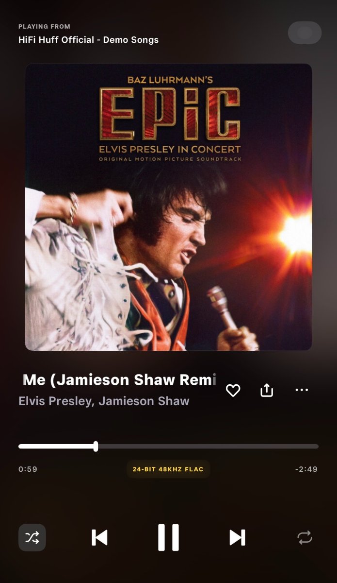

接著我換了一些 新的 Elvis Presley 錄音來測試。這次使用的是 Dazzle 擴大機,播放 最新的 EPIC 現場專輯。歌曲 〈Love Me〉 在這個版本中被重新混音,加入了一些 現代化的空間效果。裡面有 群眾尖叫聲、帶點幽靈感的背景和聲,而主唱人聲則 直接漂浮在房間中央。當鼓聲逐漸堆疊時,整個音樂的能量也慢慢升起。
我把音量開得很大,因為 M1 可以非常大聲播放而不顯得吃力或緊張。那些 尖叫聲像是從揚聲器上方 往空中射出來。音樂繼續膨脹、變得更巨大M1的乾淨中頻在這裡表現得非常到位,它把整個音樂畫面描繪得非常清楚。音像定位也相當漂亮,所有聲音都清楚地 排列在我面前的空間裡。這讓我能夠清楚聽見 這首歌混音時的意圖,彷彿是按照原本設計的方式呈現出來。
Dazzle 的強大驅動力在這裡也讓我印象深刻。似乎 沒有音量上限。音量越大,聲音就 越巨大,但完全沒有刺耳或粗糙感。即使在高音量播放時,聲音依然 保持精緻與控制力。那天我整天都在聽這張專輯,因為聲音真的太好了。在這一點上,Dazzle 與 M1 的搭配確實非常出色。

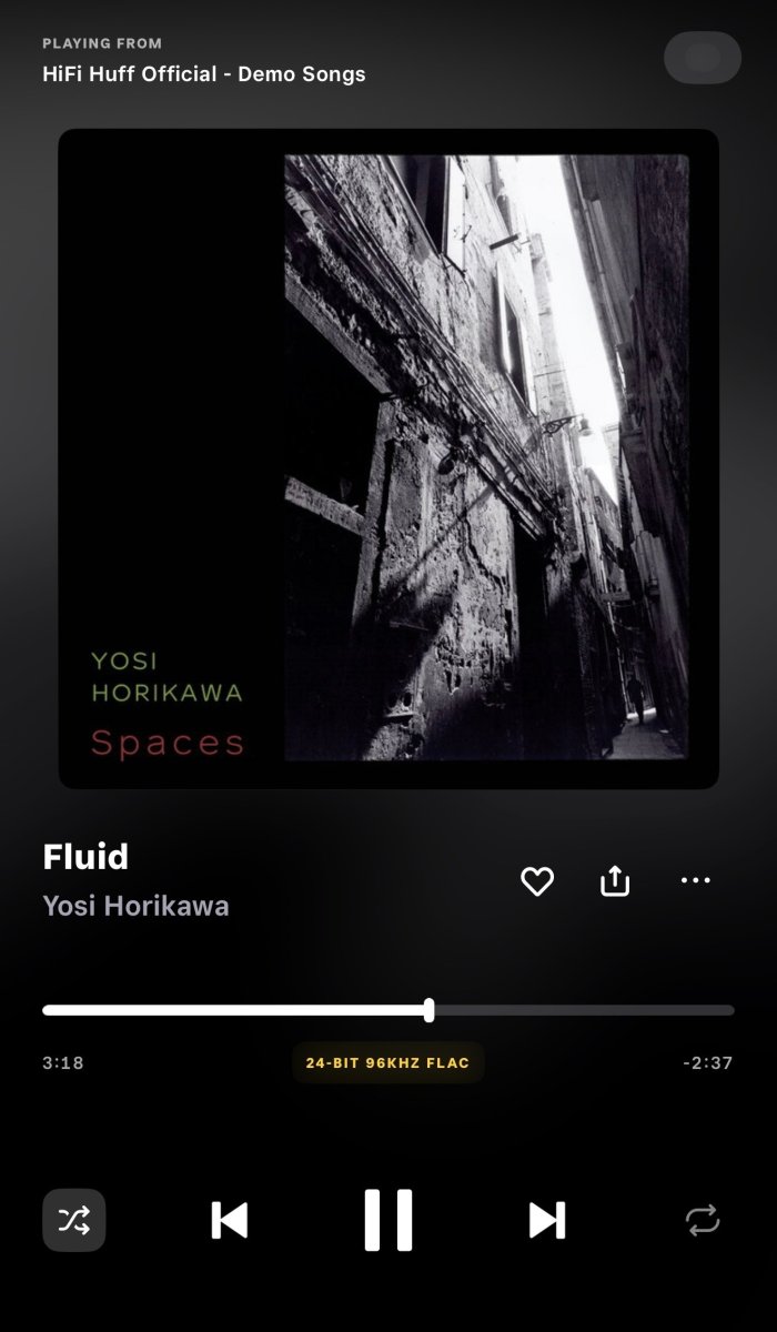

我其實已經聽過 Yosi Horikawa 的這首 〈Fluid〉很多次,但這一次用 M1 播放時,完全成了一場感官的享受。
M1 有一種很特別的能力:它可以 輕鬆地把錄音中的細節拆解出來。但有趣的是,它並不是用那種冷冰冰、分析式的方式去做,而是帶著一種 有人味的呈現方式。聲音依然是 柔順的氛圍,而不是那種過度理性的解析。每一個樂器都在音場裡 擁有自己的微小空間,彼此之間的分離度處理得非常漂亮。低頻在這首歌裡依然 穩定而紮實,但中頻仍然保持 開放與乾淨。如果要比較的話,它的中頻 大約比 Talis R330 稍微暗半階或一個色調。
這首歌的節奏與律動讓我不自覺地在椅子上跟著擺動。M1 也呈現出 很好的音場深度,音樂的層次堆疊聽起來非常漂亮。我開始越來越欣賞M1 的中頻表現,因為它讓整個音場的定位感更加立體。
如果要說差異,M1 的聲音 不像 Talis 那麼厚實,但它非常開放。整體來說,這真的是一次很棒的音響享受。
