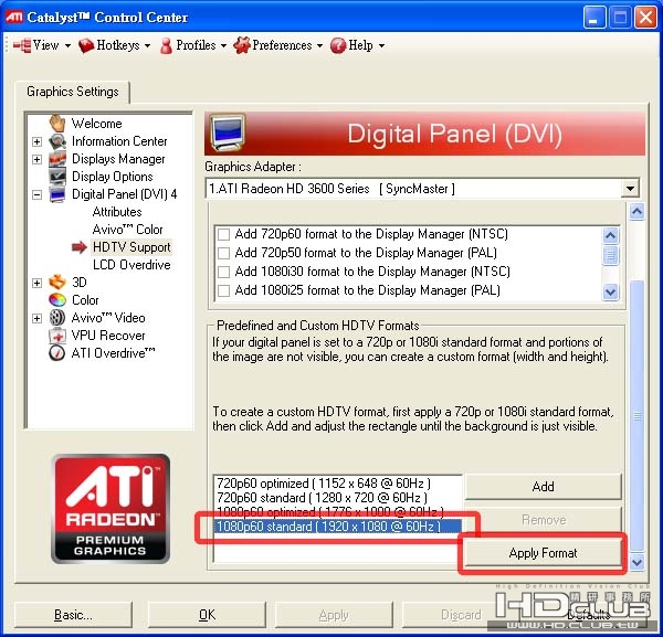

HDMI 規範有一項是 顯示裝置未接上時, 訊號將中止輸出.
也就是您關上電視時, 主機板的顯示晶片 (AMD 780G) 會認為顯示裝置已被抽離, 所以會關閉 HDMI 輸出.
但是實際上, 您的電視並沒有被抽離, 所以電視再開啟時, 主機板顯示晶片並沒有發現它已經回來了.
但也有可能是 SONY 46Z5500 沒按照 HDMI 規範設計, 不支援 HDMI PnP, 這個可能性比較小...
解決方式有兩個.
1. 加裝 HDMI 分接器 (一對二以上即可) , 讓偵測動作給 "分接器" 去執行, 避免主機板顯示晶片偵測失靈.  只是分接器並不便宜, 不是一理想Solution.

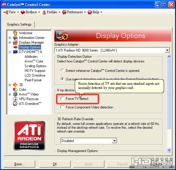

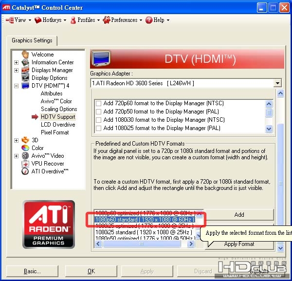

2. 強制主機板顯示晶片 持續輸出 HDMI, 這項目在 ATI Catalyst 控制台裡面有, 可以試試.
先試試這個選項在您的環境有沒有效. 如果無效, 就強制它輸出吧...
強制輸出
這邊請選擇一個您的電視支援的格式, 不要選錯了喔... 選錯了就要從 VGA模式改回來.
我實際實驗的結果, 它就會持續輸出 1080p 格式, 即使 HDMI 已經換插上另外一台顯示器 (如下圖, 這台顯示器並不支援 1080p)
實際上依舊是以 1080p 格式輸出.
