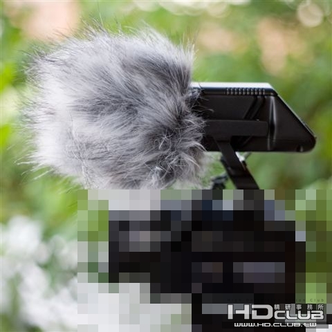

<br><h1><span style="font-weight: normal;">檢查一下設定Mic可不可調整降低db或從機器設定降低聲音接收寧敏度</span><br></h1><h1 style="font-weight: normal;"><span style="font-weight: bold;"></span>外接麥克風也是找好久最後選擇是搭配Rode SVM Stereo Video Microphone主要用途是指向收音及濾掉風切聲....</h1><br>收音有點距離倒是很好用可是缺點體積太大不過沒超過機器還可接受, 其實用到機會很少。 <br><br>
