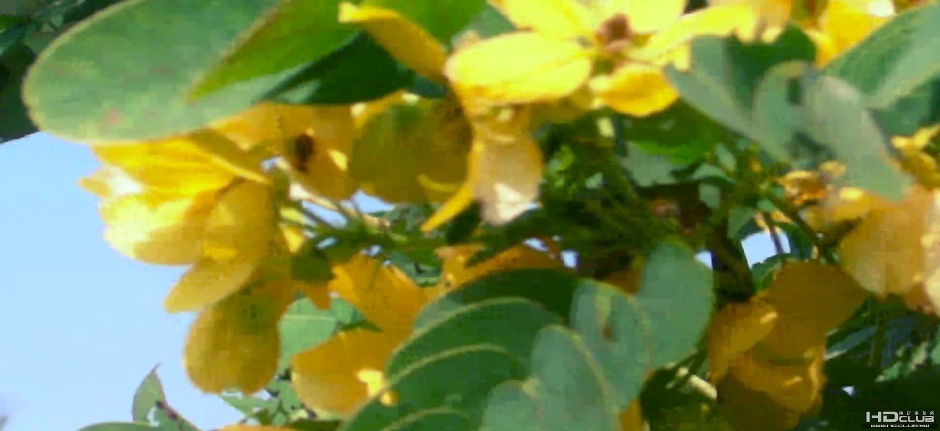

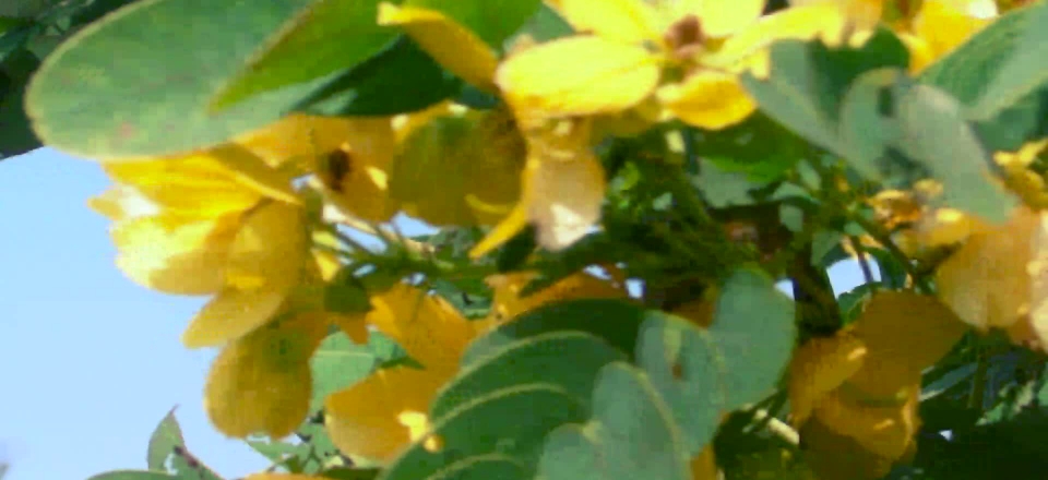

<P>1080/60P拍摄 说明书只提过4G卡可拍摄21分50秒,那么是不是就等于写入sd卡要27m/s 左右?<IMG alt="" src="http://www.hd.club.tw/images/smilies/default/29.gif" border=0 smilieid="112"> 头疼呀,</P>
<P>&nbsp;</P>
<P>我之前进的16g HCSD创见卡软件测速写入12.8m/s,之前用在松下没问题,</P>
<P>现在用在三洋除了720P没太大问题,1080以上的格式都会出现强光下画面破碎(马赛克)特别是近拍更明显………………</P>
<P>&nbsp;</P>
<P>有大大指导一下三洋对卡的要求?是SD卡的问题,还是机器本身有问题//头大了<IMG alt="" src="http://www.hd.club.tw/images/smilies/default/39.gif" border=0 smilieid="122"> </P>
 樓主| 發表於 2009-12-8 00:18:51 | 顯示全部樓層
很奇怪的现象,中景拍摄都没太大的问题,特别是近拍特写,光线强烈 就出现马赛克现象。。。有心得的朋友指教下小弟,不胜感激

算了一下,應該只有 25Mbps 左右,原廠規格是寫 24Mbps,
一般 class 4 以上的記憶卡就可以應付了。
1080p60 的資料量,24Mbps 可能會有些問題,尤其是有動態的畫面,沒動態的畫面應該好些,
試試看拍靜態的特寫,應該是沒問題的。

回复912/静止的物体和小运动都没有问题,可是光线一强烈,或特写就有问题~
回复pipn朋友,你的卡测试过速度吗?
回复BlueMark朋友,我想是机器的问题了,测试过朋友的hf1 同用我的卡没有此类问题。。。看来要返修了

买第一部拍片有红线,换了新一台又出现近拍破碎画面,
在这里建议想买水货以及淘宝购买的朋友,宁愿花多点钱都要买正品,最好是在当地买,出现问题及时能补救。

<P>请版主能否告知一下您的hd2000 是哪个产的<IMG alt="" src="http://www.hd.club.tw/images/smilies/default/105.gif" border=0 smilieid="107"> ,或是否是公司货?</P>
<P>&nbsp;</P>
<P>还有同用hd2000的友人谈谈机器的产地?港货?</P>
<P>&nbsp;</P>
<P>听商家说他的库存的越南产的hd2000/60P拍出的画面都有马赛克<IMG alt="" src="http://www.hd.club.tw/images/smilies/default/20.gif" border=0 smilieid="80"> </P>
