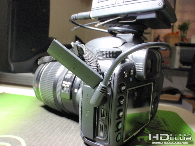

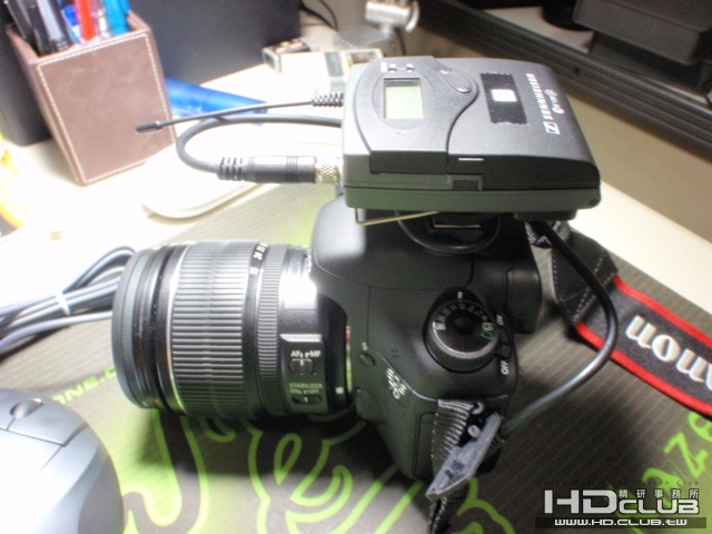

 樓主| 發表於 2009-12-11 22:57:54 | 顯示全部樓層
Mauve兄 錢賺多一點 這樣房貸才能早日解脫阿
不過很累啦
畢竟不是在園區上班 沒股票可領 也沒有員工幫忙 只好靠自己多努力啦
movie 兄 你這招似乎不錯 不知道收音起來 會不會跟Zoom h4n 插入7D一樣
收起來 有雜音
另外 您那條接線 3.5mm 的 是去哪裡買
謝謝
發表於 2009-12-11 23:34:31 | 顯示全部樓層
不但沒雜音而且收音品質還不錯,35mm線是原廠配備不需另外買,我在找時間貼連結給大家聽聽看!

經過一段時間尋找
終於找到這條線啦<img smilieid="88" src="http://www.hd.club.tw/images/smilies/default/67.gif" border="0">
經過收音測試 聲音非常棒&gt;<img src="./images/smilies/default/1.gif" smilieid="61" alt="" border="0">
只可惜 無法監聽<br>感謝<cite>                                                                                        <a href="space-uid-19388.html" target="_blank" id="userinfo346077" class="dropmenu" onmouseover="showMenu(this.id)">movie 兄的經驗分享<br></a></cite>

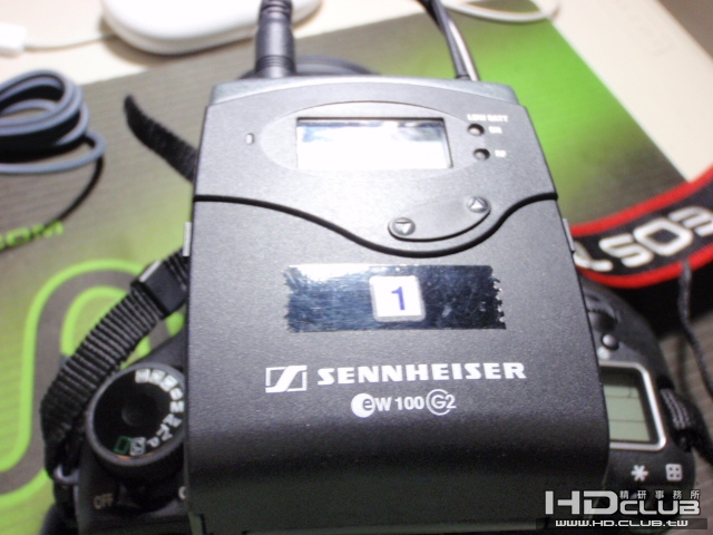

發表於 2009-12-16 13:43:43 | 顯示全部樓層
G2 的小麥克風建議換掉.
聲音會更好.
有個方法.就是弄兩個接收器.調相同頻率.
一個架機身收音.
另一個別在身上.直接接耳機監聽

發表於 2009-12-17 22:56:26 | 顯示全部樓層
提供我的做法給大家參考!在作業時我使用g2收音都會先請受訪者講話測試一下,然後我會同時錄進去,在去檢查一下是否有收到音,如覺得麻煩也可以在接收器這端先插好耳機試聽。<br>我都會在脖子上掛一條耳機以備不時之需,不然還有一個方法就是去定做一個一分二的聲音線(Y型聲音線),一頭是供7D使用,另一頭就是耳機了,這樣就可以同時收音及監聽了。為了確保收音品質,在定做聲音線時注意串接的方式,我還沒試過也很想試試看,如果有人試過請記得分享一下喔。<br>在提供一個方法,可以去音響專賣店或西寧市場找聲音分配器,一對二那種的(我沒找過不知道有沒有,我覺得可以試試)<br>其實我還有另一款sony的無線mic,它在接收器的部份有monitor可以接一條監聽耳機,其實還蠻方便的,只是它的收音品質實在太差令人不敢恭維。<br>
[ 本帖最後由 movie 於 2009-12-17 23:09 編輯 ]
發表於 2009-12-18 15:39:39 | 顯示全部樓層
<br>7D是MIC IN ;而耳機需要類似LINE OUT,
<p>所以用Y型一接二分別接7D和耳機會完蛋。
</p><p>買二組
</p><p>錄對話用2 組MONO轉立體然後進7D。
</p><p>單獨收音就拿第二組來監聽。</p><br>
<p></p><p>優點是無線,不怕拉到
</p><p>缺點是只監聽發送端有無狀況,而非進機器的狀況</p>
