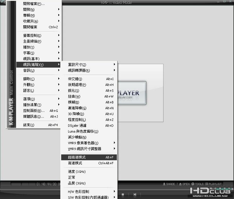

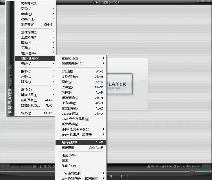

發表於 2007-10-10 01:48:18 | 顯示全部樓層
原帖由 shavian 於 2007-10-9 21:28 發表
可是,可是,我找不到關掉高速模式的選項在哪裡啊!
shavian兄,如下圖這樣關

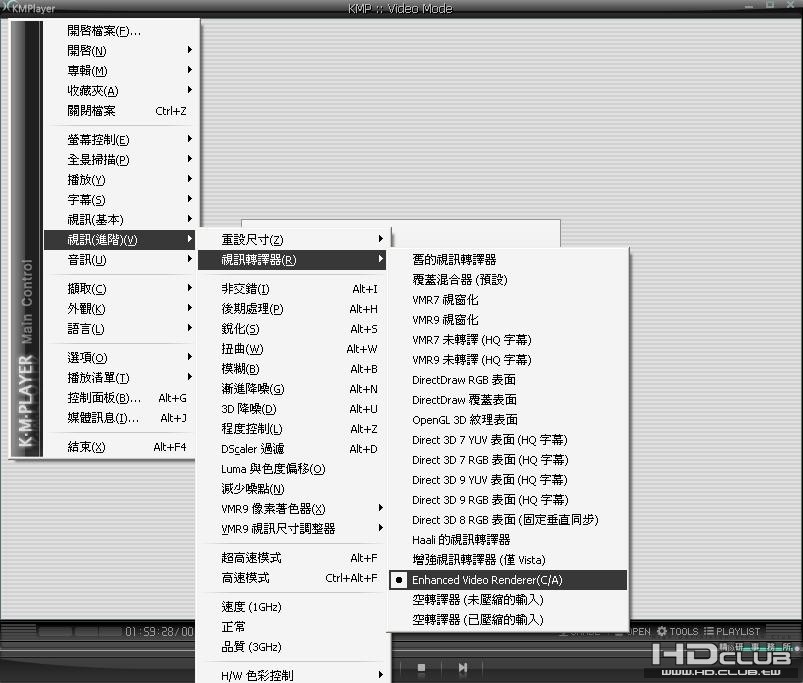

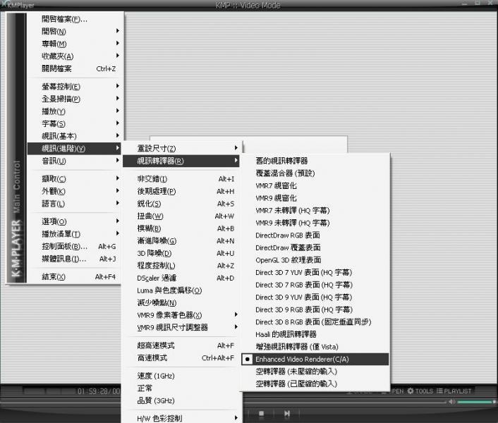

另外有的人KMP所選擇的視訊轉譯器會影響截圖,如截出來的圖沒有任何畫面,請更改視訊轉譯器設定,如下:
主要用1.覆疊混和器(OVERLAY), 2.VMR9未轉譯(HQ字幕), 3.Enhanced Video Renderer(C/A)這三種,畫質會略有差異,當然截出來的圖也是
另一個截圖方法是用鍵盤的<Ctrl> + <PrtScr SysRq>  然後開小畫家,編輯--->貼上--->另存新檔也可以
Good Luck

卡賓兄,多謝您的回答。照著這樣做真的就可以了。
不過順道請問一下,這些什麼超高速、高速模式,究竟是做什麼用的呢?

嚇我一跳,原來您也還沒睡CCC
超高速,高速模式是用來關閉KMP內部的處理功能,在某些影片播放如有問題時,開啟此模式可避免外部解碼器和KMP內部的解碼器相衝突

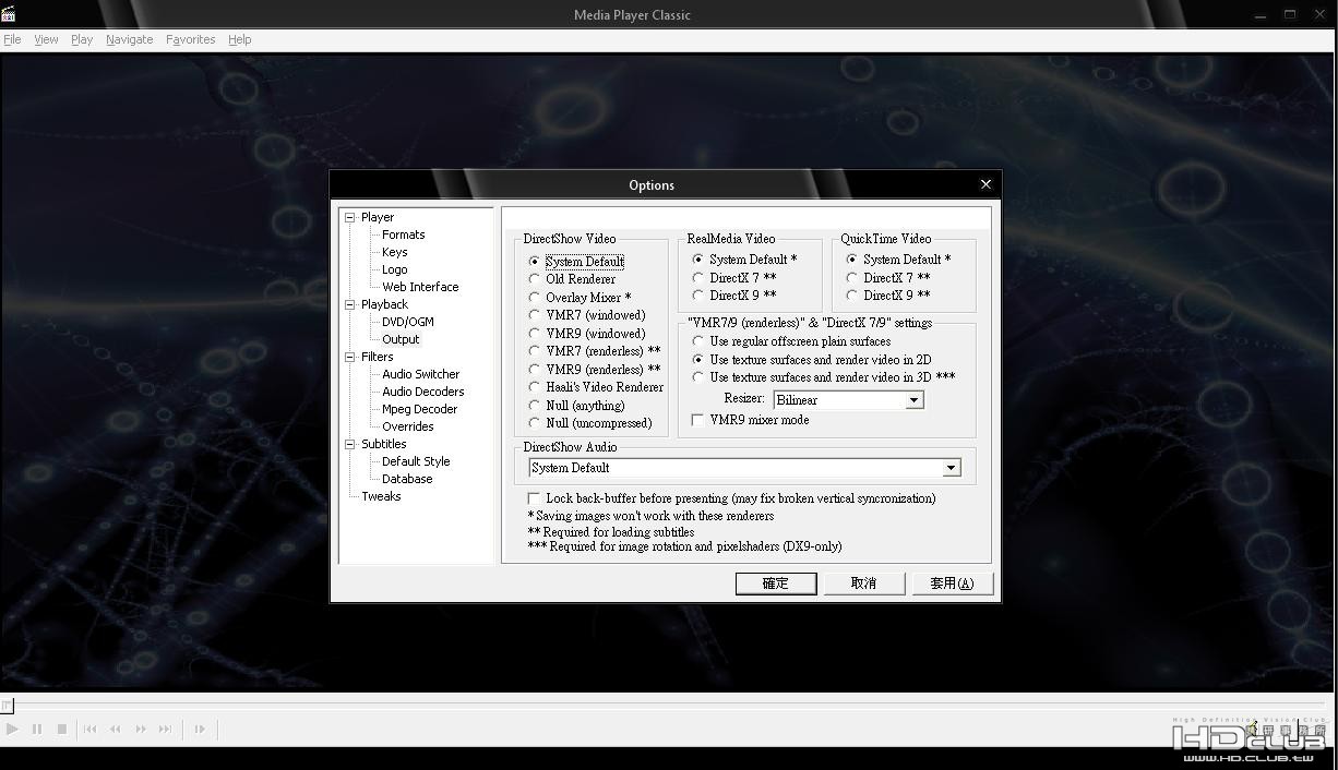

一般演唱片段,風景片段..等,可以用Media Player Classic 6.4.8.7來做播放,會比較漂亮
http://www.hd.club.tw/thread-935-1-1.html
截圖可用小畫家,但是轉譯器要選擇Overlay Mixer 或 VMR9(renderless)截圖才會有畫面
