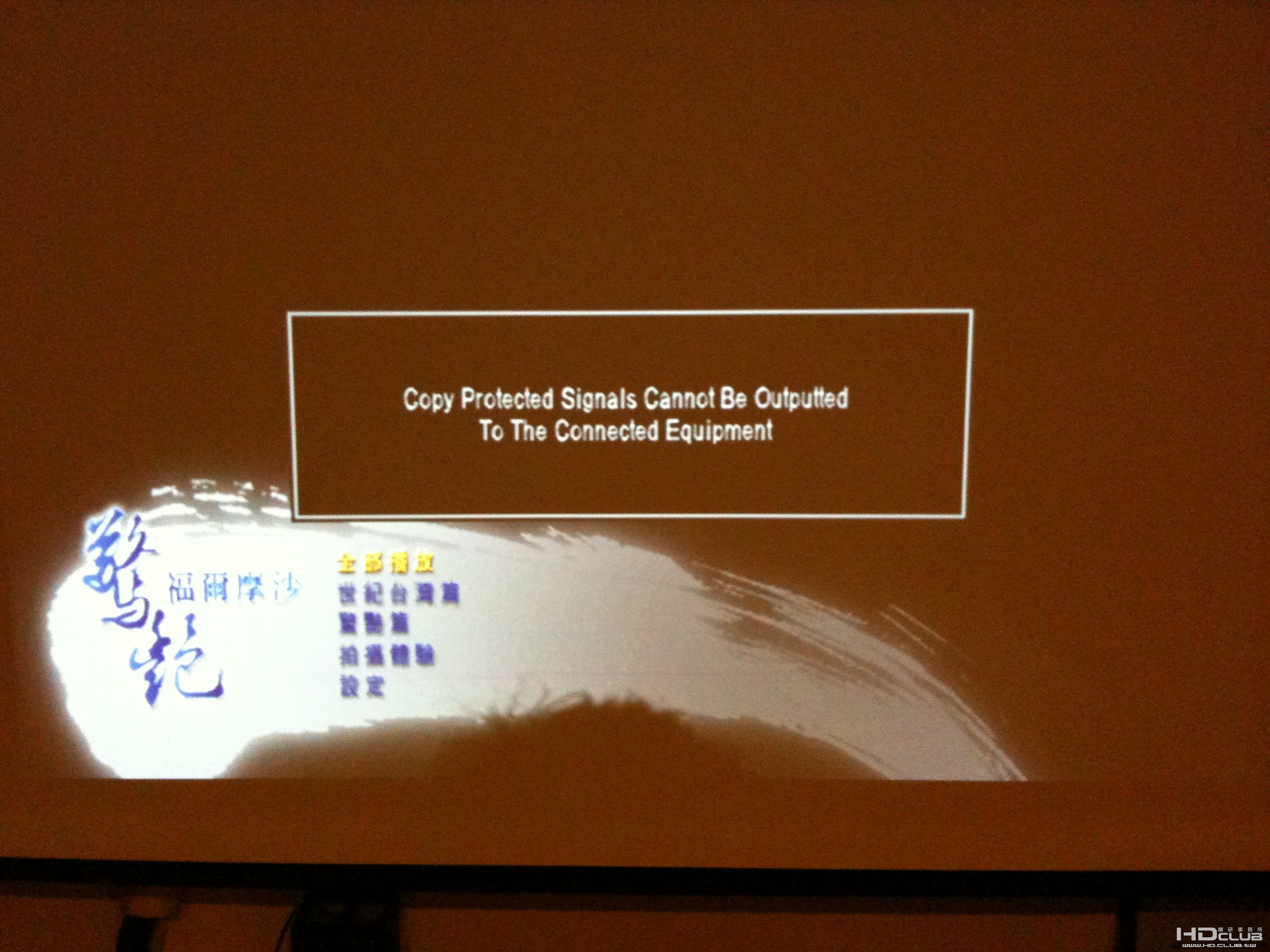

各位前輩
買了benq w1000之後 想說各個設備都整合起來 所以買了個HDMI 切換器
但是接上Pioneer BDP-120 之後 會出現一些訊息
大意是 "此影片為版權保護  請勿複製" 之類的
但是BDP-120 直接接上Benq w1000 卻可以正常播放
有沒有人有類似的經驗呢?
難道藍光播放機 會偵測顯示器  如果透過SWITCH  就認為是有側錄裝置嗎?
請知道問題的大大 不吝告知
謝謝

今天問了pioneer 原廠 似乎所有的BDP 都有這樣的限制 除非買壹台HDMI的擴大機 才能解決各位有類似的經驗嗎?
