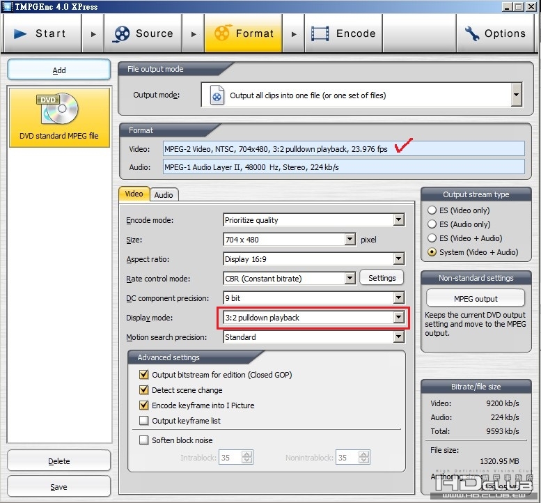

<P>使用 tmpgenc 輸入真 24p 的影片,輸出選 dvd,然後他會幫您做好設定如圖。</P>
