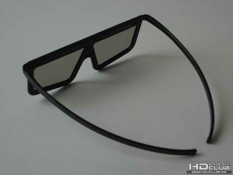

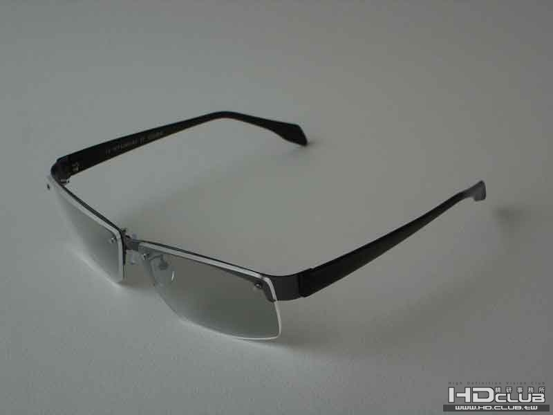

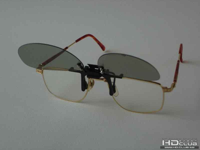

環型偏光眼鏡
環型偏光眼鏡
環型偏光眼鏡
環型偏光眼鏡
環型偏光眼鏡
環型偏光眼鏡
