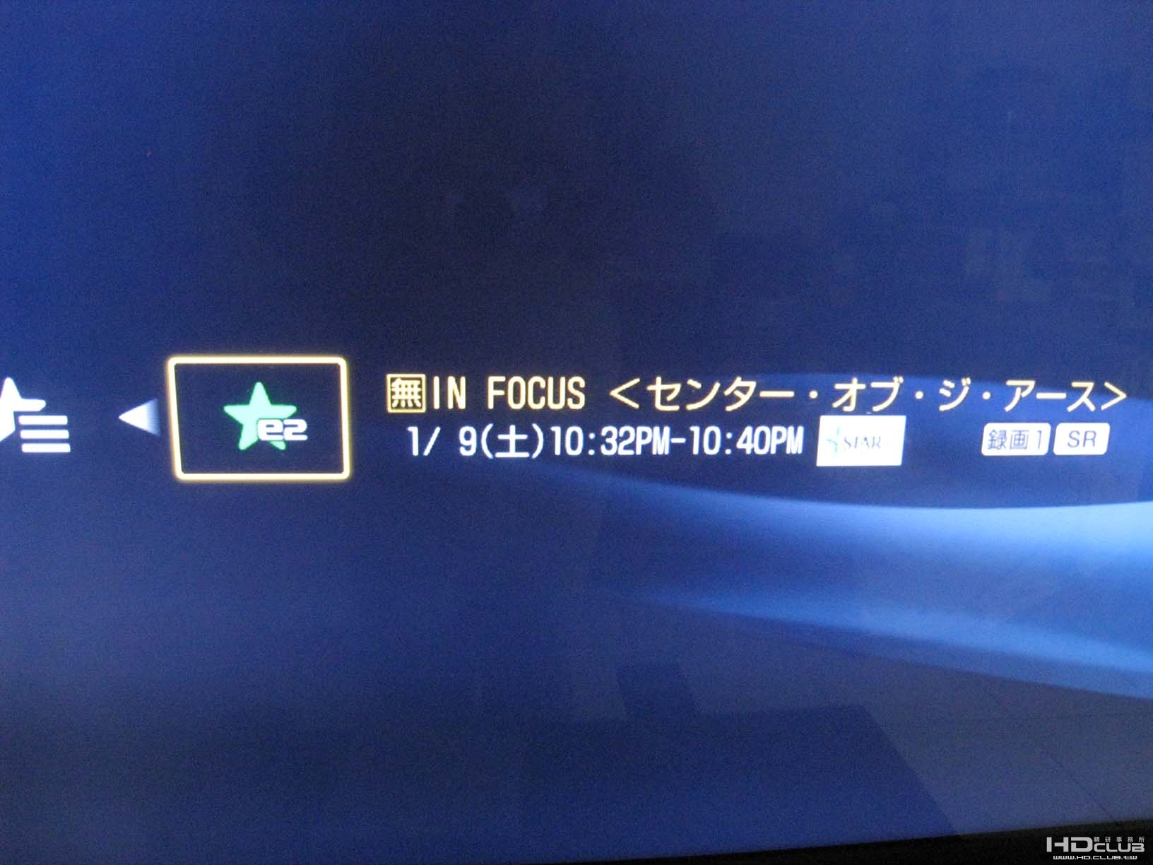

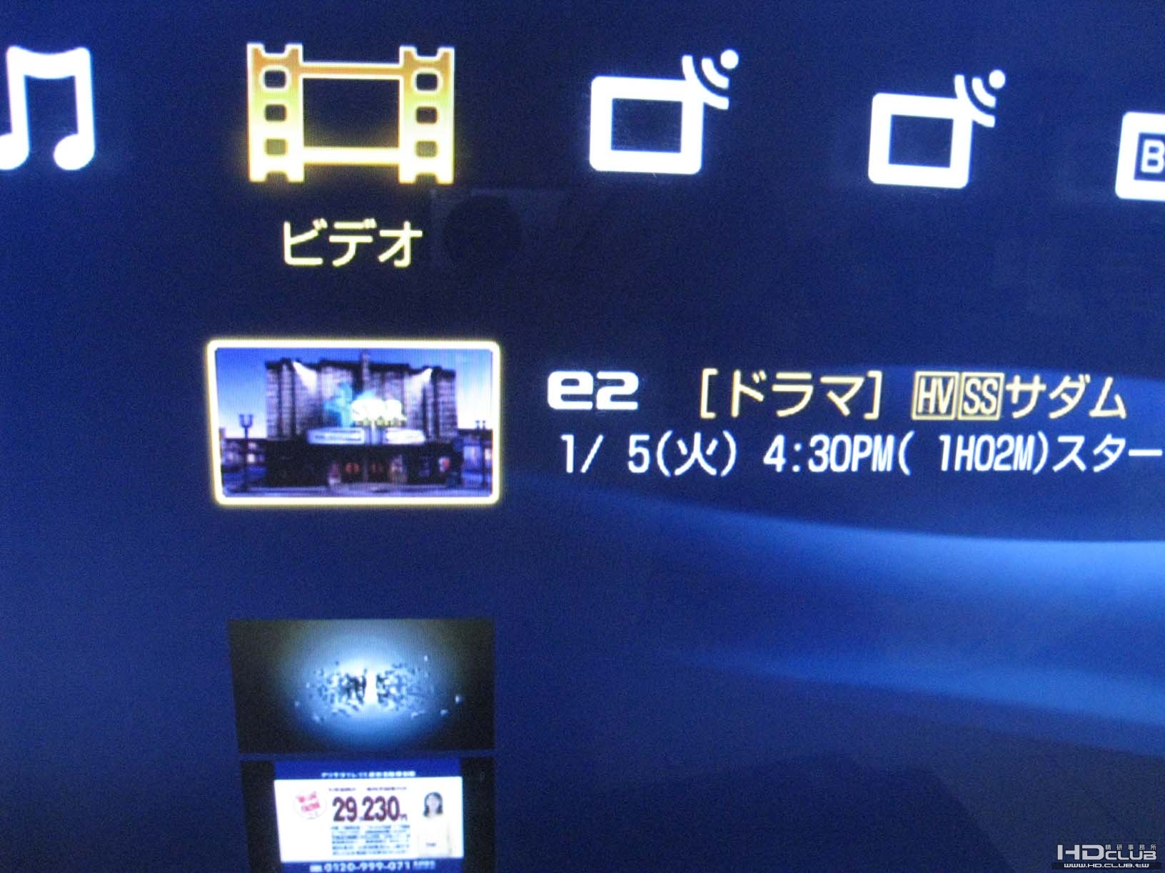

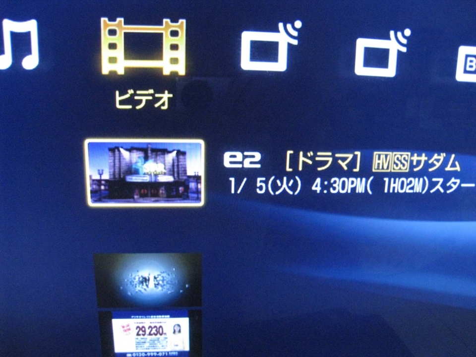

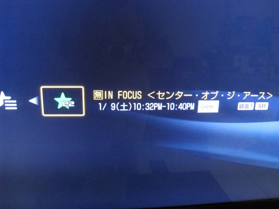

真相大白!
昨天打開錄影機, 準備來 Rip 一些東西時發現...........
又出現了我根本沒預約的節目!!

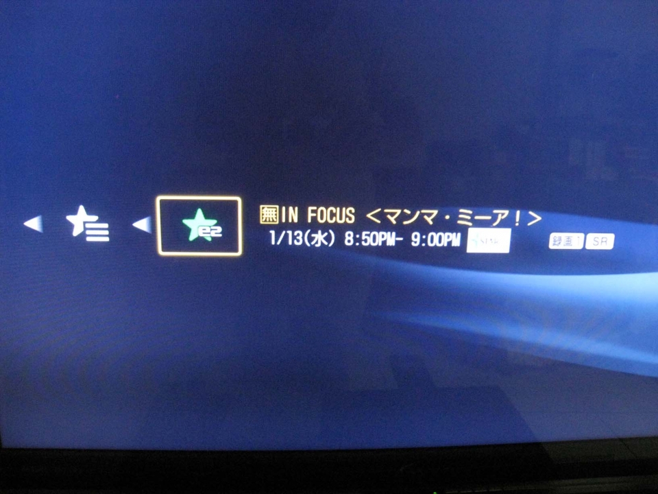

定神一看, 真的是 スカパー e2 的 LOGO !?
於是就進去仔仔細細的看一下這到底是什麼東西, 因為我已經確認機器本體根本收不到 CS 的節目, 如果用網路傳個幾 GB 的 HD 畫質節目, 以台灣的網路速度應該也不會一天就傳完.
疑??  STAR Channel ??   スカパー e2 偶素舒梅 ?!    (在複製一次的 ICON 左邊還出現了 "網路" 圖示, 代表這個節目是從網路遠端預約的! )
靠....果然是關係企業連動的最佳典範啊~~~

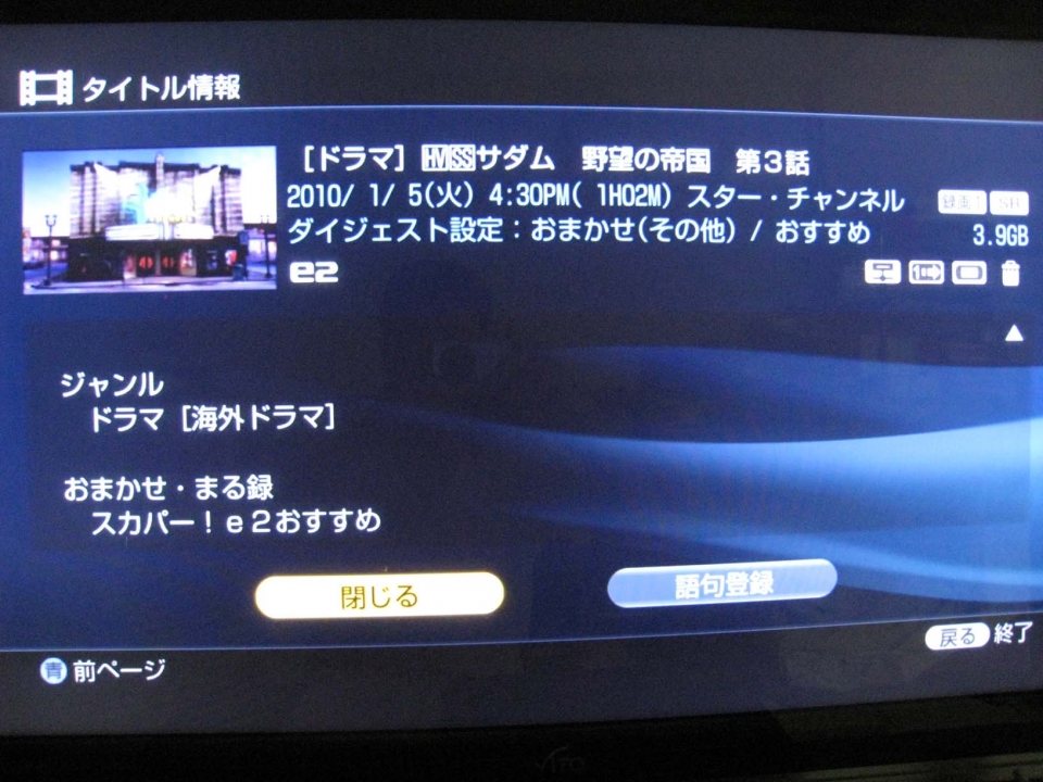

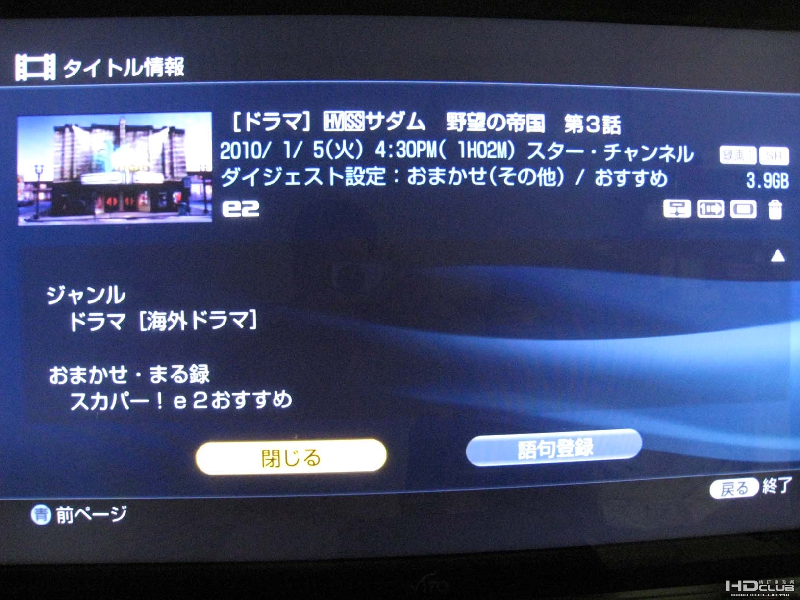

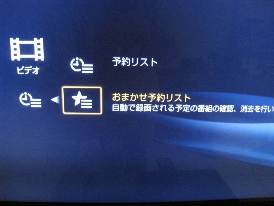

後來在 "預約列表" 確認項目中, 發現了一個有趣的項目, 如下:
對!  就是它! 就是它!  "自動" 錄影啊~~~
點進去看, 果然出現了一項我沒有預約的節目.
為了避免硬碟容量就這樣無聲無息被它吃掉, 所以當機立斷, 刪了它!!
結果.....
我無言了....
對, 它自動跳出了下一個 "偶素舒梅" 的節目...
誰叫我要用 SO-Net 的遠端預約錄影服務?
誰叫我選了 SONY 的錄影機?
認了吧...
Orz...
