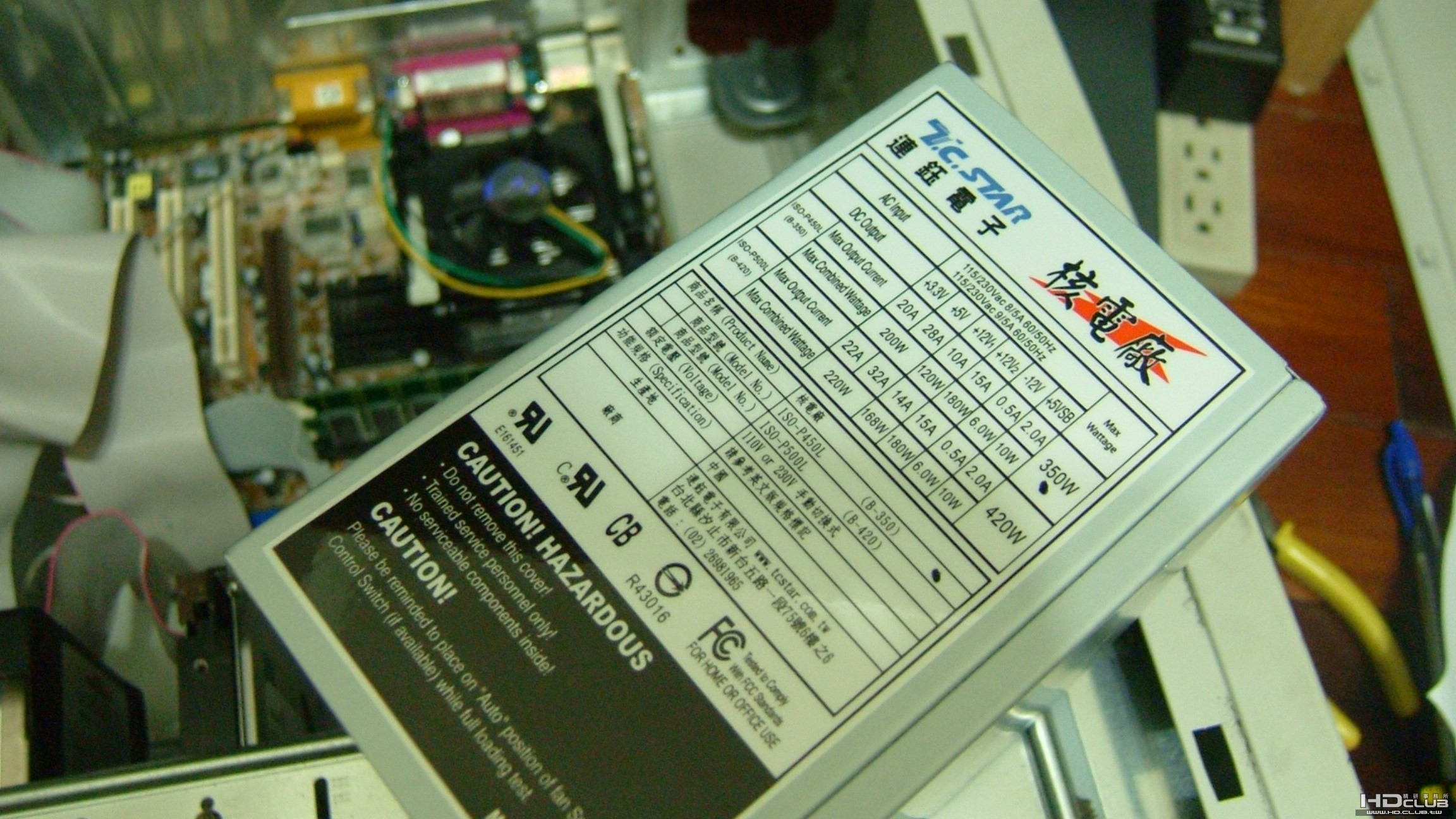

發表於 2008-1-25 01:42:25 | 顯示全部樓層
各位dvico tvix用家好
小弟個人有以下問題
目前使用4100sh
除了用它來看影片外.也用它來看照片(JPG)
但是常常會看一半就當住...非常3條線
我使用狀況如下:
1.用usb隨身碟或網路線餵給4100播放
2.4100系統用 1.2.23版本
另外附上播放照片的其中兩張
是不是jpg本身格式也有挑呢?
搞不懂為何會這樣
有用家會有這樣困擾嗎?
或是有請版大等高手試試看解惑
THANKS
