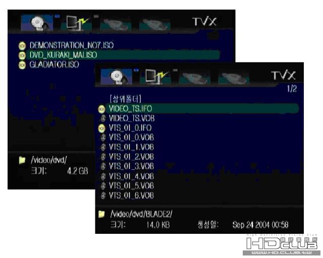

繁體中文說明書上有註明:
DVD 檔播放
要播放TVX的硬碟中儲存的DVD(Ripping DVD),在VIDEO_TS.IFO文件上按下OK鍵,
DVD導航會工作與DVD播放器同樣工作。畫質也與DVD同樣. 選擇非VIDEO_TS.IFO的類似VOB檔與播放一般MPG檔時同樣工作DVD導航不工作.
我想在播放DVD光碟片時.應該也是同樣操作.試試看吧!
