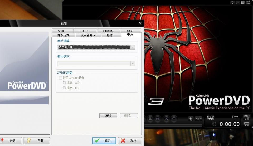

但是小弟在使用KMPlayer或是POWERDVD 7看影片時,始終只能輸出立體聲,檢查605的HDMI
輸入資訊也是只有立體聲。
小弟已經確認數位輸出開啟(605有接收到HDMI音訊,都是立體聲),所以問題應該是在播放設定。
可是KMPlayer、powerdvd及終極解碼我都進去設定頁面看過,不知如何設定?
還請各位不吝解答,辛苦了!謝謝!
發表於 2007-10-22 12:42:04 | 顯示全部樓層
POWER DVD的話這邊改成SPDIF應該就沒問題了
如果OK的話KMP&所調用的音訊解碼器也是設成SPDIF
如果問題不是這邊的話那就是主機板HDMI音效程式上的設定有問題
