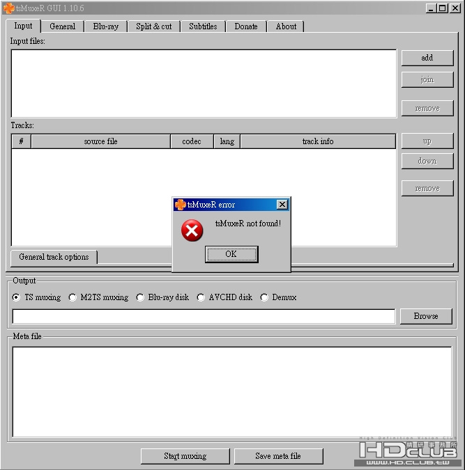

各位大大好,
當我用tsMuxeR載入魔鬼終結者4時,出現了錯誤訊息,如下圖:
</i
不知道各位大大是否遇過呢?
該如何解決呢?
[ 本帖最後由 rongbin 於 2010-2-8 15:28 編輯 ]

原帖由 rongbin 於 2010-2-8 15:25 發表 各位大大好,當我用tsMuxeR載入魔鬼終結者4時,出現了錯誤訊息,如下圖:
就按OK啊!結果好像沒問題。另外用BD info抓的有問題,會抓到解說版。
發表於 2010-2-9 09:01:51 | 顯示全部樓層
是啊!我看不懂英文,所以不知道它要〝警告〞我什麼?正所謂...不知者無罪,按下〝OK〞就好了,管它的咧!

各位前輩,小弟這兩天在家學灌香腸,
按著阿興大及qolden09大的圖片教學,
在BD INFO方面都沒問題,但當使用TS MUXER時,
在點擊"add">選擇硬碟裡BDMV>PLAYLIST>00001mpls按開啟
都會顯示"tsMuxeR not found!"~~
試了好幾部片都是到這裡就卡關了..
請各位前輩告訴我,是哪個步驟出錯了~感激不盡

原帖由 fk546682 於 2010-2-19 21:58 發表
各位前輩,小弟這兩天在家學灌香腸,
試了好幾 ...

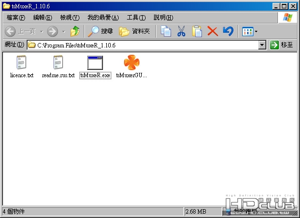

天啊... 竟然沒人幫你解答這個問題...
您的問題很簡單, tsMuxerGUI.exe 找不到 tsMuxeR.exe 來執行, 當然它就告訴你 "tsMuxeR 沒找到" 啊~~~
請檢查您所下載的 tsMuxeR, 正確解壓縮出來會有四個檔案
我們都是執行 tsMuxerGUI.exe 來 "灌香腸" , 但是這個只是 tsMuxeR 的 GUI (Graphic User Interface, 圖形使用者介面)
程式真正是靠 tsMuxeR.exe 來動作, 請把這個兩個檔案放在同一個資料夾來執行.
如果您的 Windows 作業系統是 Windows XP SP1 以前, 而且是英文語系以及從未 Windows Update, 請您將 tsMuxeR 程式目錄放置在磁碟機 根目錄 (C:\) 之下
應該就可以順利執行.

發表於 2010-2-21 21:40:30 | 顯示全部樓層
回復 73# 的帖子
太感動了!終於有正解了!!....原來是少執行了 tsMuxeR 這個檔..
也不是沒有人回答我啦~可能是小弟我表達的不清楚..所以就..
太感謝您了!!    (趕快來灌香腸了!!)
