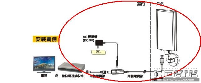

發表於 2010-1-11 11:43:53 | 顯示全部樓層
大通DA-5000 戶外型數位天線
不錯用
但要加電源

發表於 2010-1-11 20:12:42 | 顯示全部樓層
我住深坑
這支天線放家裡
隨便放,全部數位台都收到
沒靠近窗戶喔
連後面有座山擋住,也可收到全部電台
連HiHD都可收到還可錄影咧

發表於 2010-1-12 02:46:53 | 顯示全部樓層
回復 6# 的帖子
這天線我也有一支
用起來效果和自製的菱型天線差不多
菱型天線還不用插電勒

發表於 2010-1-12 02:58:14 | 顯示全部樓層
我也是用大通DA-5000 ,但在旁邊講手機就完了,
全是馬賽克,所以大大可能以後手機不能在窗邊使用,
菱形天線,聽說效果不錯。
