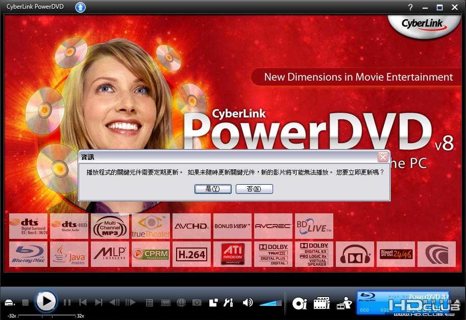

現附上截圖一張~
情況就是這樣,POWERDVD 7 & 8也是這樣~
現在想了一下,可能是安裝了POWERDVD 9導致的
遠久以前,我記得我的PD7也是能播放BD,後來裝了PD9就播不了,但PD8就還行
今次又是裝了PD9,但連PD8也不能播放了
PS. 我的是BDAV~

終於發現原來一直用不到UPDATE版/POWERDVD 9的原因是卡巴斯基的主動防御封鎖了...
舊版本都沒有這個問題...
