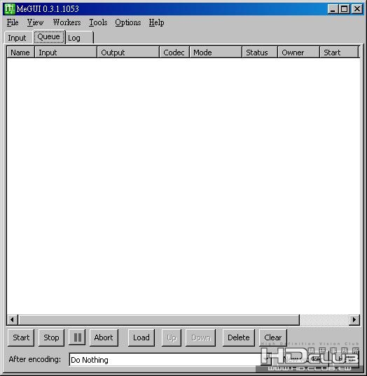

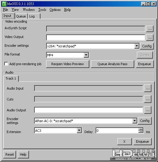

執行 MEGUI 之後, 程式會自動下載更新.
更新完成後, 就可以壓縮轉換各種格式.
Audio input 選擇 *.aac, 之後按下 Enqueue
之後按下 Start 來 Encode 即可.
使用 MEGUI 來轉換的好處是可以做彈性比較大的設定, 可以設定 AC3 的 bitrate, 而且不論 AAC 2.0 還是 5.1 也都可以直接轉.
