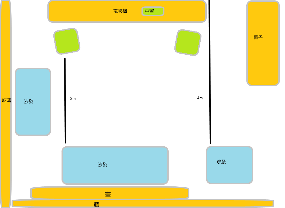

1.喇叭擺位
擴大機:Onkyo TX-SR501
前喇叭:Diamond 8.4
中置:Diamon 8 Center
後環繞:Diamon 8.x
綠色是喇叭,後環繞沒畫
方向大概是這樣
該把主喇叭往後退嗎?
還有就是,後環繞在天花板上,而且比沙發前面,不知會不會影響?

喇叭儘量能不靠牆就不要靠牆...雖然是櫃子...能再往前點是最好...不過有時候為了好看也只好妥協...

喇叭大概會擺到玻璃跟電視櫃之間吧....

大大的中置能移到中間嗎?
