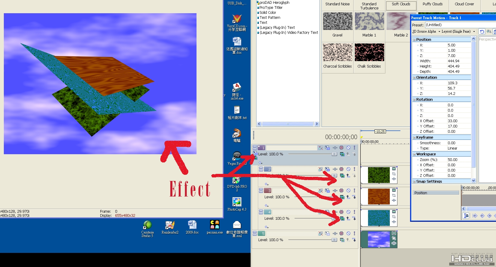

3D示意.rar
1.95 KB, 下載次數: 33
這是示範檔
namo + 10 + 10 GOOD JOB
 樓主| 發表於 2010-1-20 16:42:16 | 顯示全部樓層
原帖由 dyeverywhere 於 2010-1-20 09:39 發表
70985
感謝版主 , 已粗略掌握3D的效果
