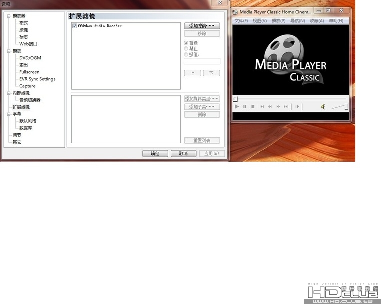

剛剛將Onkyo的inf檔掛入,還是無法點燈 (作業系統是Vista)
發表於 2010-3-2 22:18:13 | 顯示全部樓層
原帖由 newpsys 於 2010-3-2 22:06 發表
不好意思,問題不完整
我下載ffdshow+mpc-hc最新版.
測試魔鬼終結者4 ts sample檔(有DTS-HD音軌)
DTS音效可以正確輸出,
但DTS-HD無法點燈.
ffdshow輸出已將DTS-HD/True-HD打勾.
剛剛將Onkyo的inf檔掛入,還是無法點 ...
MPC-HC有手動加入ffdshow,並設定他優先解碼嗎?
file:///C:/Users/Jotaro/AppData/Local/Temp/moz-screenshot.png MPC.jpg

原帖由 jotaro 於 2010-3-2 22:18 發表
file:///C:/Users/Jotaro/AppData/Local/Temp/moz-screenshot.png81879
安裝最新版的ffdshow與MPC-HC,
MPC-HC自動將ffdshow設為優先解碼
發表於 2010-3-2 23:49:09 | 顯示全部樓層
原帖由 newpsys 於 2010-3-2 23:01 發表
喔 你是安裝哪一版的MPC-HC跟ffdshow?
怎麼會這麼貼心
