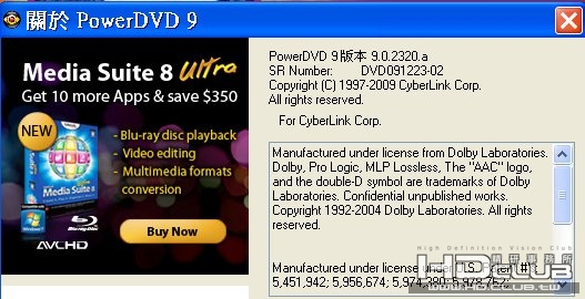

如果用現在PD官網較新的2320(TaRe45)(a)_DVD091223-02版本是會這樣,
較舊的2320_R1(TaRe45)_DVD091117-01版本則沒有問題。

 樓主| 發表於 2010-1-31 14:57:20 | 顯示全部樓層
試了MKV大約20、30片,2320_R1(TaRe45)_DVD091117-01版本都沒問題,
更新了2320(TaRe45)(a)_DVD091223-02版本變成會有些片不能播,
再換回2320_R1(TaRe45)又可以播了,剛剛又試了10幾片也沒問體。
請問你是什麼作業系統?

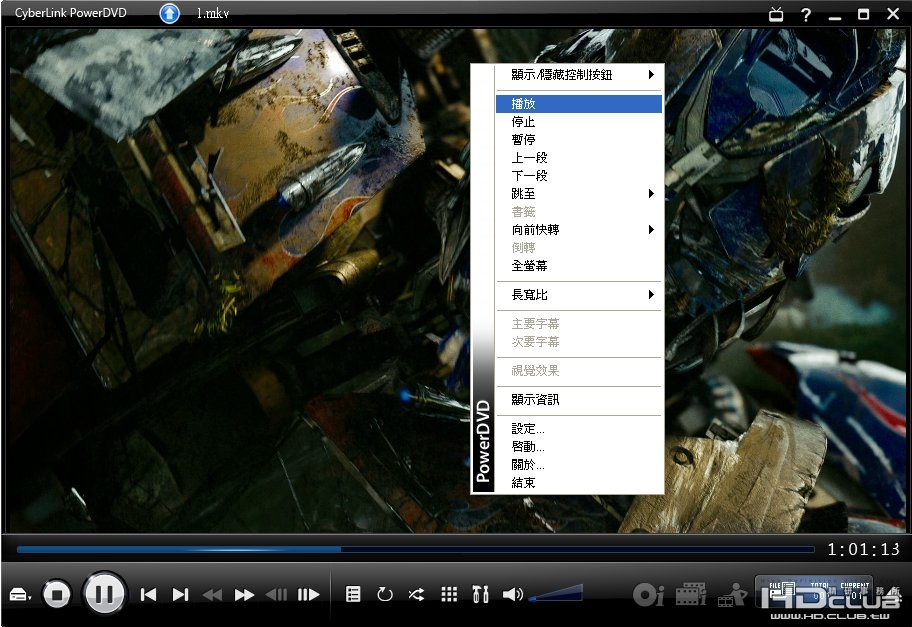

我的版本跟大家的不一樣嗎?為何我就是沒辦法播啊?
我的版本
我的版本
無法選擇字幕
無法選擇字幕

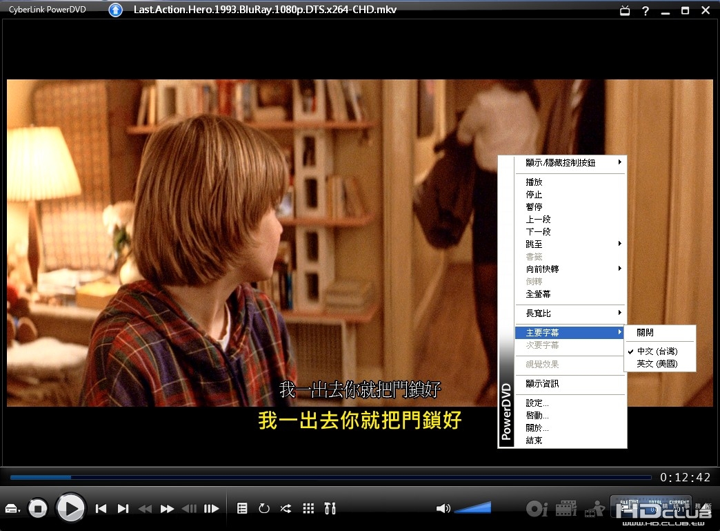

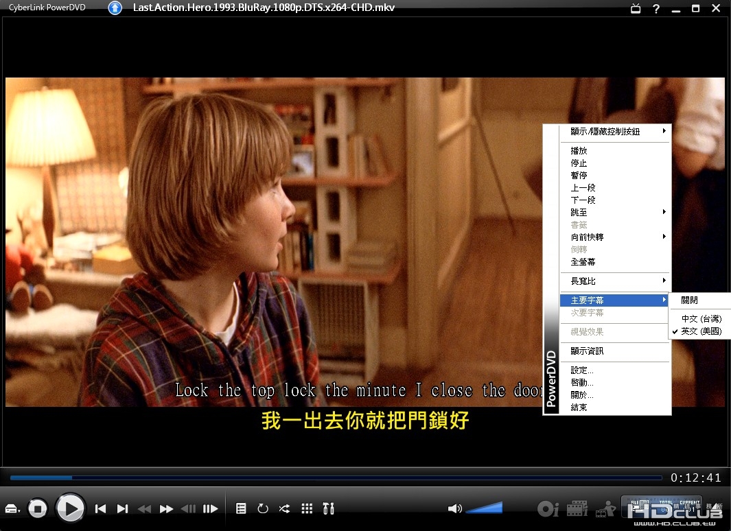

綜合一些疑問,希望不要重複問已經回覆過的問題了。
我的系統XP用2320_R1(TaRe45)_DVD091117-01版本都沒問題,
更新了2320(TaRe45)(a)_DVD091223-02版本會有些片不能播,
如果不能選擇字幕時,在設定裡的硬體加速,啟用硬體加速不要打勾試試看!
跟用KMP一樣,字幕與影片都要放在同一檔案夾,
MKV播放時按右鍵→字幕→選你想要的字幕即可,用圖解重貼一次,
但是無法選擇字型、大小、顏色及位置,就是只顯現上面白色的細明體字幕,
如果系統有裝VobSub_2.23軟體,會顯現VobSub_2.23所設定的字,
和系統預設的2種字型,等於可顯現雙字幕,

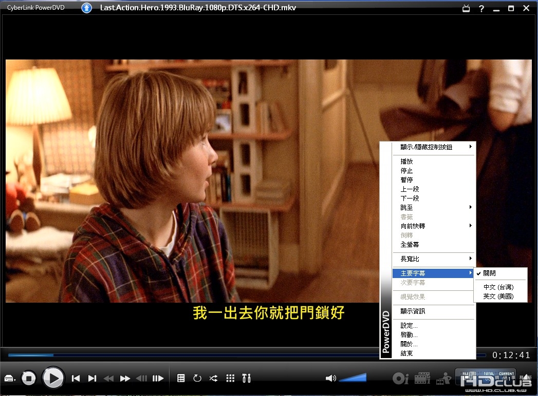

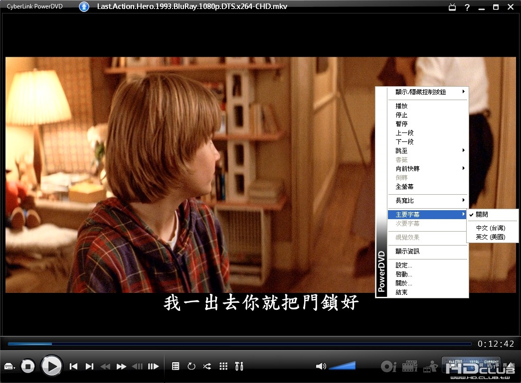

播放時按右鍵→字幕→關閉,
就只會顯現VobSub_2.23所設定的字,
字幕可以在VobSub調整字型、顏色、大小、位置。
