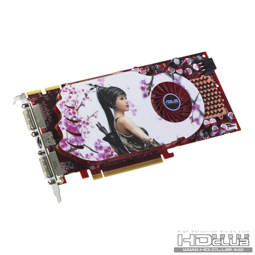

有發現到您的 EAH4850 顯卡, 上面兩個 DVI-I 接頭顏色不一樣呢?
有沒有發現您的 HDMI 轉接頭顏色正好跟其中一個顏色相同呢?
另外就是您有沒有到 Realtek 網站下載 ATI H ...
小弟的顯示卡上面的DVI接頭兩個都是白色的....兩個接頭我都有試過..
我也有下載Realtek的ATi HDMI Audio output程式....
在音效裝置裡面無法選...顯示"未插入"...
這是從華碩官方網頁連結的....
http://tw.asus.com/product.aspx?P_ID=3BzSFWNkHEd79aYe&templete=2
小弟用的顯卡在裡面的第3、4小圖...(風扇有漂亮的妹妹圖案的)......
另外....華碩送的HDMI轉接頭是自己的轉接頭..不是ATi專用的.....
我也有打給華碩客服...還搞了2個小時都沒辦法.....><......
今天有打電話給華碩客服.....客服是說附送的黃色轉接頭..理論上也會有影音同步輸出......
小弟就是沒辦法把聲音輸出到電視上.....
真的快被搞瘋了QQ...

發表於 2010-2-2 11:52:41 | 顯示全部樓層
有注意到網站另外一款上面的DVI-I, 其中一個是黃色的嗎? 請把 "原廠" 轉接頭接上那個 "可能是" 黃色的位置.
將 HDMI 線接妥之後再開機, 將電視切換至 HDMI 的輸入
進入 Windows 之後, 請叫出 "電視機" 的選單, 看一下目前電視機收到的訊號是 HDMI 還是 DVI
之後叫出電腦的 ATi CCC 控制台, 看一下程式偵測到的 [顯示器] 是 (DVI) 顯示器 還是 (HDMI) 數位平面電視
當 ATi CCC 偵測為 HDMI 傳輸時, ATi HDMI Audio 才可以使用, 否則 Windows 的控制台裡的 [聲音與音訊裝置] 將無法切換過去.
必需要提到一點的是, 一定要使用 ATI 原廠 HDMI 轉接器, ATI 的 DVI 轉 HDMI 並不是公規, 市售或是其他的轉接頭以及早期 Radeon HD X1000&X2000 系列的 HDMI 轉接頭, 皆不一樣也不能互換使用.
請確定您使用的轉接頭正確無誤, 不正確的轉接頭, 調到死都不會有聲音輸出的喔!
您可以上網拍輸入 "ATI HDMI 轉接" 關鍵字, 就可以找到這個轉接頭外觀上有何差異.
[ 本帖最後由 KOBSS 於 2010-2-2 12:03 編輯 ]
