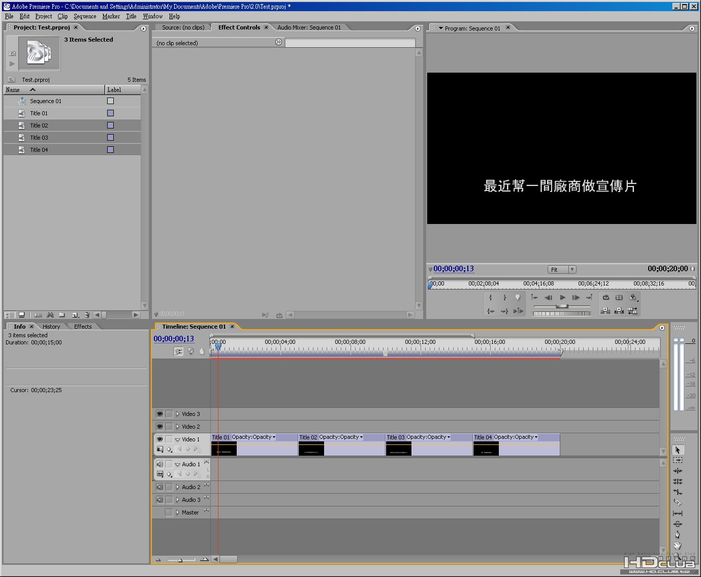

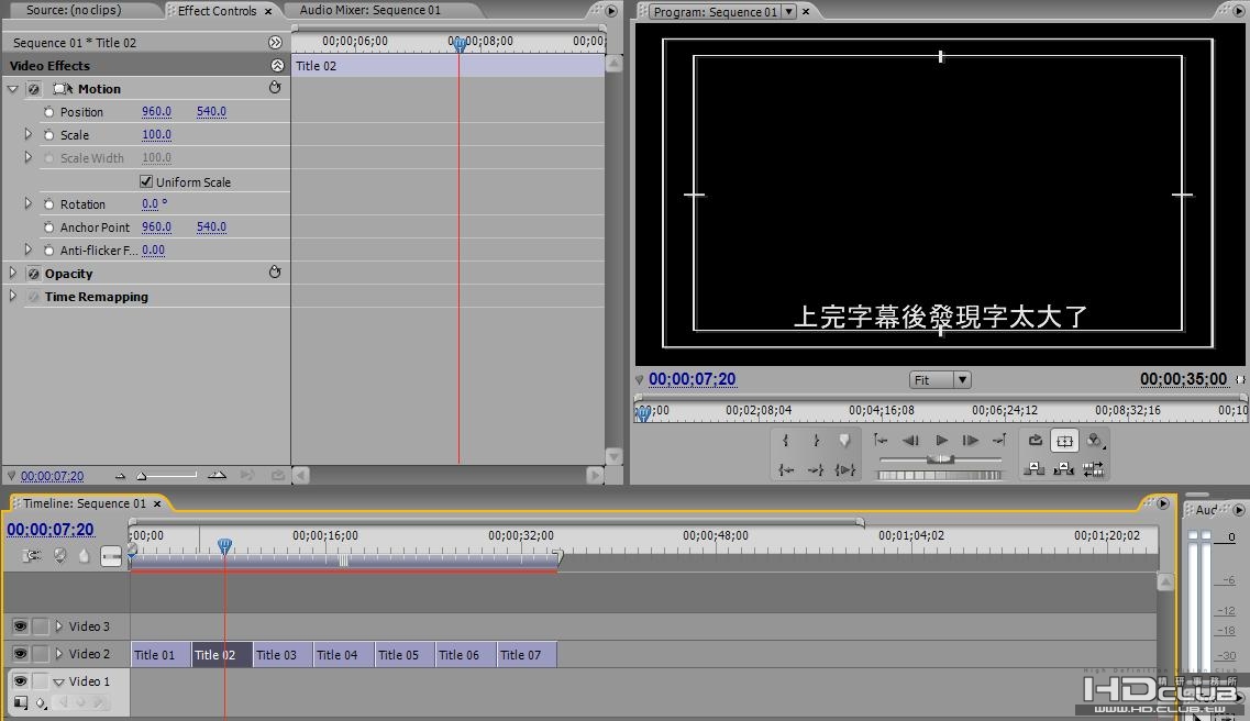

發表於 2010-2-7 23:56:45 | 顯示全部樓層
先把其他所有 Video track 隱藏, 只留字幕軌
然後另存一個 project
Close project, 重新開啟一次原來的 project
import 剛剛另存的新 project
新增一個 Video Track, 把 import 的 project 拉進去
就可以直接一次調整 字幕軌 的 Scale 了.

發表於 2010-2-8 03:17:17 | 顯示全部樓層
如圖所示~ (看不懂我再打字).....忙ing

原帖由 gn32979 於 2010-2-8 02:46 發表
請問是另存新檔的意思嗎? 我存起來後副檔名是→ .proproj
我將另存(只留字幕軌)的 proproj 匯入後,會形成一個proproj檔名的資料夾,裡面都是素材,無法拖曳到影像軌。
可能是我個部份搞錯了,麻煩指點了,感謝您。 ...

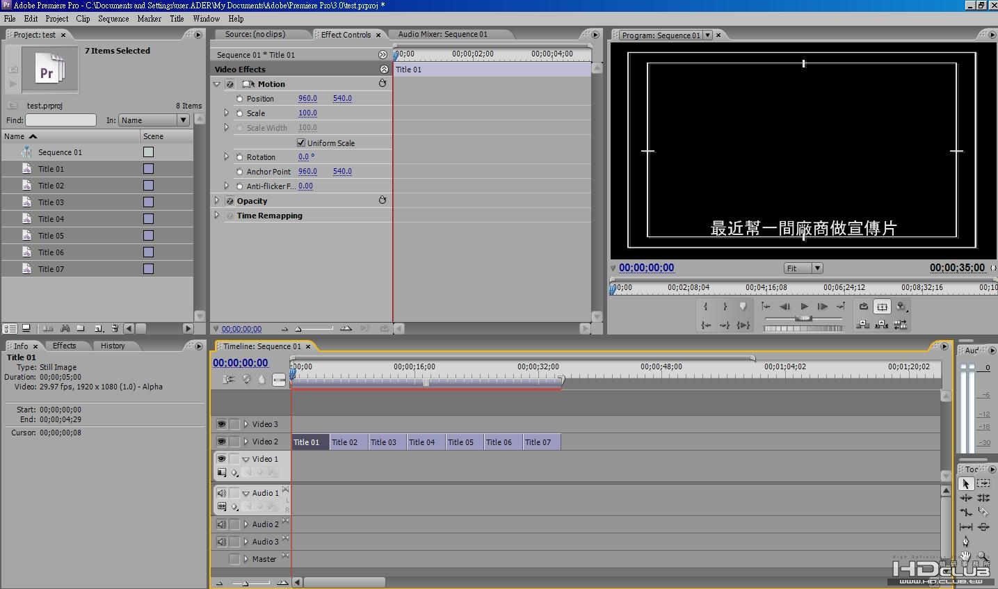

請直接拉你 import 的東西, 誰叫你點進去看了?
為了證實這個功能 霹靂馬CS3 也有, 我用比您在使用的更舊版本的 霹靂馬 示範.
原本的 Project

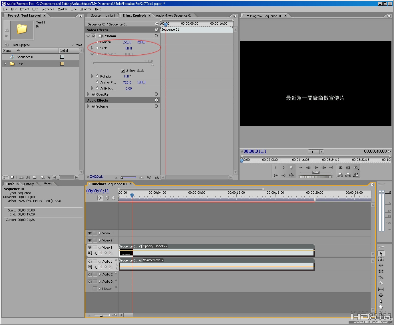

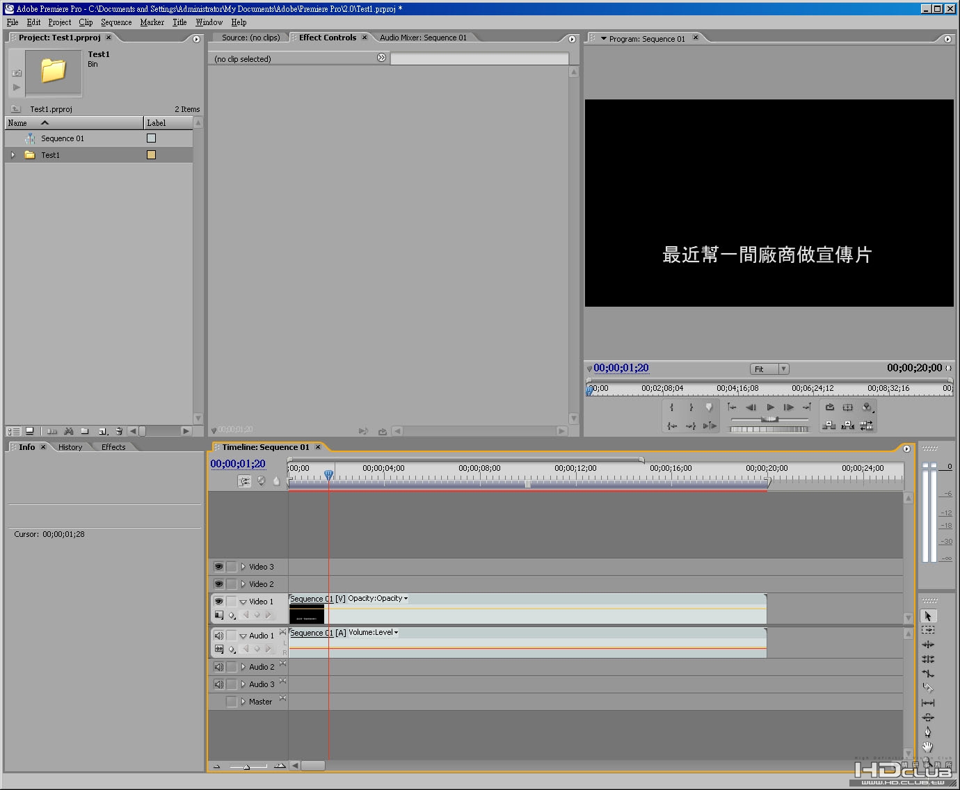

另存一個新檔之後再 import 它.

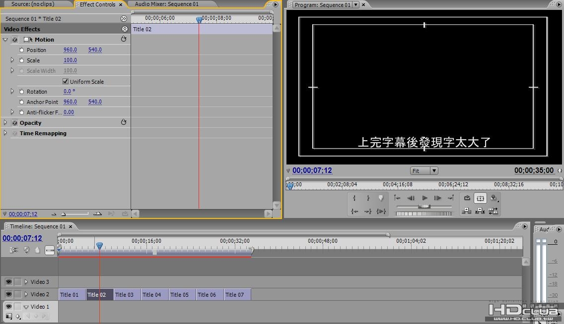

直接拉到編輯軌, 就會變成單一素材
就可以直接對這個素材改下達各種參數, 套用到整個片段, 不需一個一個單獨處理
這是霹靂馬基本功喔... 請自行多加練習...

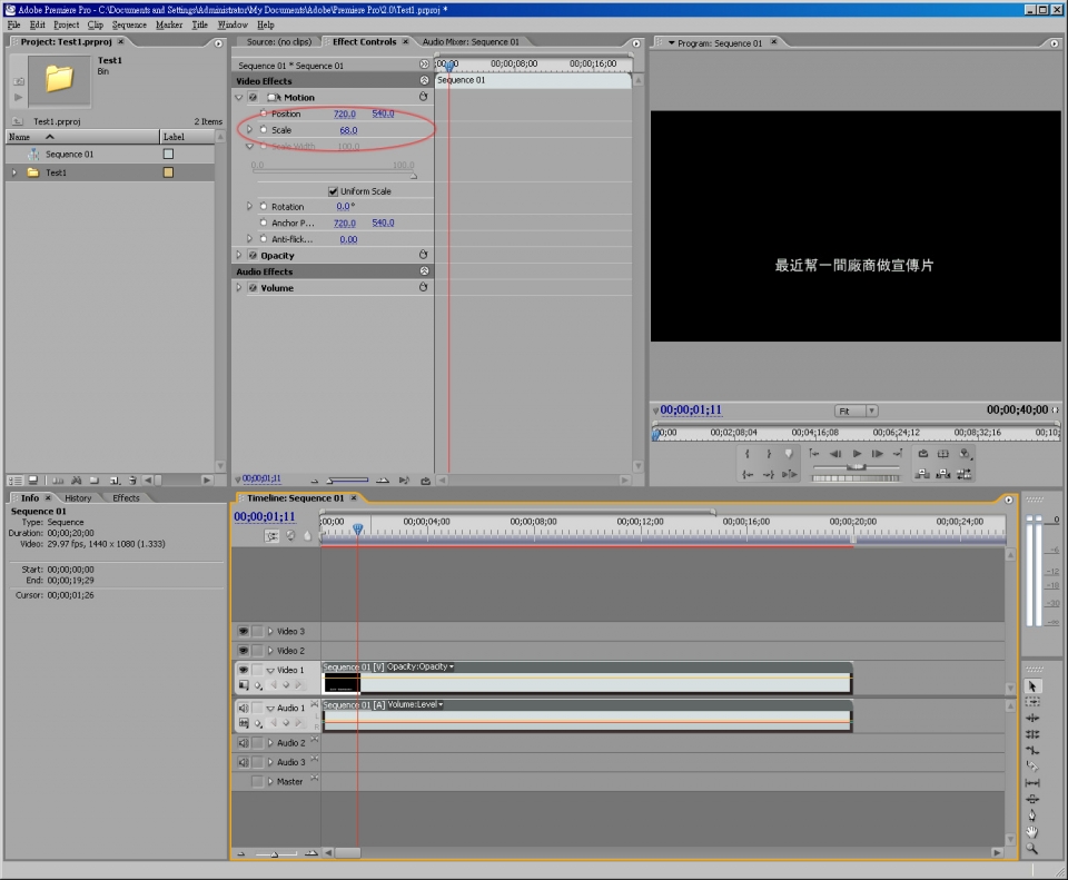

 樓主| 發表於 2010-2-8 13:27:18 | 顯示全部樓層
已解決問題,感謝各位的熱心幫忙

昨晚匯入Project後,我是直接拉資料夾沒錯,並沒有點進去看才拉,但是還是不行。
今天早上我又再試了一次,發現原來只要拖曳序列(sequence)就可以了,如圖↓
後來我發現拖曳資料夾後會將裡頭全部的檔案都拖進去,昨晚可能是因為我的檔案太多了,
才會拉不進去,結果我將序列(sequence)拉進去就解決了,非常感謝您的圖文教學,幫我省了許多工夫

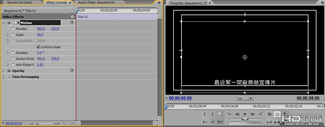

發表於 2010-2-20 20:22:05 | 顯示全部樓層
缩小一个字幕后右键复制,再全部选取未缩小的字幕右键--粘贴属性。
