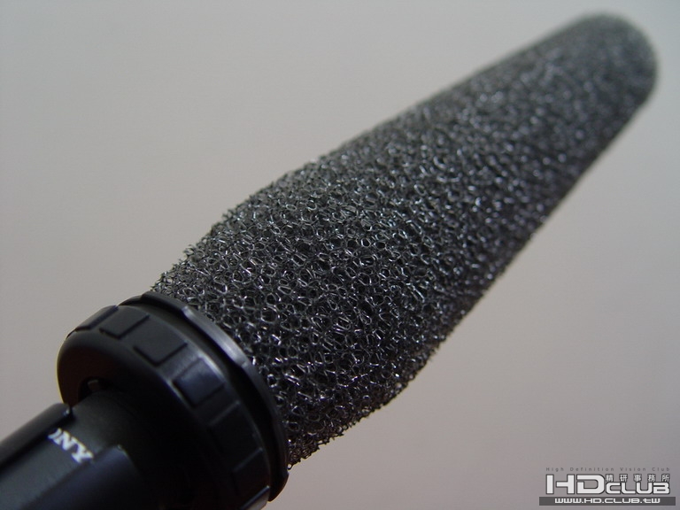

<P>
音色需要多方考量. <BR>戶外用指向麥克風通常需要加防風兔毛.<BR>這會減少高頻部分. <BR>所以NEUMANN KMR81i/82i "裸機"追求真實.音色會在加防風罩時變悶. <BR>反而Sennheiser MKH60/70 直接收音太亮(高頻太多)在加防風罩時聲音轉好. <BR>
</P>
<P>&nbsp;</P>
<P>難怪678的套子 洞粉大....</P>
<P> DSC08847_調整大小.JPG </P>
