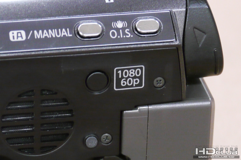

看了一下說明書,
驚喜的是,24p 居然可以用到 28mbps 的螞率,不知道畫質會不會更上一層樓。
功能上面,松下就是貼心,ois 有硬體按鍵(這個對畫面稍微要求一點的,太方便了),曝光也可以全手動,
斑馬紋曝光檢測等專業功能也沒少,還有附贈了手動對焦環,雖然是電子式的,觀景窗等。
60p 雖然對小弟沒什麼用,但怎麼說也是個很炫的格式,當然實質表現也是可圈可點,拿來作慢動作,相信也是很好的運用,
