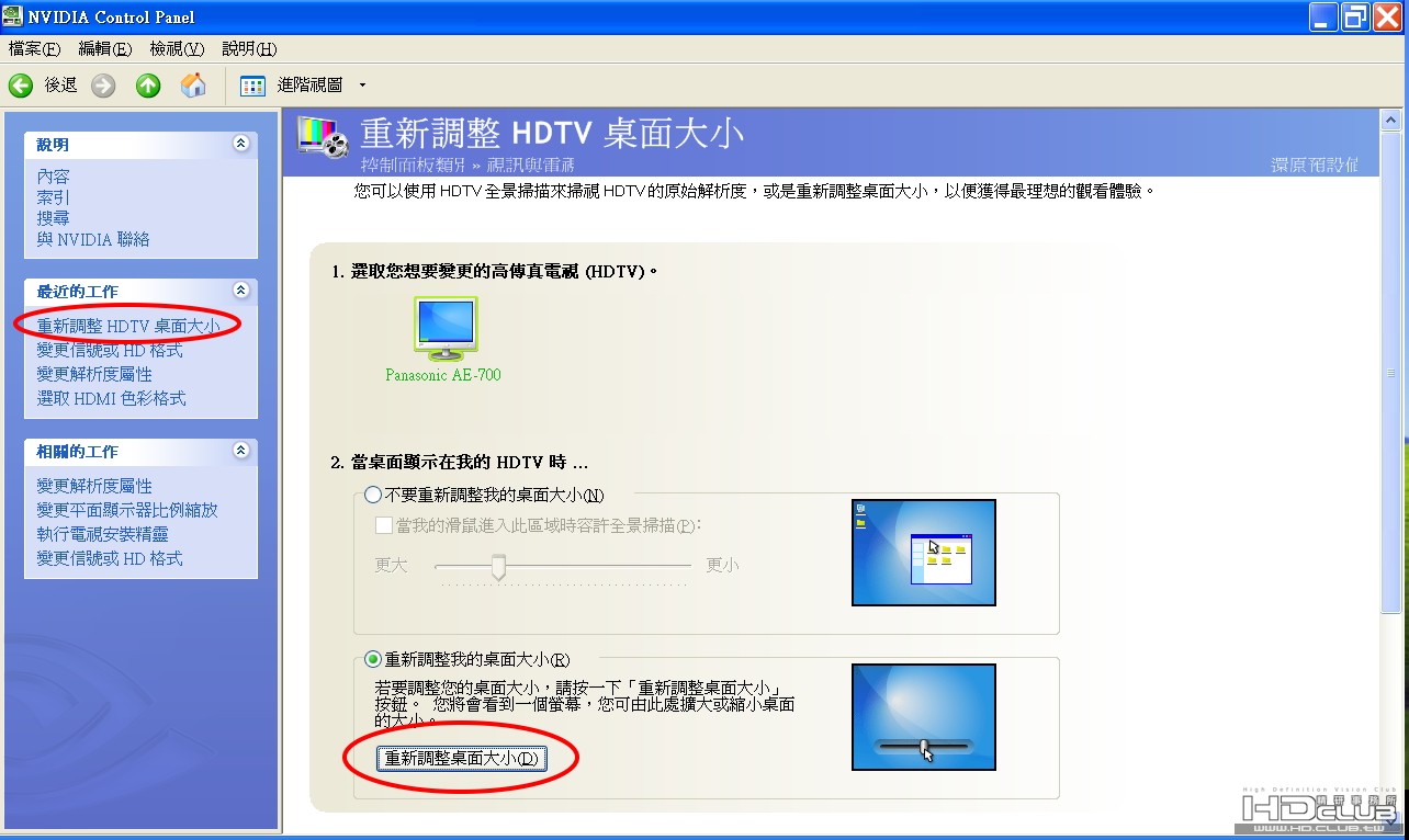

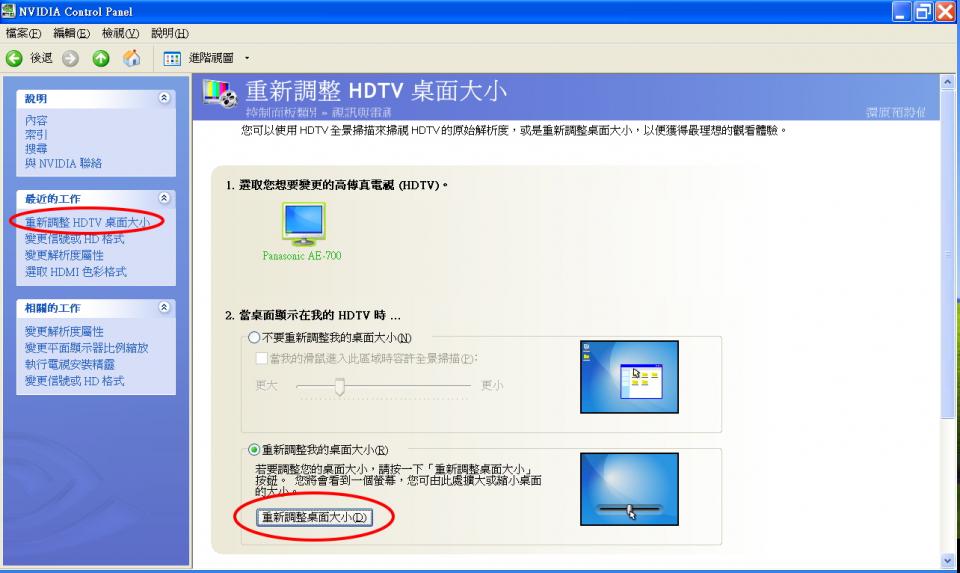

 樓主| 發表於 2007-11-8 03:40:44 | 顯示全部樓層

發表於 2007-11-8 20:49:16 | 顯示全部樓層
pp.vincent, 是的, 我的問題是這樣。
NB 的獨顯是 8600M GT,
今晚找到解決方法了, 把桌面大小調整到最大, 即可不留黑邊 1:1 Mapping, 讚!
看起來, 像是顯卡作 UnderScan, 然後讓顯示器作 OverScan, 然後顯卡可以調 OverScan 的範圍, 我瞎猜的,
不曉得像 SONY 1080p 液晶電視或 ATI 2600 有沒有類似功能。
[ 本帖最後由 jason 於 2007-11-8 20:55 編輯 ]
 樓主| 發表於 2007-11-9 02:10:27 | 顯示全部樓層
原帖由 jason 於 2007-11-8 20:49 發表
NB 的獨顯是 8600M GT,
看起來, 像是顯卡作 UnderScan, 然後讓顯示器作 OverScan, 然後顯卡可以調 ...
那這樣我可能也要考慮買個DVI轉HDMI的轉接頭了..
只是變成音效變得很麻煩...
還有我接HDMI的時候並找不到你貼圖的那張設定畫面說...
我再另外試試好了,感謝!
