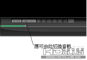

發表於 2007-11-10 14:20:05 | 顯示全部樓層
不能由左下角切換音軌嗎?

發表於 2007-12-9 02:33:07 | 顯示全部樓層
爬好幾小時的文了.....但我的超人還是在說國語 ...這片超人的音軌為DD5.1的中文跟DDPlus5.1的英文,我有下載sonic hd decoder,也新增到外部音訊解碼器裡了,就算熊貓兄的所說的面版左下角的icon來選擇也只有雙聲道,左聲道,右聲道這3個可以選擇而已 ......懇請各位有經驗的先進幫忙 感恩~
發表於 2007-12-9 08:07:29 | 顯示全部樓層
在影片播放時按滑鼠右鍵從選單中選擇,如附圖,即可切換音軌。
如用是用不同的分離器的話能認識的音軌也不同,所以想切換成那一個就自已多試一下了。
