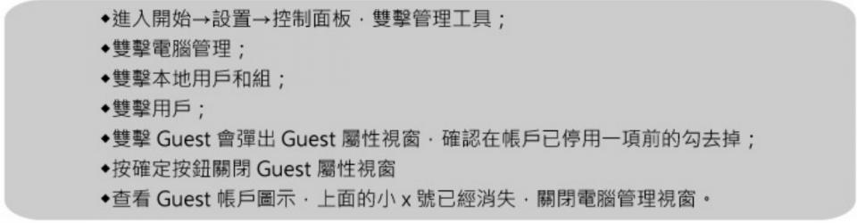

可以先把防火牆關掉試試看..如果區網上有其他電腦 可以用其他電腦看能不能正常進入 <br><br>或是可以先手動設ip看看<br><br>ip設定跟開分享的電腦同網段(前三個網段相同 ex: 電腦是192.168.0.3 就設定在192.168.0.x x隨便 只要在1~254之間 且區網上沒重複)<br>mask跟gateway設跟電腦相同 <br>要查看電腦ip等設定 可以執行 開始 -- 執行 -- 輸入cmd 確定 --輸入ipconfig 就可以看到<br><br>另外在X1的說明書中有找到如下 如果上面方法還是不行的 也可以設定看看..<br> share.PNG <br><br>不過這個設定如果是XP Home應該無權限設定 要在使用者帳戶中 啟用guest<br><br>因為我沒有X1..所以只能按照一般電腦分享的問題來判斷.. 大家試試看吧 <br>

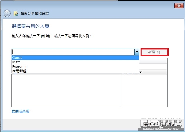

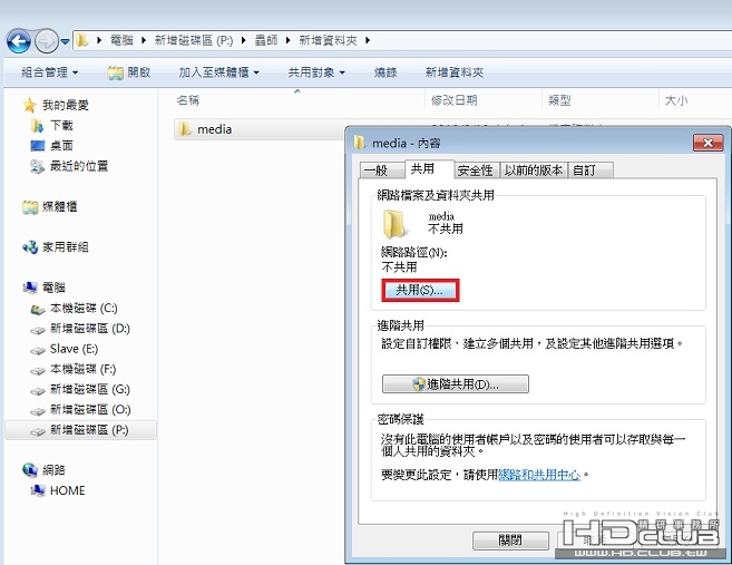

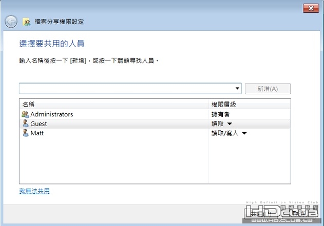

<span class="Apple-style-span" style="line-height: normal; border-collapse: collapse; ">感謝z30897的提示,我終於試出來了</span><div><span class="Apple-style-span" style="border-collapse: collapse; ">原因不在VDSL,也不是在精研機,而是在麻煩的win7</span></div><div><span class="Apple-style-span" style="border-collapse: collapse;">說明一下設定過程,給使用win7的朋友參考一下:</span></div><div><span class="Apple-style-span" style="border-collapse: collapse;">電腦和X1都直接接上中華電信光纖的小烏龜(VDSL),有路由器功能,有DHCP(要手動開啟)</span></div><div><span class="Apple-style-span" style="border-collapse: collapse;"><br></span></div><div><span class="Apple-style-span" style="border-collapse: collapse;">VDSL:</span></div><div><span class="Apple-style-span" style="border-collapse: collapse;">開啟DHCP<br>IP區段:192.168.1.100~192.168.1.110<br>Mask:255.255.255.0</span></div><div><span class="Apple-style-span" style="border-collapse: collapse;">Gateway:192.168.1.1<br><br></span></div><div><span class="Apple-style-span" style="border-collapse: collapse; ">PC端:</span></div><div><span class="Apple-style-span" style="border-collapse: collapse;">1)控制台→網路和共用中心→變更介面卡設定→區域連線→內容</span></div><div><span class="Apple-style-span" style="border-collapse: collapse;">選網際網路通訊協定第四版(TCP/IPv4)→點內容</span></div><div><span class="Apple-style-span" style="border-collapse: collapse;">設定IP:192.168.1.100 &nbsp;<br>Mask:255.255.255.0<br>Gateway:192.168.1.1<br>DNS:192.168.1.1</span></div><div><span class="Apple-style-span" style="border-collapse: collapse;">建議指定IP,不然跳掉的話X1設定要重設</span></div><div><span class="Apple-style-span" style="border-collapse: collapse;"><br>1)隨意選一個要分享的資料夾(以media為例),點選右鍵按內容→共用<br>這邊一定要選擇在硬碟中的某個資料夾,選上面的"共用",不要選進階共用<br>PS:不能直接將整顆硬碟設定共用,會只有進階共用可以選,而X1會讀不到(似乎也是權限問題)</span></div><div><span class="Apple-style-span" style="border-collapse: collapse;"> 1.jpg <br></span></div><div><span class="Apple-style-span" style="border-collapse: collapse;">2)點一下下三角型,選Guest,點選右邊新增</span></div><div><span class="Apple-style-span" style="border-collapse: collapse;"> 2.jpg <br></span></div><div><span class="Apple-style-span" style="border-collapse: collapse; ">3)確定Guest有出現在list中,再點選共用→完成即可</span></div><div><span class="Apple-style-span" style="border-collapse: collapse; "> 3.jpg <br></span></div><div><span class="Apple-style-span" style="border-collapse: collapse;"><br></span></div><div><span class="Apple-style-span" style="border-collapse: collapse; "><span class="Apple-style-span" style="border-collapse: separate; line-height: 20px; "><div style="word-wrap: break-word; line-height: normal; "><span class="Apple-style-span" style="word-wrap: break-word; line-height: normal; border-collapse: collapse; ">HDP-X1:&nbsp;<br style="word-wrap: break-word; line-height: normal; ">1)在設定→基本設定→網路路徑→選DHCP,看到右下角加載字樣出現即可,(或設定靜態IP192.168.1.101~110,與PC設備不同即可)</span></div><div style="word-wrap: break-word; line-height: normal; "><span class="Apple-style-span" style="word-wrap: break-word; line-height: normal; border-collapse: collapse; ">2)Samba設定//192.168.1.100/media &nbsp;←分享資料夾稱 (IP為PC設備區域連線IP)</span></div><div><span class="Apple-style-span" style="word-wrap: break-word; line-height: normal; border-collapse: collapse; ">3)電影→網路→Samba→Samba</span></div><div><span class="Apple-style-span" style="border-collapse: collapse;">PS:PC端已設定分享的資料夾在網路上直接是資料夾名稱,沒有根目錄,<br>不管你的分享資料夾放在多少層以下,目前的韌體來說,samba設定都是" //PC端IP/分享資料夾名稱"</span></div><div><span class="Apple-style-span" style="border-collapse: collapse;"><br></span></div><div><span class="Apple-style-span" style="word-wrap: break-word; line-height: normal; border-collapse: collapse; ">總之原因在win7的權限問題,在使用者帳戶中可以看到Guest已經啟用</span></div><div><span class="Apple-style-span" style="word-wrap: break-word; line-height: normal; border-collapse: collapse; ">但是每個設定共用的資料夾還要再設定一次Guest可以存取(win7預設應該是管理員和登入使用者而已)</span></div><div><span class="Apple-style-span" style="word-wrap: break-word; line-height: normal; border-collapse: collapse; ">另外若選擇進階共用,也必須手動增加權限,這邊我試過加入Guest和Guests,X1都讀不到</span></div><div><span class="Apple-style-span" style="word-wrap: break-word; line-height: normal; border-collapse: collapse; ">而在win7下面,整顆硬碟設定共用只能選進階共用,so~還是要在硬碟中給他一個資料夾來設共用</span></div><div><span class="Apple-style-span" style="word-wrap: break-word; line-height: normal; border-collapse: collapse; "><br></span></div><div><span class="Apple-style-span" style="border-collapse: collapse;">試過播放BDMV的話,有些片會有點鈍鈍的,time seek可以用,但反應慢</span></div><div><span class="Apple-style-span" style="border-collapse: collapse;">播放1080以下的則很順暢</span></div></span></span></div>
[ 本帖最後由 mattmatt 於 2010-2-19 12:04 編輯 ]
