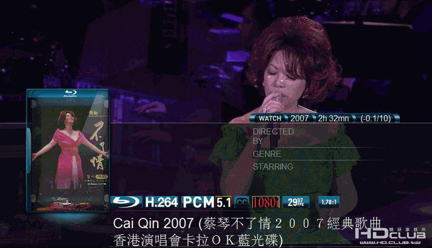

<P>現在另外一個問題是因為有一些片子, IMDB 沒有圖檔 (例如: 蔡琴的新不了情演唱會), 如果想要自己建該目錄片的圖檔, 該如何辦呢? 所以以後更新時, 有一些仍透過 IMDB 自動抓, 有一些則從現有目錄抓圖, 可行嗎?</P>

<br><br><br>圖檔要和資料夾名稱相同<br><br>例:<br>c:\蔡琴的新不了情演唱會\蔡琴的新不了情演唱會.jpg<br><br><br>

發表於 2010-3-28 17:30:59 | 顯示全部樓層
<P>
原帖由 <I>egw</I> 於 2010-3-8 12:38 發表 <A href="http://www.hd.club.tw/redirect.php?goto=findpost&amp;pid=446959&amp;ptid=37859" target=_blank><IMG border=0 alt="" src="http://www.hd.club.tw/images/common/back.gif"></A> 圖檔要和資料夾名稱相同例:c:\蔡琴的新不了情演唱會\蔡琴的新不了情演唱會.jpg
</P>
<P>&nbsp;</P>
<P>&nbsp;</P>
<P>&nbsp;</P>
<P>&nbsp;</P>
[ 本帖最後由 tertm141 於 2010-3-28 17:41 編輯 ]
