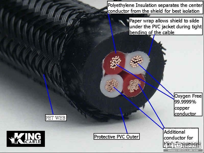

原本想說買kingcable的這型裸線來搭配工坊的非破緊式香蕉插(無螺絲香蕉插)但問題是四蕊的芯,該怎麼diy香蕉插勒?
還真是對這們功課相當陌生.
還是這四蕊的芯是做兩組的,意思是給進階的喇叭用的.
我們這種普通級的大概用不上.....
[ 本帖最後由 亞瑪遜戰士 於 2010-2-20 00:08 編輯 ]

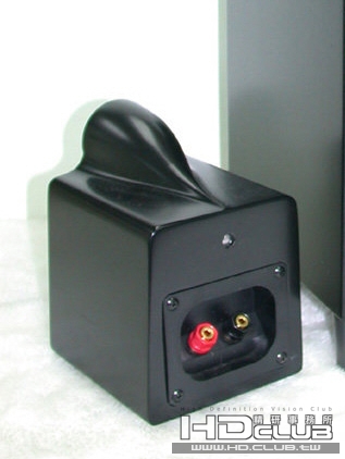

管迷工坊的 非迫緊式香蕉插 長度我是有點懷疑是否與我第一張圖喇叭
可以適用,不知道會不會太長.................
當然這個古河的也是很贊的說,BUT~~~純銀A ~~等我換AMP及喇叭組,在考慮 ^^ ...
香蕉插的長度不用擔心
一定會比原有的喇叭端子長
只要有插到底即可
大大所貼kingcable的喇叭線圖片是4蕊
但大大你的喇叭不是bi-wire的,所以你就2蕊紅的、2蕊白的各自繳繞在一起即可
