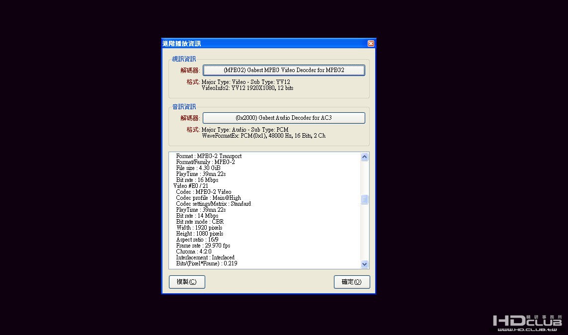

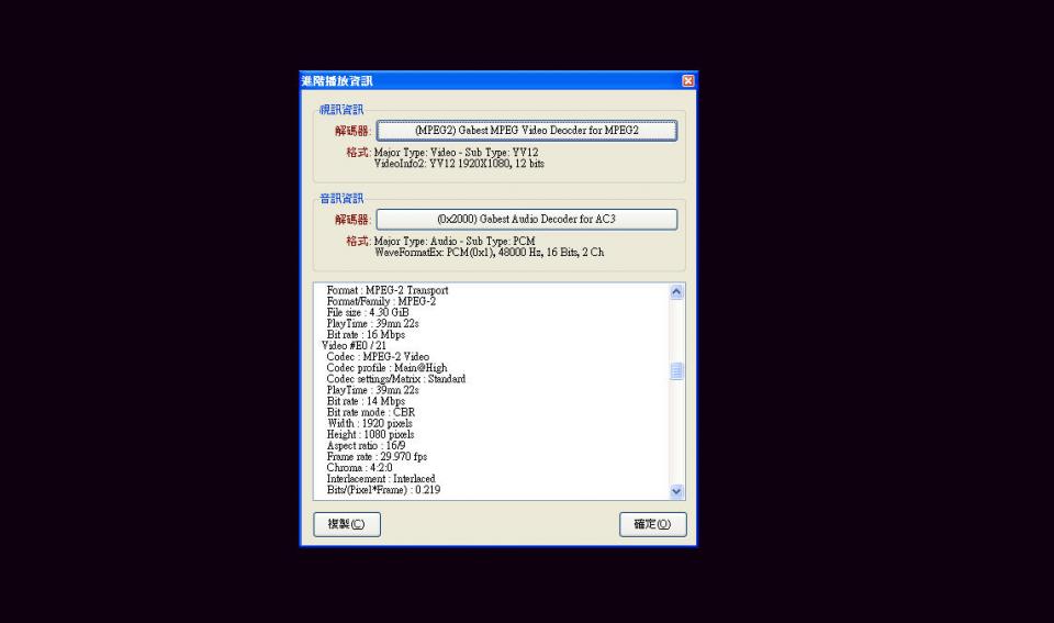

原帖由 cd-dvds.net 於 2007-11-11 21:31 發表
Program Stream的東西為什麼要用Transport Stream的軟體來裁切呢?
用HDTVtoMPEG2會不會比較好?
試了用HDTVtoMPEG2切"Cars"動畫的檔案,格式如下圖。
將其中一段切割成2個檔案,結果,詭異的事情發生了:
第一段沒有聲音,第二段卻順利播放了5.1CH的聲音出來。
怎麼回事啊?
