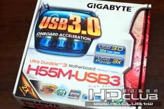

發表於 2010-3-1 22:25:25 | 顯示全部樓層
htpc 今年也可能會在熱起來
樓主 要不要衝一下技嘉的新主機板
然後來個開箱文
