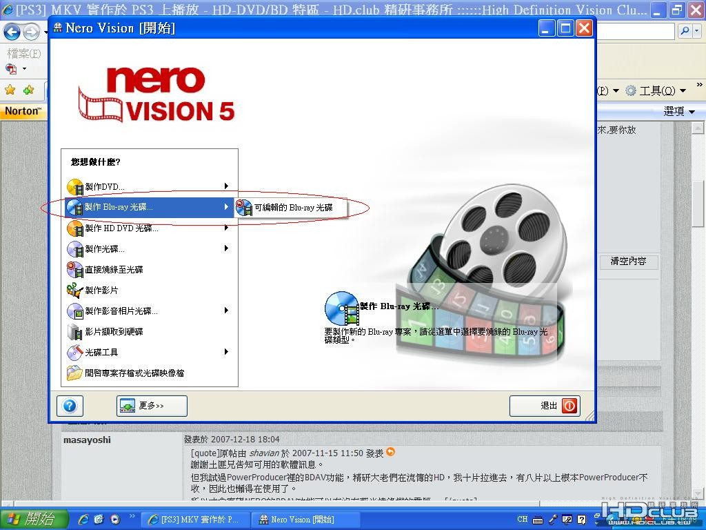

用NORE 8.0可以在無BD燒錄機的電腦,開啟AVCHD光碟製作,(用內建的Nero Vision製作)一片4.7G的DVD光碟大約可以放30分鐘H-264的HD影片,DVD-DL大約可以放1小時,製作出來的是BDAV的光碟格式,用POWERDVD7.3可以播放(顯示為BD光碟),PS3不知(因為我沒有PS3),也可以製作HDDVD,除TP檔以外,像TS檔,AVI檔,M2T檔,M2TS檔,MPG檔,等等通通都可以支援.不過轉檔時間超久,用Q6600,RAM2G(DDR2-800)大概時間是1:3,也就是說1小時時間,要3小時來轉換.

就算是有BD燒錄機,Nero也開啟這個BD光碟製作功能,想用DVD製作mini BD也很難,因為不放BD-R或BD-RE片根本無法開啟BD-AV功能,而放了片子他就會直接燒錄了,就算將空片換成DVD他也會在燒錄前將片子吐出來,要你放一片正確的空白片,所以製作DVD的AVCHD光碟,是比較接近mini BD的作法.
紅框為有BD燒錄機才有的功能
