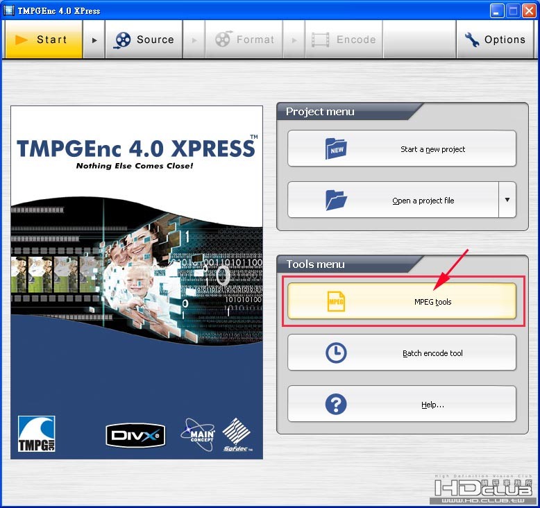

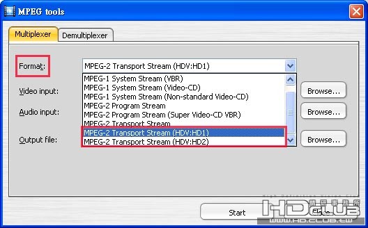

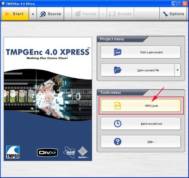

有沒有試過  TMPGEnc 4.0 XPress ?
如果只是要 HD 版的 Mpeg+AC3 ..
裡面有 Mpeg Tools 選項 , 可以選擇合併功能 .
