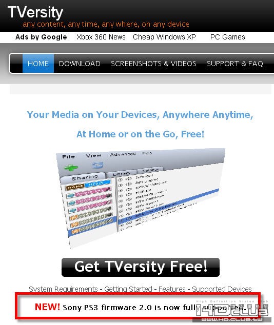

剛看到的消息,目前TVersity支援PS3 2.0的新功能,還沒試,趕快先Po上來再說。
幾位用DLNA的大大,趕快來玩吧!
