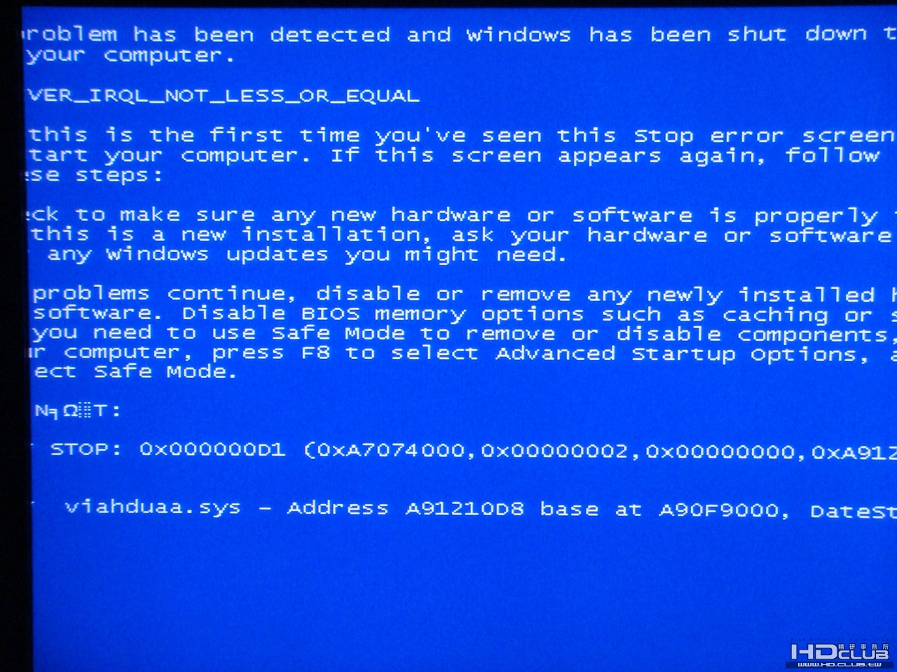

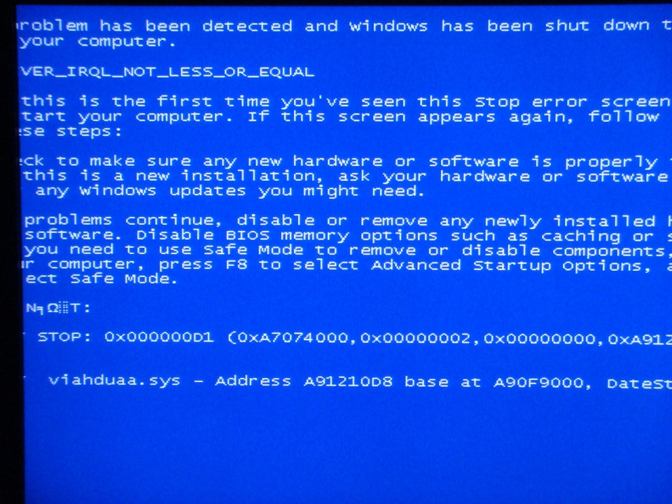

最近我弟的電腦在用kmplayer快轉或是暫停時....電腦就會當機(藍屏)...不知道是哪邊出了問題...能請大家幫忙看一下嗎..
電腦配備:
P4 3.2 G
4G DDR2
OS:XP SP3
播放器:Purecode 091225版
[ 本帖最後由 recipe 於 2010-2-27 23:11 編輯 ]
當機畫面
當機畫面
發表於 2010-2-28 12:25:09 | 顯示全部樓層
http://www.google.com.tw/search? ... -8&q=0x000000d1
不過看完那些應該也是解決不了,P4有點年紀了
依照經驗,將記憶體、顯示卡、排線..等等拔掉清潔後再插上試試
播放軟體換其他的,或換其他版本試試
祝好運!
發表於 2010-3-1 17:33:15 | 顯示全部樓層
看最後一行的敘述似乎是VIA的HD音效驅動有問題!
用Google搜尋viahduaa.sys看看
http://vip.asus.com/forum/view.aspx?board_id=1&model=M4A785D-M+PRO&id=20090905171808312&page=1&SLanguage=zh-tw
 樓主| 發表於 2010-3-1 21:47:03 | 顯示全部樓層
感謝大家的回覆....小弟先更新看看.....不然就把完美解碼改成終極解碼試看看...
