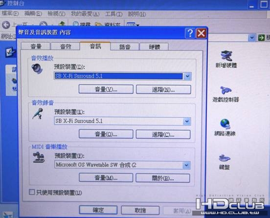

灌了Creative的附件軟體後將usb線連接筆電.到音效查看可以看到電腦已經抓到5.1聲道的音效卡了. ...

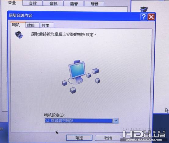

喇叭也直接由二聲道變成5.1聲道了
喇叭也直接由二聲道變成5.1聲道了

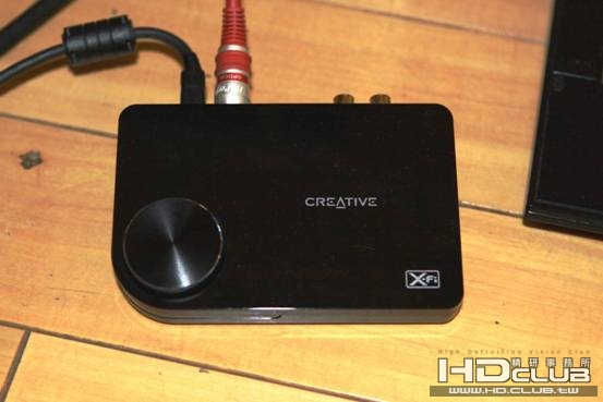

機器黑色的外觀, 體積又很小, 漂亮又不佔空間. 紅色線是光纖. 用來與擴大機連接. 黑色線是USB, 用來與電腦 ...

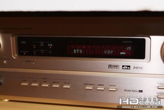

作好設定後, 以KMP播放mkv檔影片, 擴大機. 5.1聲道環繞再現, DTS點燈成功
