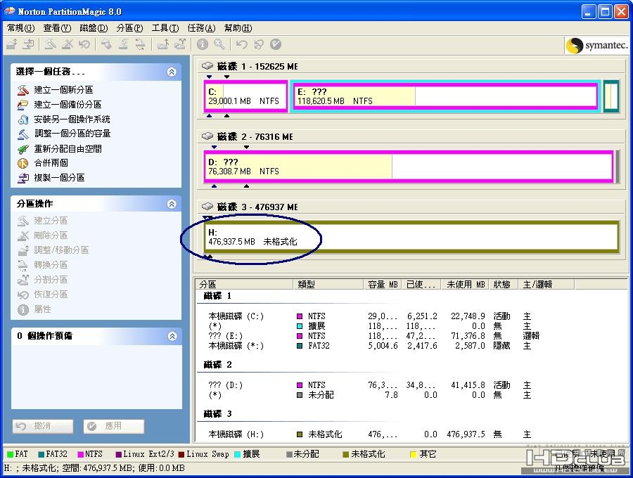

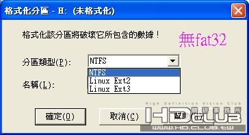

請教泡泡兄一下
我有一顆500g的硬碟,
用了大大提供的Norton PartitionMagic v8.05
還是無法格式化成fat32
可以教我如何格式化成fat32嗎?
我想用外接usb到ps3上,單純想把遊戲預告片存到這500g裡
並沒有要安裝遊戲...
拜託一下...感激不盡...
ps:500g是在外接盒裡用usb2.0連電腦
[ 本帖最後由 0928313411 於 2008-6-15 10:20 編輯 ]
 樓主| 發表於 2008-6-16 01:54:19 | 顯示全部樓層
會不會是外接盒的問題?
要不要先試試看用主機板內接 IDE或是SATA的方式 (不知道你硬碟型式)
OK之後再組裝到外接盒 再連接USB到PS3 應該抓的到...加油!

感謝泡泡兄回覆...
我的外接盒,我也不知道如何拆...
我的是這一台...
不過我已用swissknife程式, 格式化成功了...
