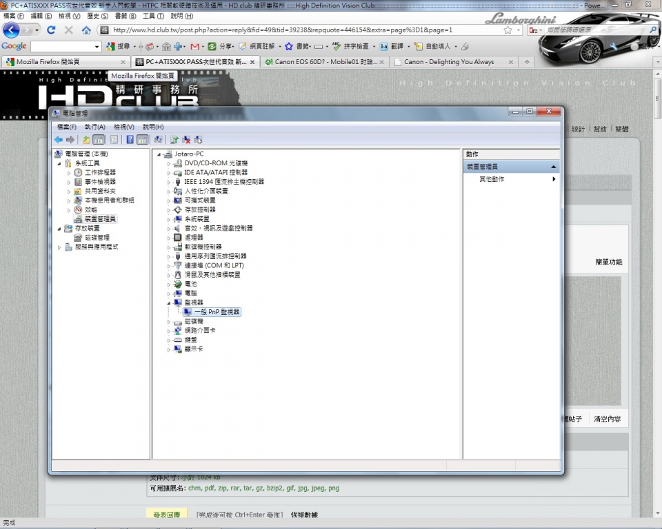

原帖由 sunzeros 於 2010-3-7 21:35 發表
請問螢幕driver換成onkyo的inf要怎麼換?
謝謝
先停用一般pnp監視器
再跟新driver
Onkyo-906.zip (1.16 KB, 下載次數: 101)
然後重開機

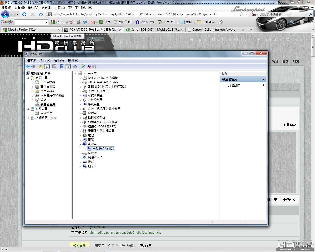

發表於 2010-3-8 01:57:51 | 顯示全部樓層
原帖由 sunzeros 於 2010-3-8 00:52 發表
剛才又測幾次後
mpc+ffd可以把本站所拍的2010的101大樓的跨年煙火,順利頂燈dts-ma...感動落淚
但卻無法撥放藍光...痾
kmp和powerdvd9,依然沒有辦法...無言
powerdvd9(2320)還是無法出現高音質原碼輸出選項....不知 ...
"一般PnP監視器"driver停用之後
一樣在"一般PnP監視器"上面按滑鼠右鍵  更新驅動程式軟體 ->瀏覽電腦上的驅動程式軟體
->讓我從電腦上的裝置驅動程式清單中挑選->從磁片安裝->瀏覽
->接下來就到你放inf的目錄下面選擇檔案 就可以更換

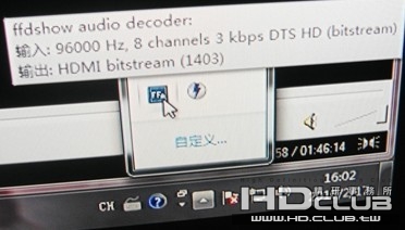

小弟重灌windows 7後也可以輸出次世代音源了...
但是有一個問題....
當播放DTS-HD音效的時候,去看ffdshow的資訊的時候,bitstream怎麼只有十幾kbps???
大家都這樣嗎???
(會像圖片裡的那樣)
