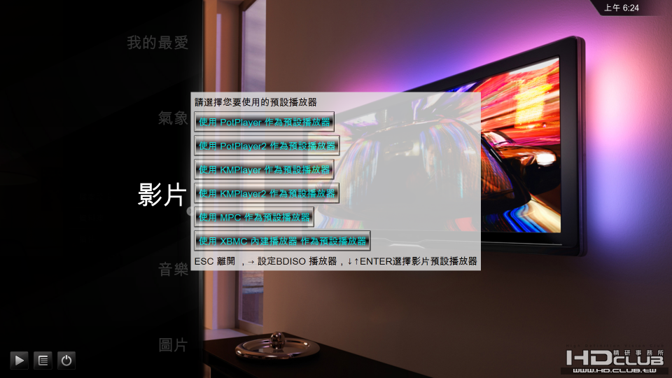

先發張圖    順便解釋一下為啥沒有說明文件( 藉口)_______還在改...........

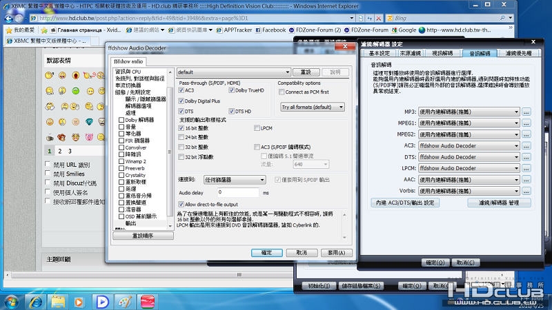

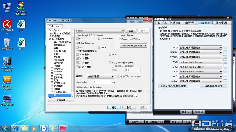

發表於 2010-4-25 22:14:58 | 顯示全部樓層
請問一下
今天剛安裝HTPC整合包
遇到一個音效的問題想請求協助
我的主機
OS:WIN 7 32BIT
顯卡:ati 4650
音效卡:asus hdav 1.3d
POTPLAYER 音訊輸出渲染器設定 arcsoft audio renderer
在我安裝完xbmc之後
我又自行安裝了ffdshow_rev3373_20100424_sse_icl11
然後跑去設定potplayer
如圖1
試了多個影片發現
我可以很正常的解DTS HD(擴大機有點燈跟顯示)
但輸出音效壓縮格式為DTS或AC3的影片的時候
擴大機都變成LPCM(之前用KMP都可以正常顯示)
我也試了把AC3跟DTS都打勾
如圖2
結果變成都沒有聲音影像拼命LAG
但在圖2設定下只要看是DTS HD音效解碼的影片
撥放又完全正常聲音也毫無問題解出來是DTS HD
(我試我手上的大概6.7片)
換到AC3 DTS影片
又拼命LAG跟沒聲音
請問有無大大可以幫我看看是哪裡有問題?
我試很多種方法
POTPLAYER設定使用內部解碼卻所有片子都給我拼命LAG
[ 本帖最後由 xxx3 於 2010-4-25 22:16 編輯 ]

我又自行 ...
比對一下即可 24 bit 是重點
  ps : 您桌面內兩個 reg 不會改變 小弟目錄的設定  小弟目錄下跑 ini
