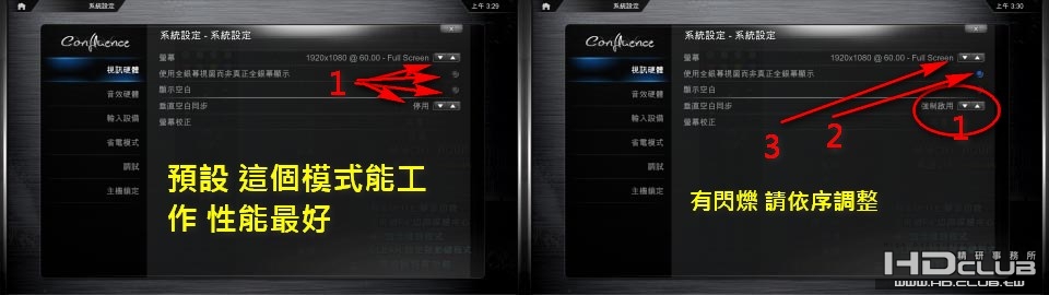

發表於 2010-5-4 22:36:57 | 顯示全部樓層
LJL大
請問執行XBMC 時螢幕畫面會不停抖動不知是何原因
真的很不好意思麻煩你了
 樓主| 發表於 2010-5-5 03:52:51 | 顯示全部樓層
原帖由 lkk8899 於 2010-5-4 22:36 發表
LJL大
真的很不好意思麻煩你了
小弟已知的幾個檢查點您試試
1 工作管理員在背景工作
2 顯卡驅動相容性問題 ,顯卡 3d 調整中 垂直同步請開啟
3 背景中 使用 aero + 相容性差的 wpf 程式(半透明視窗 特殊形狀視窗)這類耍炫的程式
小弟遇過的情況供您參考

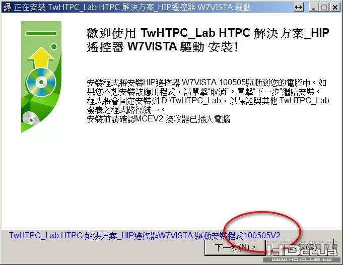

發表於 2010-5-5 09:11:18 | 顯示全部樓層
我安裝時都安裝失敗不知道是為什麼?
系統是WIN7 X86 旗艦版
有網兄可以指點一下嗎?
 樓主| 發表於 2010-5-5 09:25:07 | 顯示全部樓層
原帖由 chnmay 於 2010-5-5 09:11 發表
我安裝時都安裝失敗不知道是為什麼?
系統是WIN7 X86 旗艦版
有網兄可以指點一下嗎?
網兄先檢查檔名
Setup_HTPC_Solution_PDM5041.exe
如果沒有 "1" 是server 上的壞檔 請您重下一次 現在 server上檔案是正確的

發表於 2010-5-5 20:44:45 | 顯示全部樓層
原帖由 LJL 於 2010-5-5 07:34 發表
改善HIP無法縮小問題  100505
XP
http://www.twhtpc.com/index.php/ ... =fileinfo&id=40
VISTA WIN7
http://www.twhtpc.com/index.php/ ... =fileinfo&id=39
100505 更 ...
L大:更新完的確會自動縮小了!但是又出現另一個問題了!
啟動XBMC後,我的HP遙控器上下左右鍵都沒有反應,
用滑鼠切換到MEEDIO,HP遙控器又可以正常運作!
不知是哪裡問題?又要麻煩您了!
 樓主| 發表於 2010-5-5 21:14:41 | 顯示全部樓層
原帖由 cyzcamera 於 2010-5-5 20:44 發表
不知是哪裡問題?又要麻煩您了! ...
小弟 下午5點有出 100505v2 已處理
小弟抱歉 請您移除重下再裝一次
