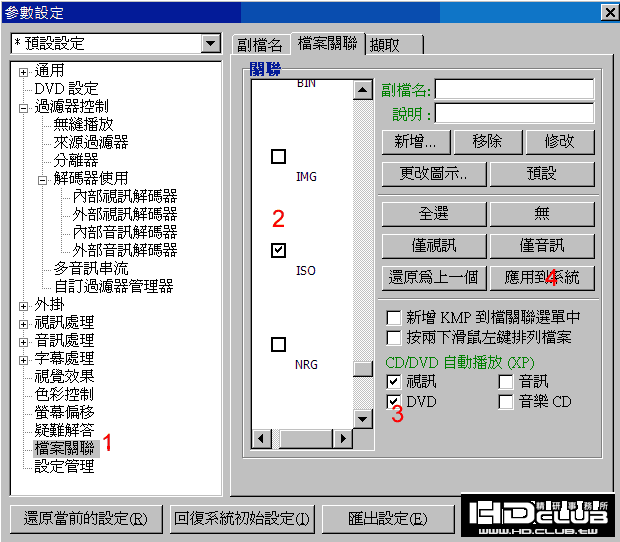

發表於 2007-11-30 00:39:30 | 顯示全部樓層
忘了kmplayer端設定

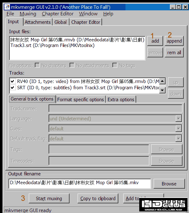

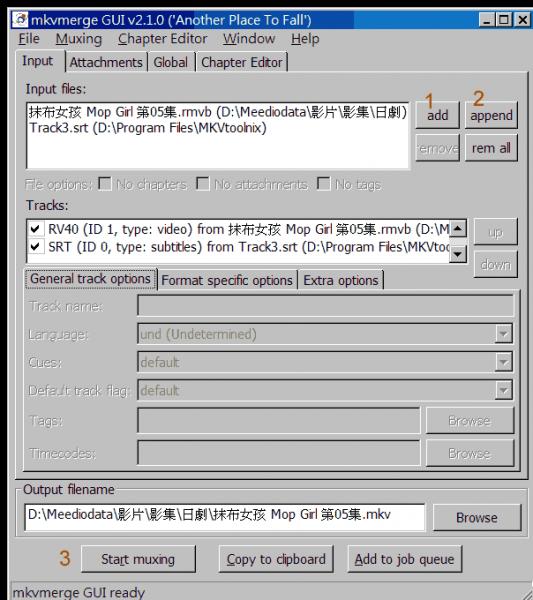

發表於 2007-11-30 22:02:23 | 顯示全部樓層
好吧玩到底
mkvtoolnix (freeware)
http://www.bunkus.org/videotools/mkvtoolnix/win32/mkvtoolnix-unicode-2.1.0-setup.exe
這個用來把 rip 出來的avi ,idx與sub檔或 src....封裝成單一檔案_mkv
1 add _avi_idx and sub
2 append 如果你有第二段請用  "append"
例 :
1.avi
1.srt
2.avi
2.srt
===>  add 1.avi  _add 1.srt _append 2.avi _add 2.srt
這樣可以把字幕順便封裝進去成為一個單檔
ps這個轉檔速度很快相當於拷貝檔案的速度
